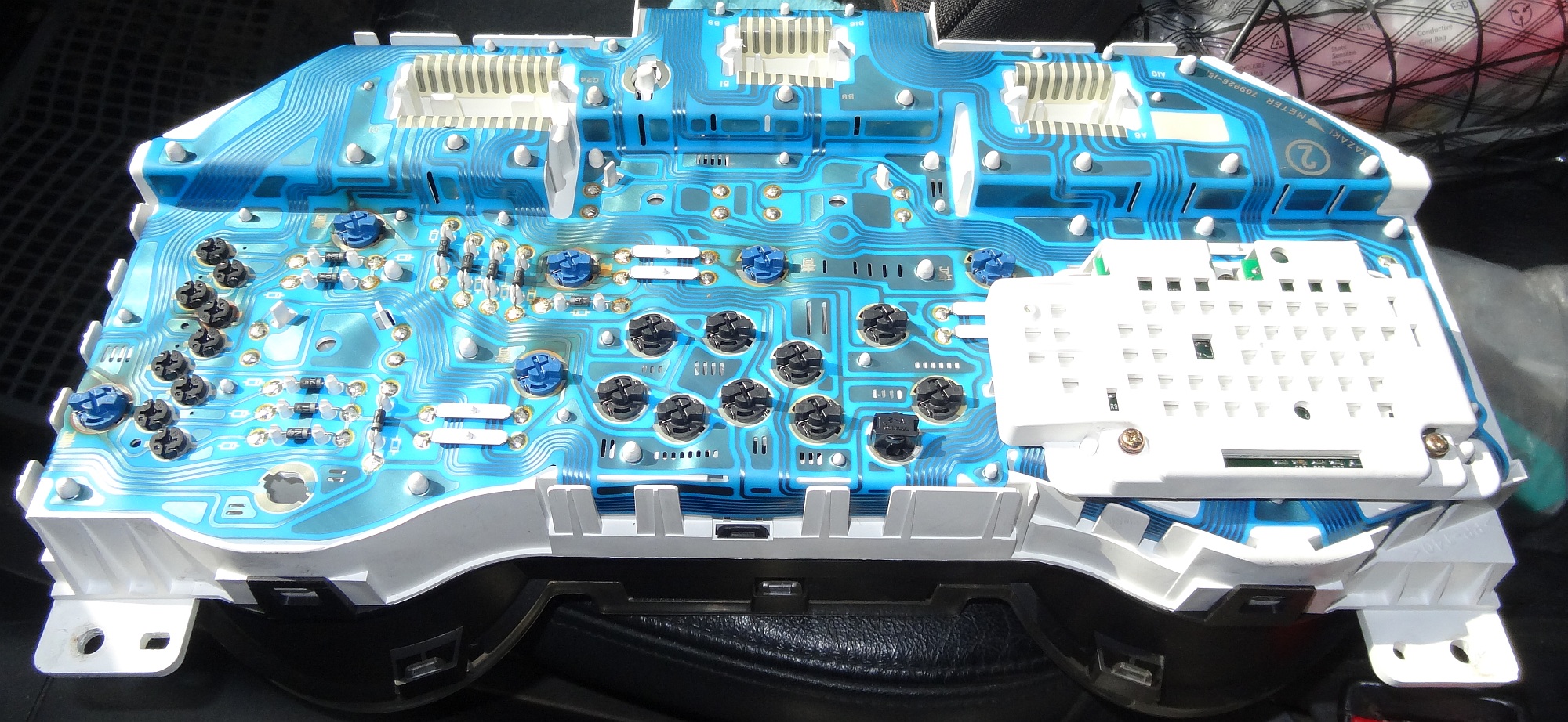

Здравствуйте! Подскажите пожалуйста, что случилось с моей раздаткой. Езжу всегда на заднем приводе, вроде бы всегда все было в порядке, но вчера потухло одно колесико. Горит зеленым одно заднее правое колесо. Что это означает? Хочу знать в чем причина, прежде чем ехать в сервис, а то на станциях любят девушек обманывать, ввиду их незнания. Буду благодарна за совет.

Под потухшим колесиком сгорела маленькая лампочка на приборной панели :)
Если полезете менять (сами, муж, брат, сват или т.п...) - меняйте сразу все, лучше даже на диодные. От старости будут выгорать все потихоньку.
Вот так выглядят патрончики лампочек с оборотной стороны приборной панели.
Вас интересуют большие черненькие. Они отвечают за показ "колесиков" и открытых дверок :)

Спасибо, купить их можно в любом магазине или конкретно под мой авто?

Должны быть в магазинах радиодеталек типа "Чип-Дип" и подобных.
Лучше лампочку вытащить и сходить с образцом.

Я задние вообще убрал. Так ничего лишнего не горит на панели приборов.
