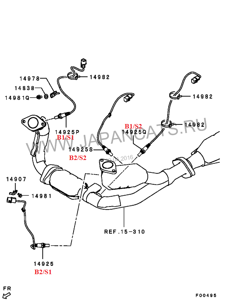

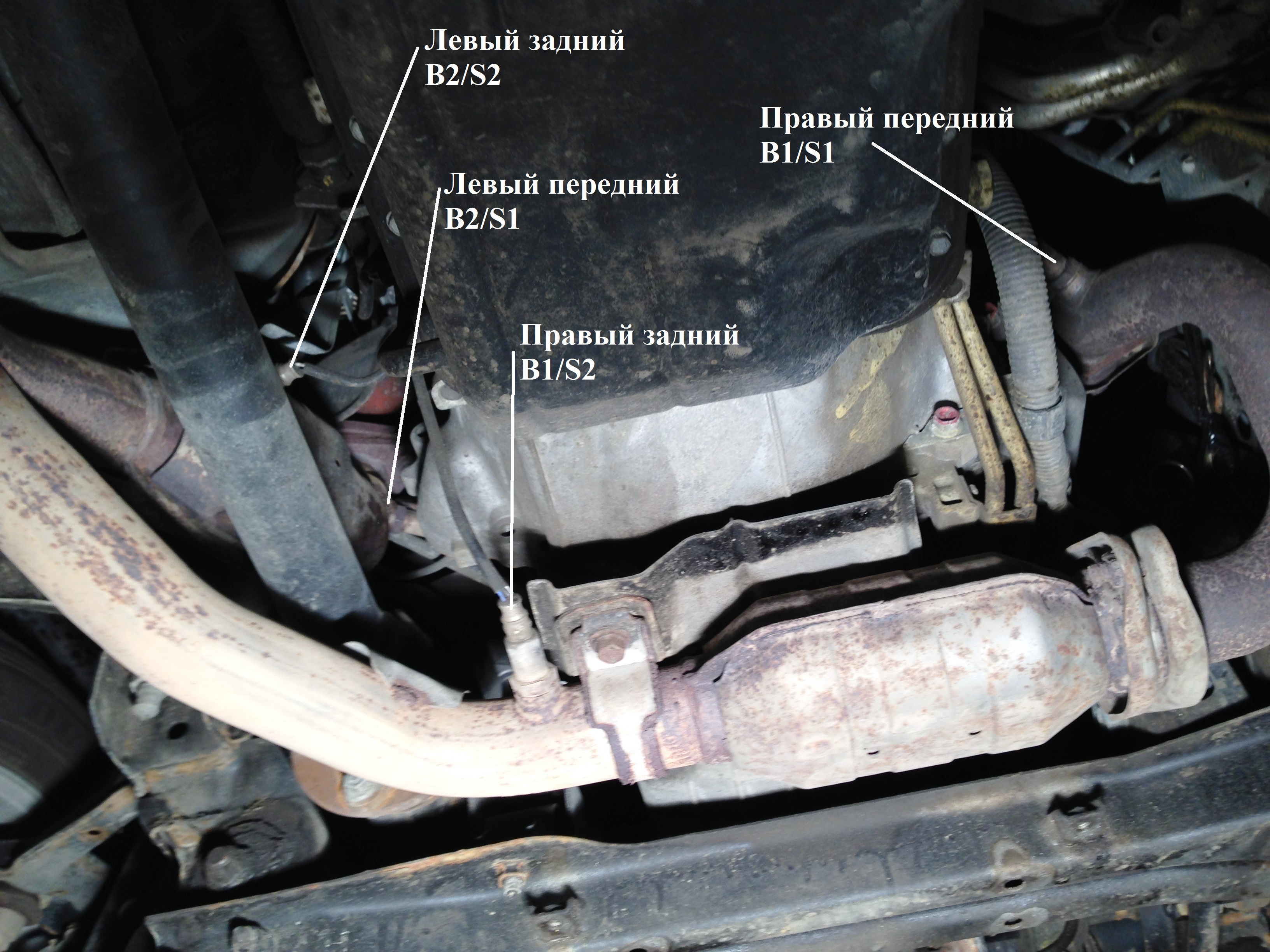

Правильно я понял ....ошибка р0154 датчик 1 банк 2 ругается на лямбду MD369190
Алексей50
Сообщения: 41
Зарегистрирован: 06 май 2013, 08:26
Мой автомобиль(и):: Pajero IV
Откуда: Одинцово
Re: P0154 ошибка . MD 369190
Сообщение Алексей50 »
Правильно
