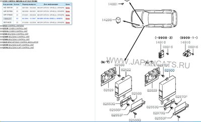

Контроллер акпп
Сообщение _tos_ »
Подскажите, где он находится и как до него добраться :)

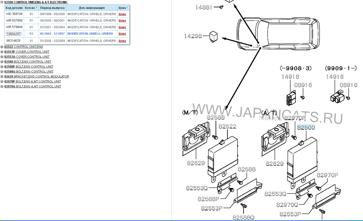

Re: Контроллер акпп
Сообщение _S_K_ »
Для моего спорта PAJERO/MONTERO SPORT K96W (K90# ) 3000/4WD 08/1998 - 02/2009 ЕВРОПА, можно найти так.
Идешь на exist.ru и вбиваешь в поиск 1860A297. После того, как найдет, жмешь иконку машинки (колонка ИНФО). В открывшемся окошке, жмешь ссылку "посмотреть на схеме". Всё. Видишь место расположения блока управления АКПП на схеме. Приблизительно, так:
