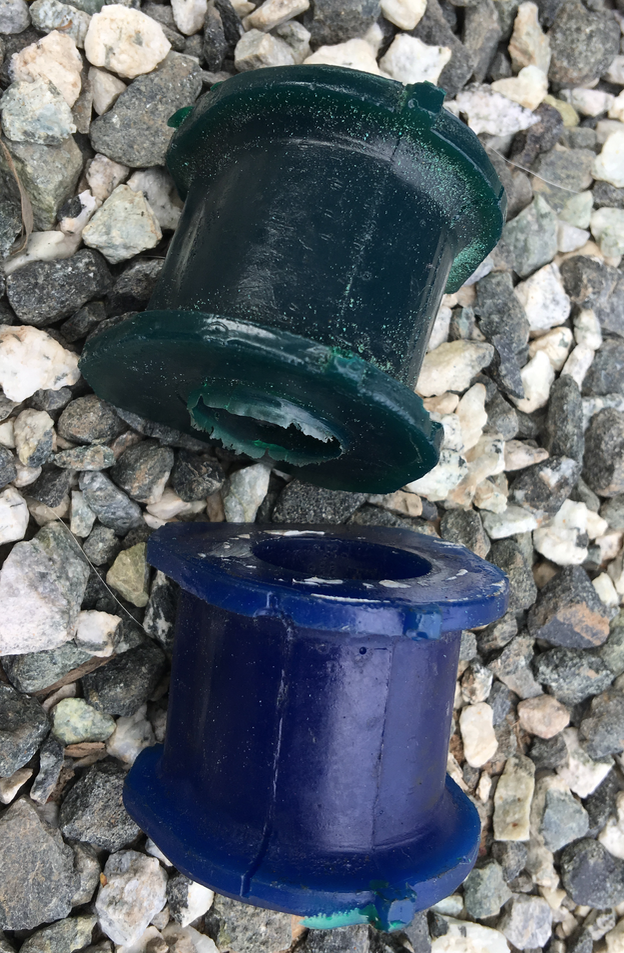

Привет всем !
Достала заменя втулок переднего стабилизатора из-за износа на самом стабилизаторе. Изолента уже не помогает :)
В закромах гаража нашел одну втулку стабилизатор и отвез ее в чудо контору.
Там сделали такую же точно втулку, но внутренний диаметр на 2 мм меньше.
Уже при стуновке было понятно что все будет плотничком. Но надо было не 2, а 1 мм меньше делать.
Со смазкой все установил - пока стабилизатора не слышу. Посмотрим что будет со временем.
Синий нашелся в гараже - где и при каких обстоятельствах покупался уже и не вспомню
Зеленый (в цвет авто :) ) новым с меньшим внутренним диаметром. Полиуретан плотнее чем у синего.
Удовольствие правда вышло не из дешевых 1600 за пару. Но это дешевле чем менять сам стабилизатор.

Ставил полиуретан клиенты привозили :;D: через год проточка на стабилизаторе :=-O: песок и грязь как наждаком протирает.Ставил резиновые смазывал силиконом (который в пакетиках для колодок)через год нечего не сожрало :*THUMBS UP*: поэтому сделал вывод силикон здесь зло :]:-O: :*DRINK*: .

Карбафос писал(а):На Экзисте оригинал стоит коппейки. И вчом проблема?
ПыСы
Причем коппейски сущщие.
Проблема в том, что уже выработка примерно 1,5 мм на стабилизаторе.
Оригинал болтается уже через месяц.
