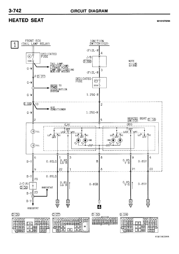

Да, реле по схеме действительно нет. Предохранитель №27 на 20А слева от блока в салоне (стр.26)

Вот... Спасибо... Проверю завтра есть ли он там... Судя по схеме - он просто с 12В после зажигания идет через предохранитель и выключатель... и все??? никаких таймеров и тп... стоят только в сиденьях термостаты...

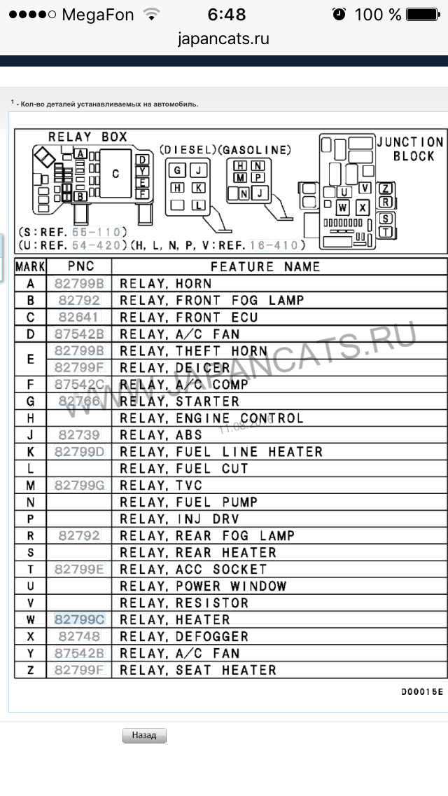

Повторюсь, у меня машина с подогревом и в него я ещё не лез, но судя из схем установки реле на подогрев должно быть.
По мануалу у меня стоит допустим предохранитель #15 на 20А

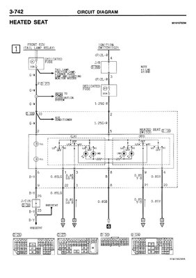

Ниже прикрепил схему, на ней в верхнем правом углу блок реле салона, под индексами w и z реле подогревов, пока не разобрался что к чему, но можете посмотреть стоят ли они у вас, возможно это те самые рыле.

Реле нет, а вот две линии питания надо проверить.

SmoAG писал(а):Повторюсь, у меня машина с подогревом и в него я ещё не лез, но судя из схем установки реле на подогрев должно быть.
Возможно, были изменения схемы по модельному году, надо смотреть. Хотя, например на первом Спорте реле обогрева сидений нет ни в одном варианте. Режим "Н" - спинка и седушка в параллель, режим "L" - последовательно, просто через переключатели, как и противотуманки.

На подогрев сидений предохранитель №27, в салоне (на дополнительной колодке из 4х предохранителей).

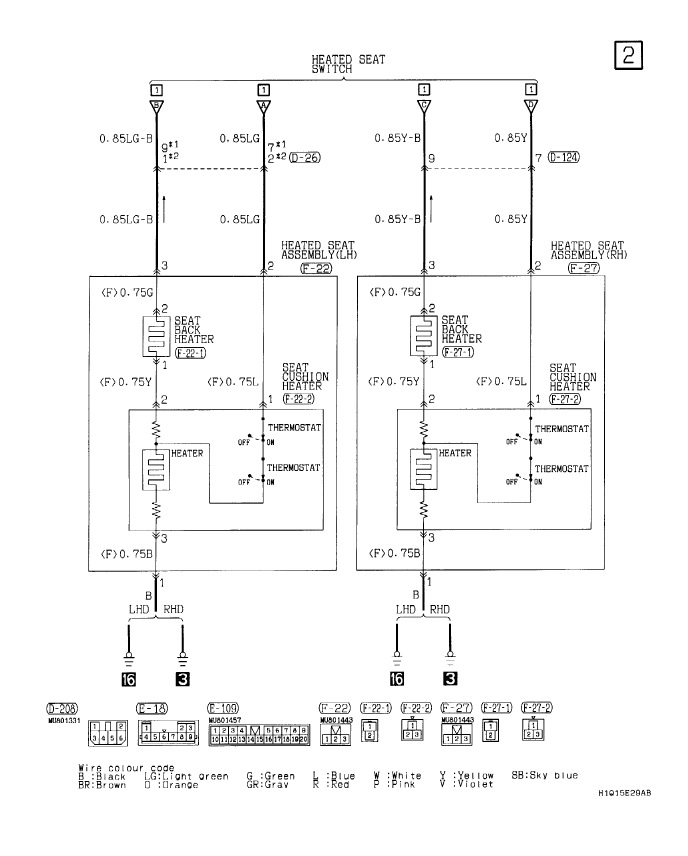

да - он верхний справа... целый... сейчас пойду тестером побегаю по контактам, посмотрю есть ли питание... может дело в самом переключателе? может они выгорают бывает? и провода на выключатель идут уж очень тоненькие (0,85) для подогрева мне кажется - без реле бы тут я не обходился, но его в упор не нахожу по схемам...

В общем ничерта не вышло... на предохранителе (27) есть +12 вольт, а вот на колодке нет ни на 5 ни на 2 выводе... вот теперь вопрос стал острее... куда копать

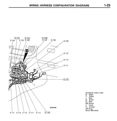

Проверяйте разъем Е-109 контакты 2,10
