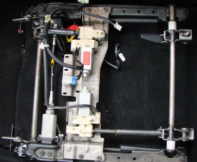

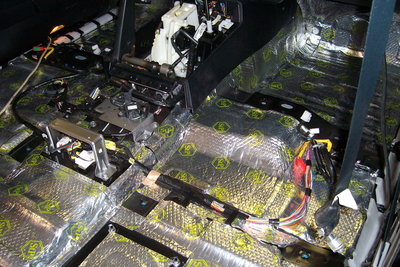

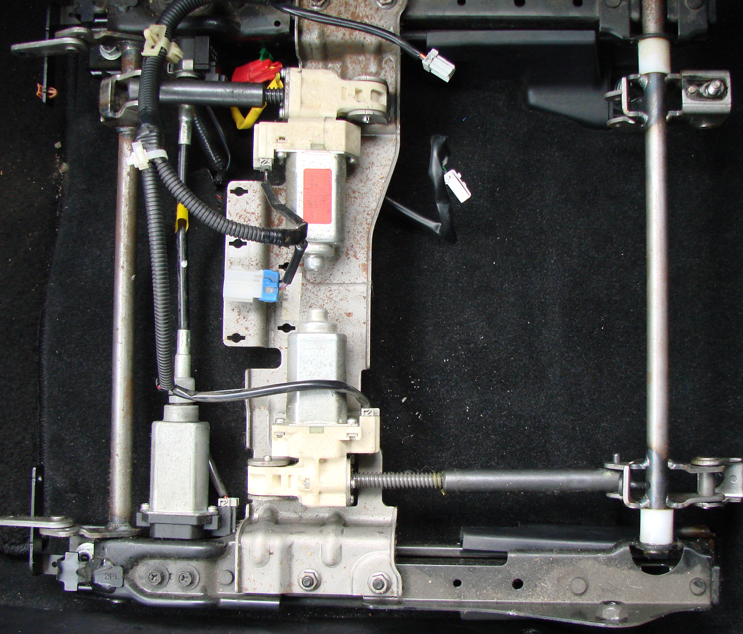

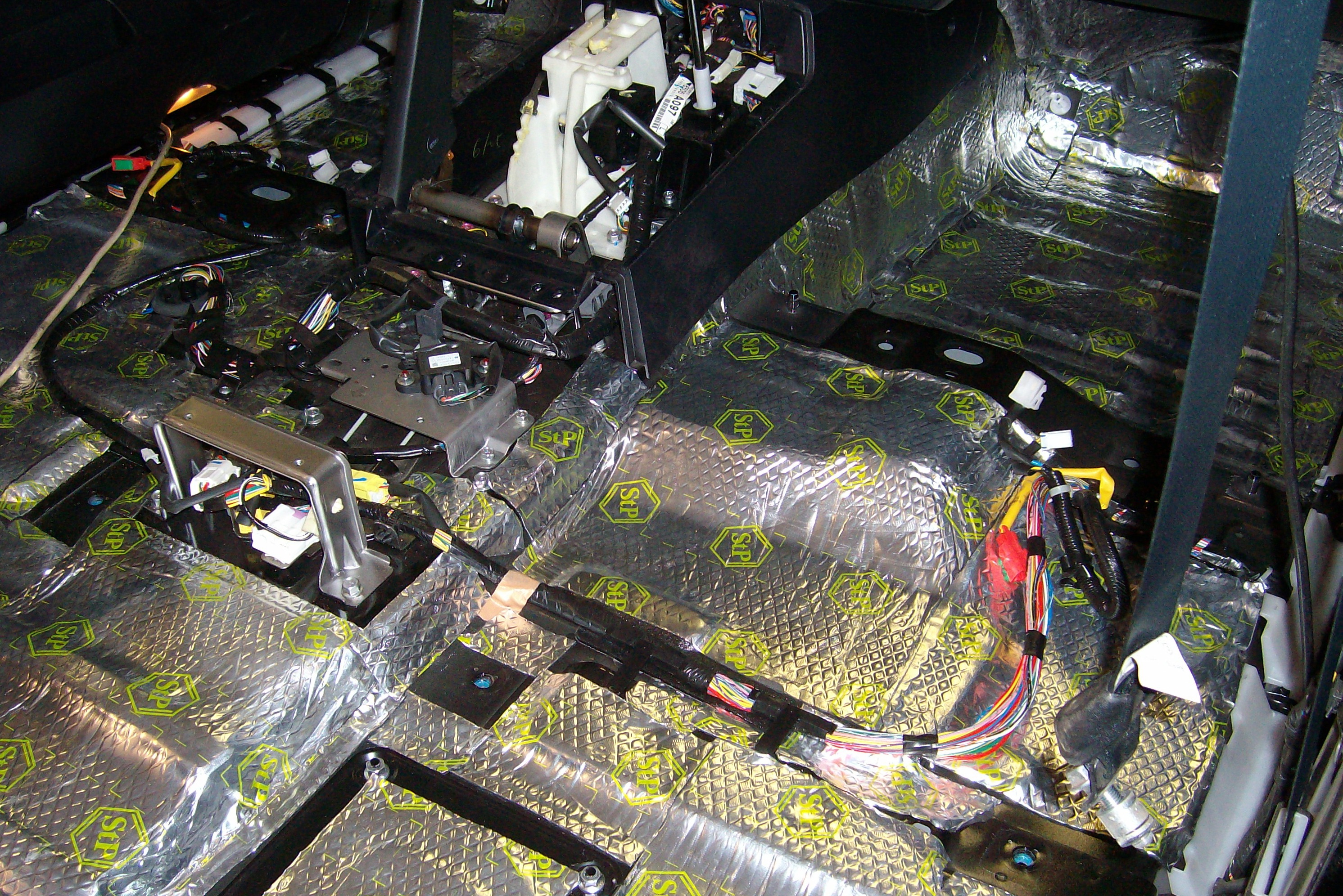

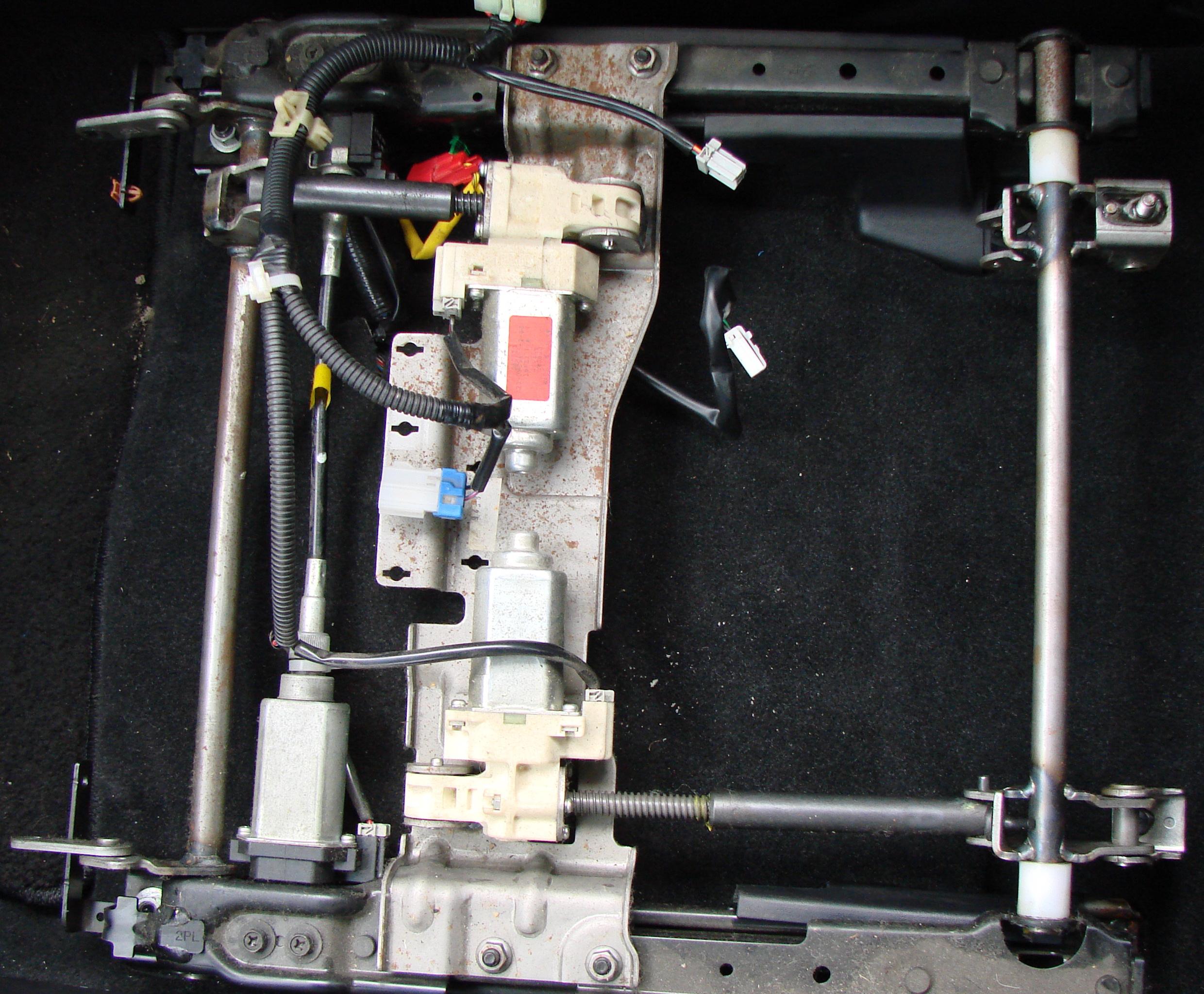

Re: Реально ли сдвинуть водительское сидение назад?
Привет.
Салазок? Есть. Лови:BabyHummer A-328 писал(а):...Фоток нет,случаем?...
Сам как думаешь, почему?BabyHummer A-328 писал(а):...А почему не пересверливал крепление к полу?...
