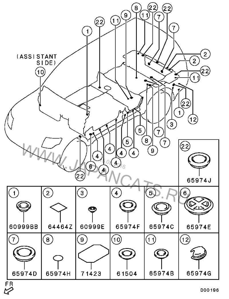

Victorin писал(а):Во время мойки потерял или провалилась в полость резиновая заглушка порога в арке переднего колеса. Подскажите пожалуйста номер этой заглушки, а также номер заглушки в задней арке. Хочу купить заранее на случай потери. Может подойдут аналоги от отечественных автомобилей? Спасибо за помощь.
Посмотри (позиция 22 на картинке) MU 670026 или MS 660186 их всего 6 по кузову. Три точно сзади.

Спасибо Frank NN и BabyHummer A-328. Подъехал к ОД. Передние заглушки подтвердили MU 670026, но до 2010 г.в. На 2014 год дают MU 670036. Думаю, что это одно и тоже. В заднюю арку - MU 670024.
