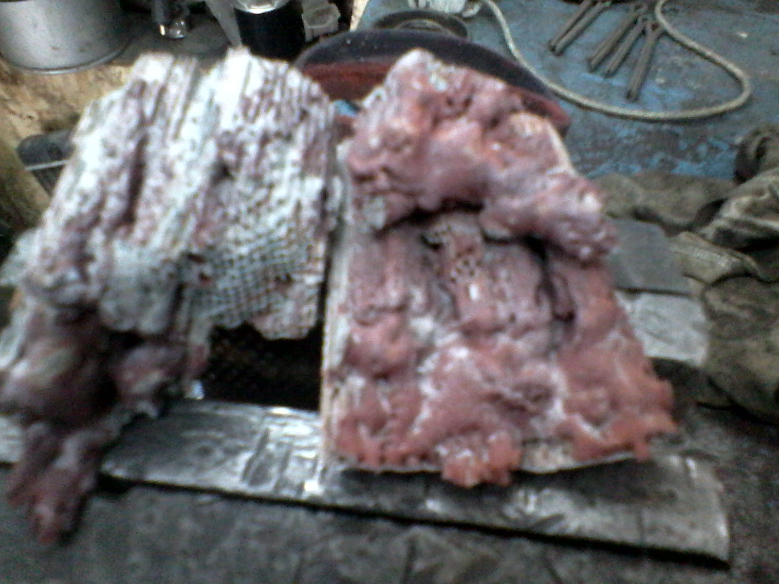

Было почти такое же на пред идущей машине, мотался по диагностам, достал всех.
Ларчик открылся просто
Может и тут повыбивать катики ??????? Левый и правый, а большой оставить. У меня и обманка есть ::-D:
