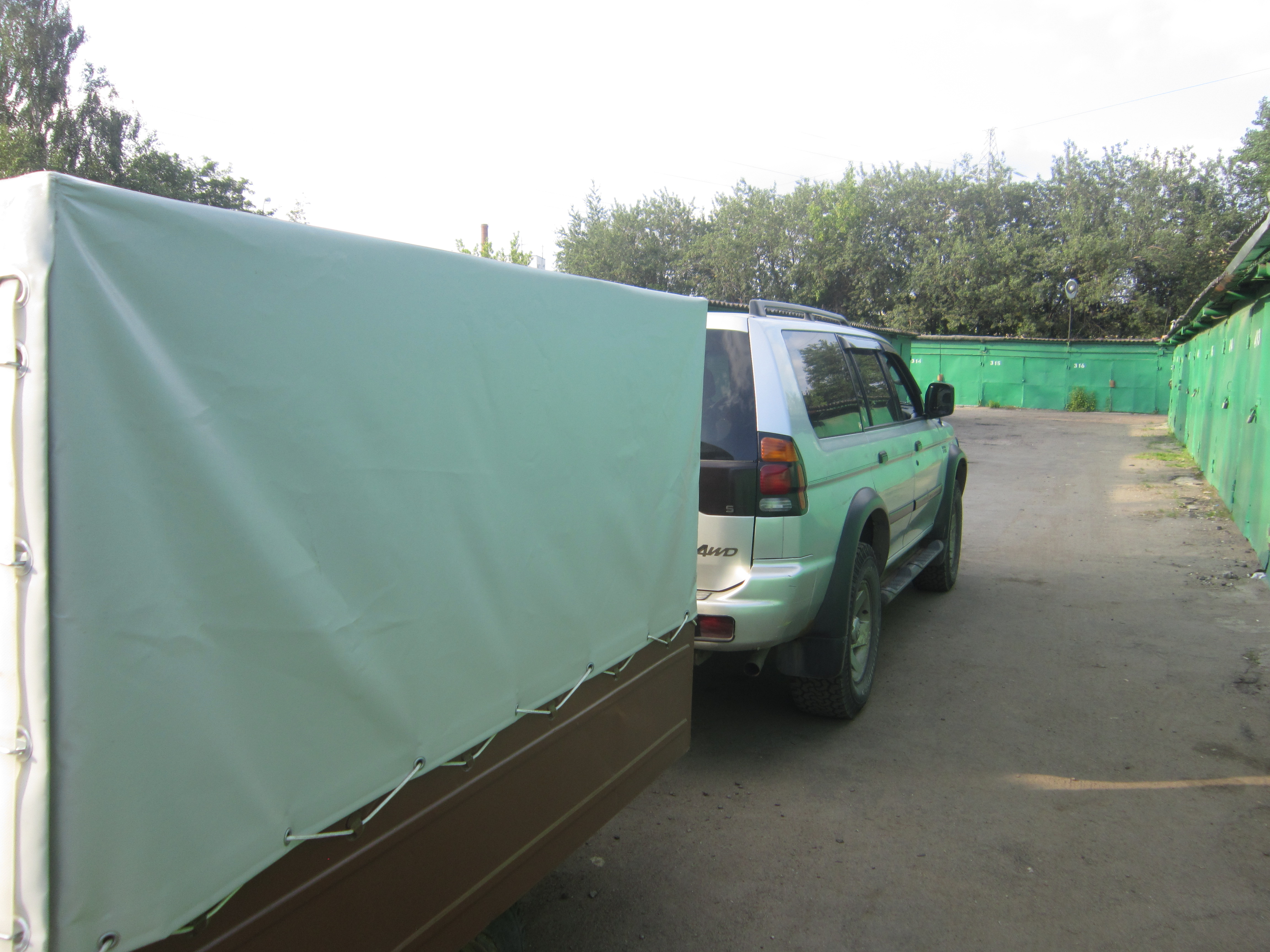

Результат на фото!

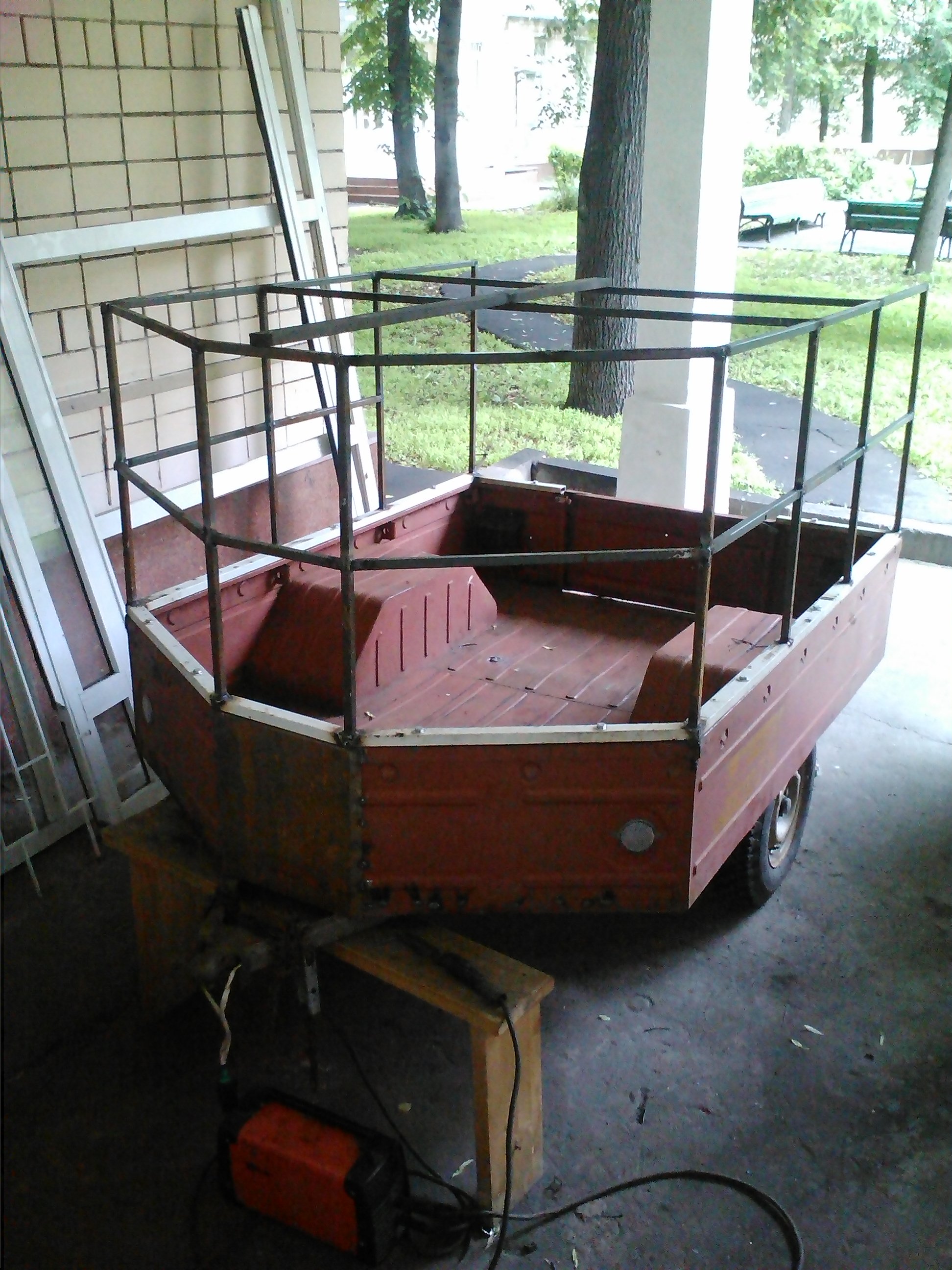

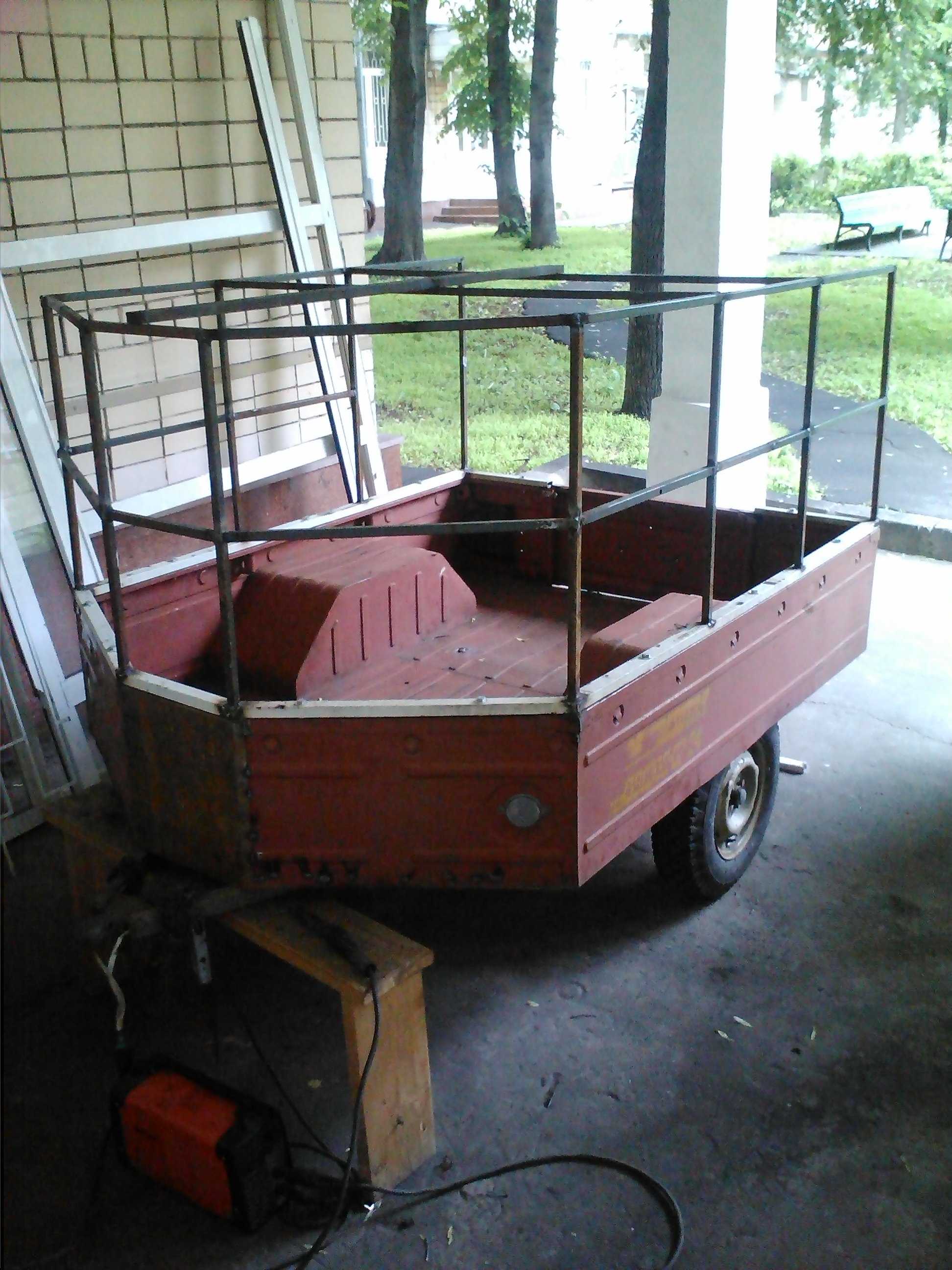

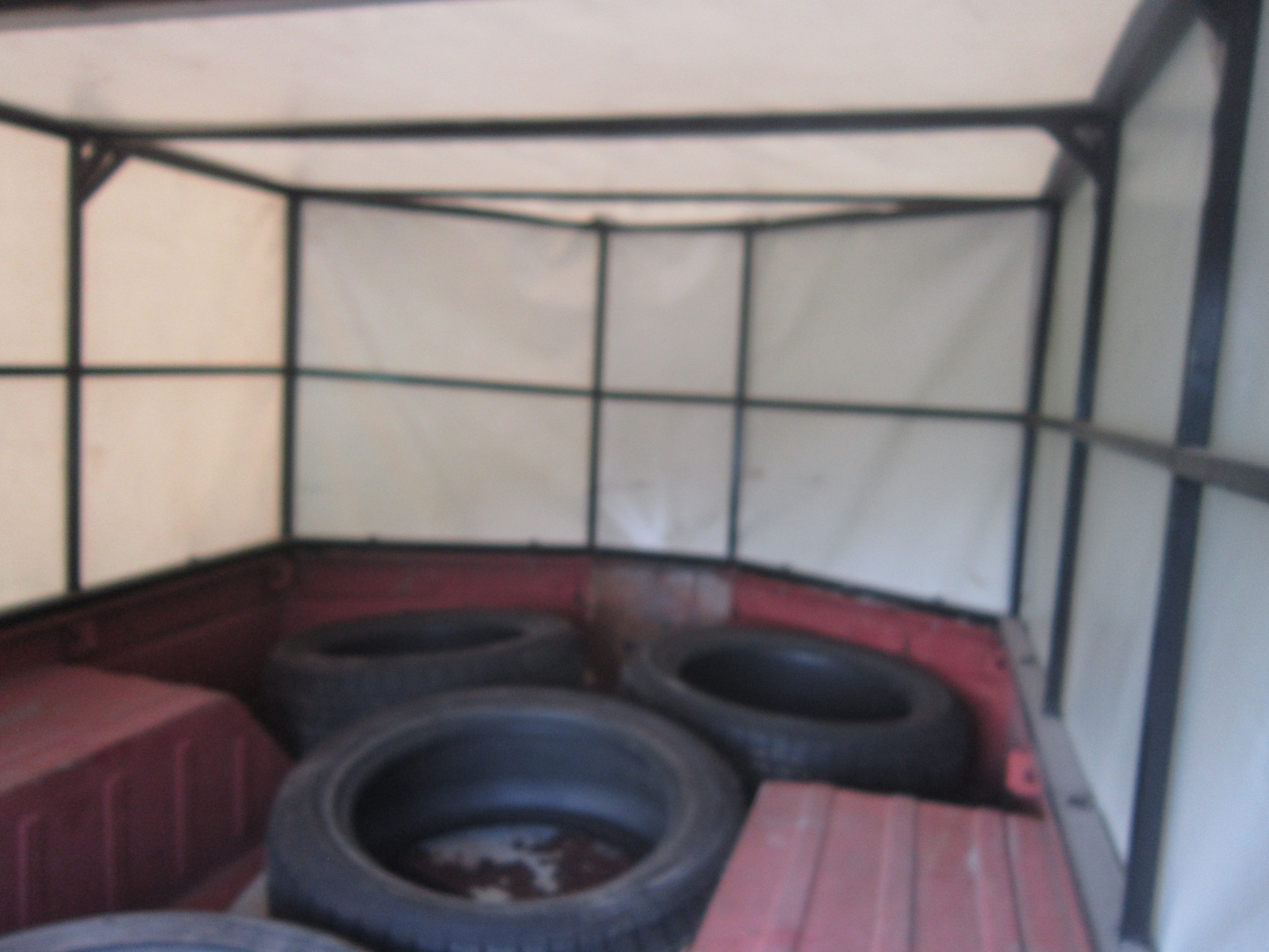

- профильная труба 20х40 на усиление кузова с низу (лежали деревянные бруски) и на низ каркаса + 20х20 на каркас тента, куплены в пункте сбора металлолома за 1200руб

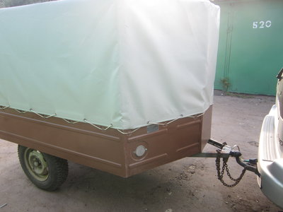

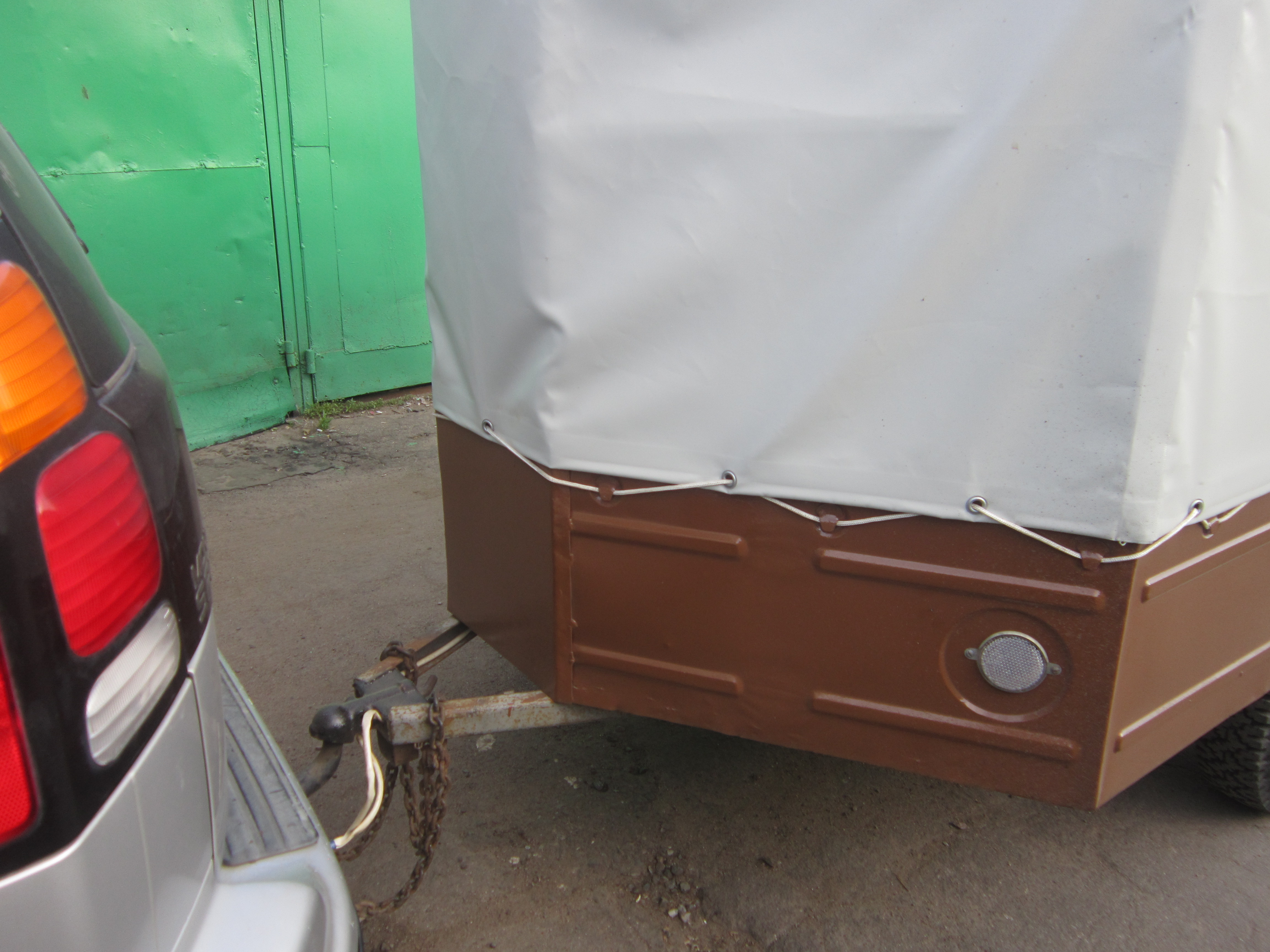

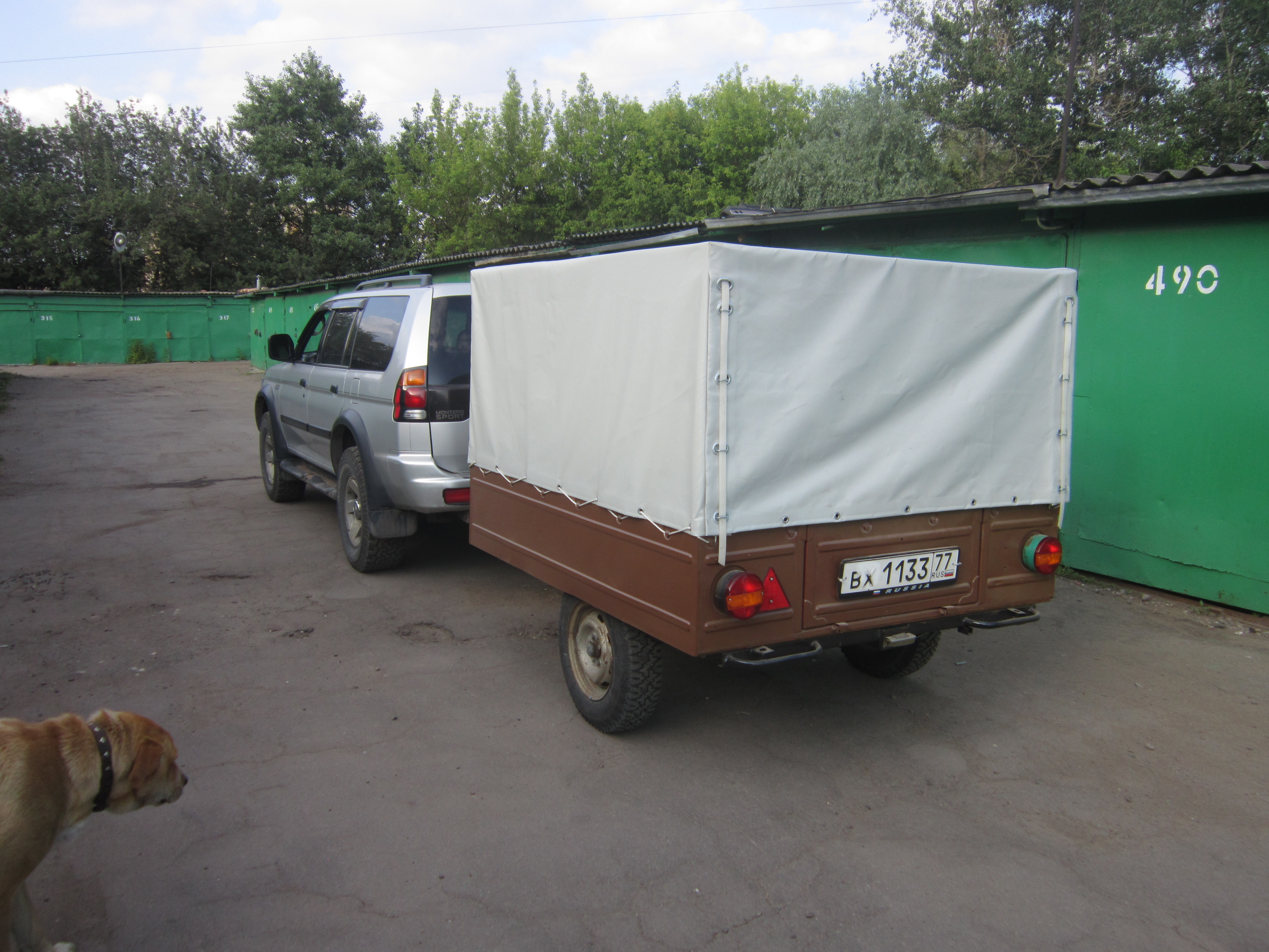

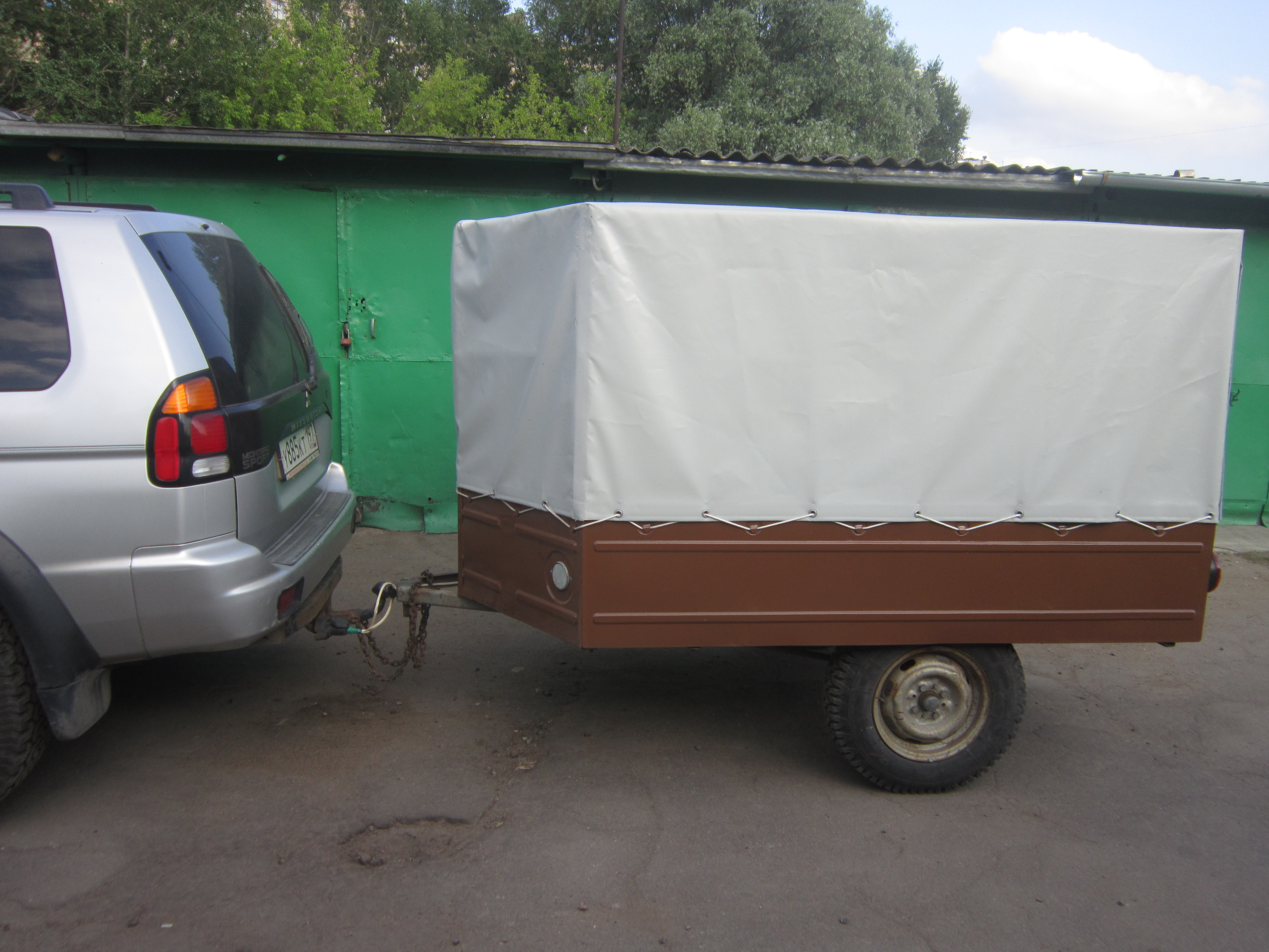

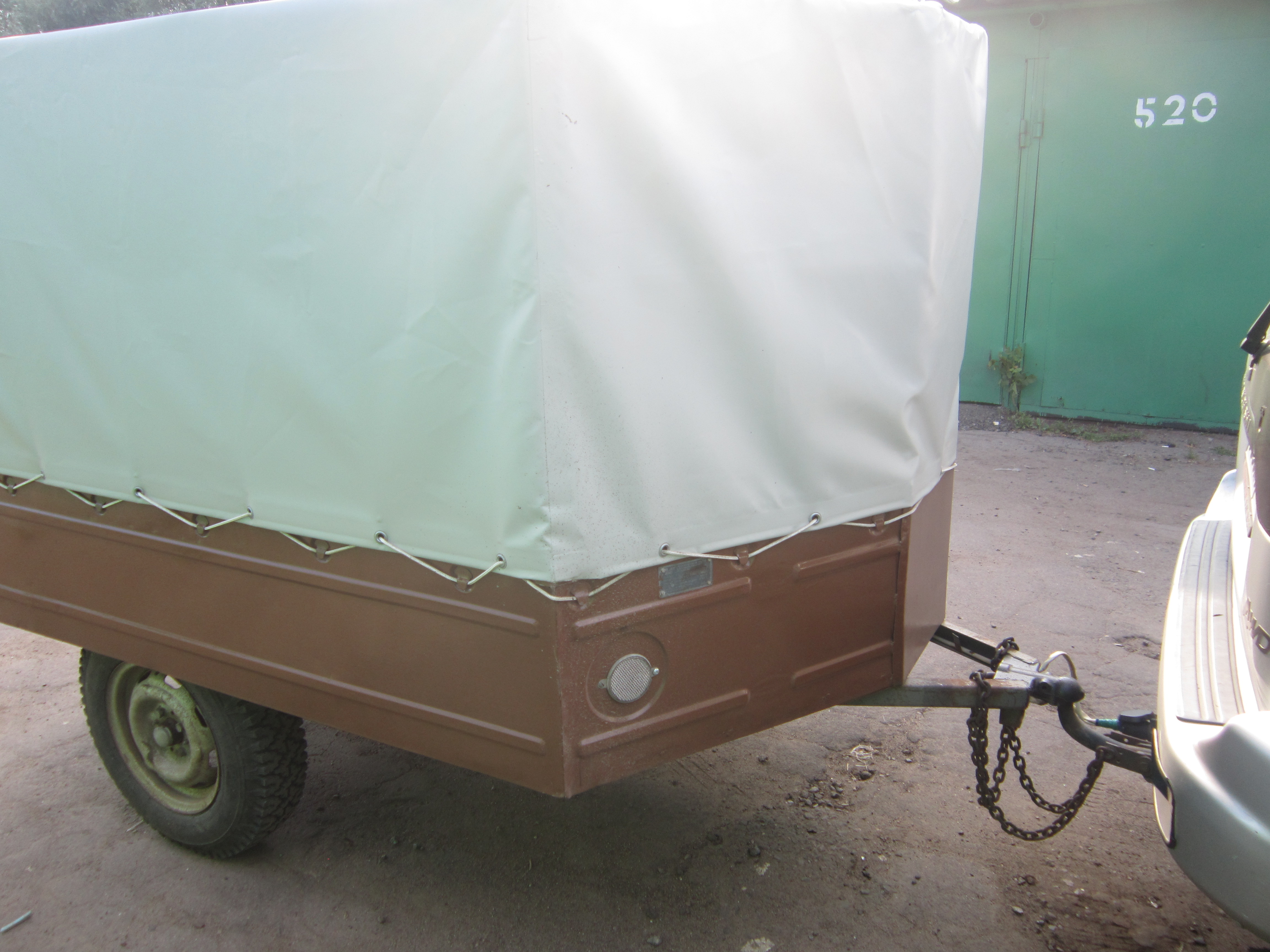

РЕЗУЛЬТАТ:
Длинна кузова увеличена до 2.20м (позволяет возить 3-х метровый материал, свисает всего 80см, не критично, красный флажок привязал и поехал) , высота сделана в ровень с кузовом машины во избежании парусности, общая высота от пола до тента 1.20м, а не большой конус получившийся в результате выноса центра кузова вперед позволяет воздуху при движении плавно обтекать прицеп и не натягивать переднюю стенку тента (завихрения очень хорошо видно кода едешь в тумане).

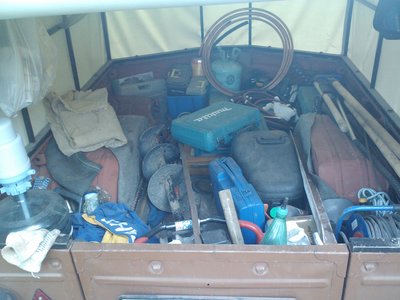

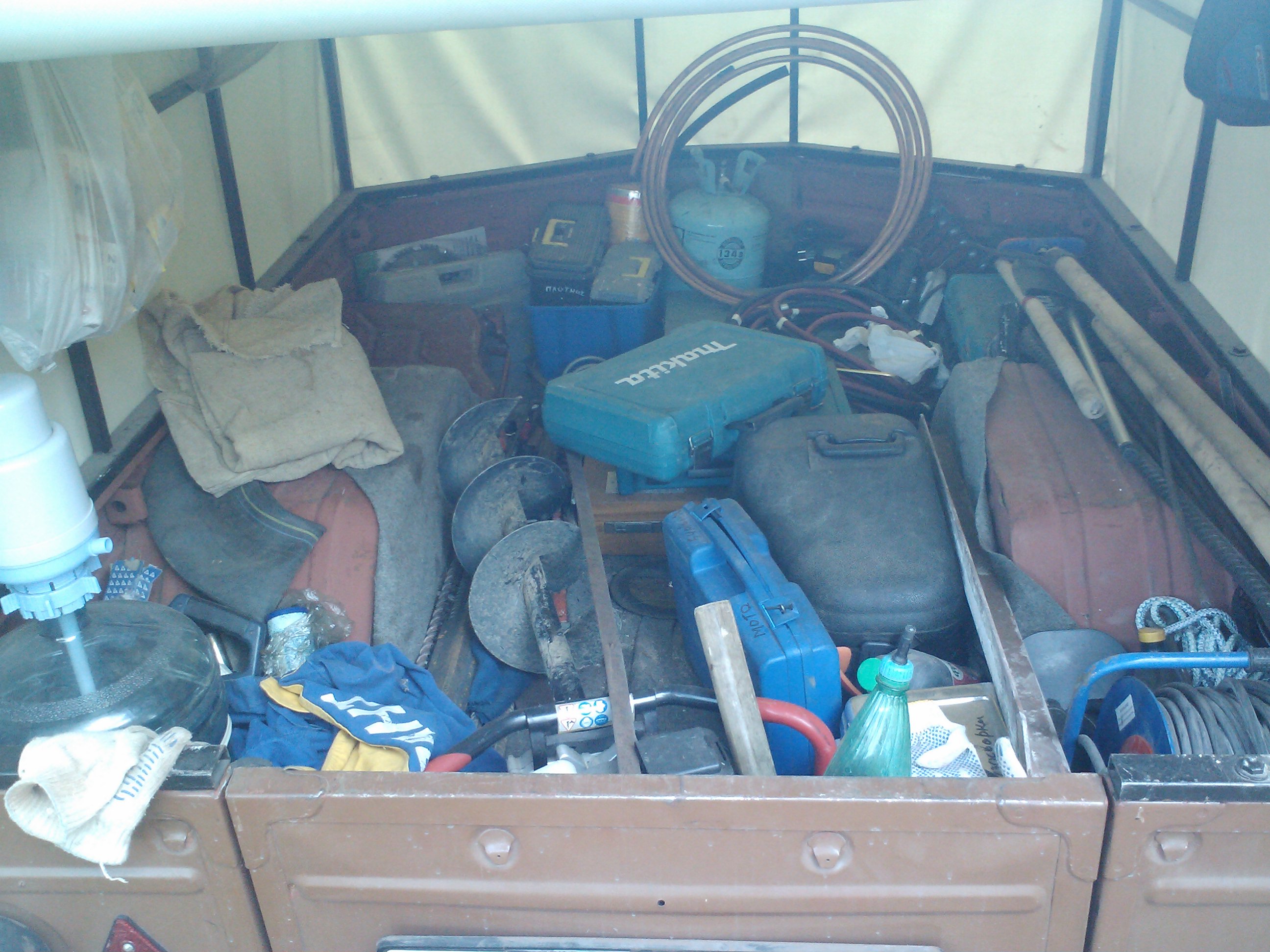

Количество перевезенного материала, а последним был проф лист на забор + проф труба, позволило сэкономить достаточное количество денег, по нынешним временам актуально.
Скажу сразу КПП автомат, слишком тяжелое не вожу (коробку жалко, ни когда не подводила), да и не "рысачу" с прицепом, в основном вожу, если можно так сказать "длинномер" и "крупно габарит".
