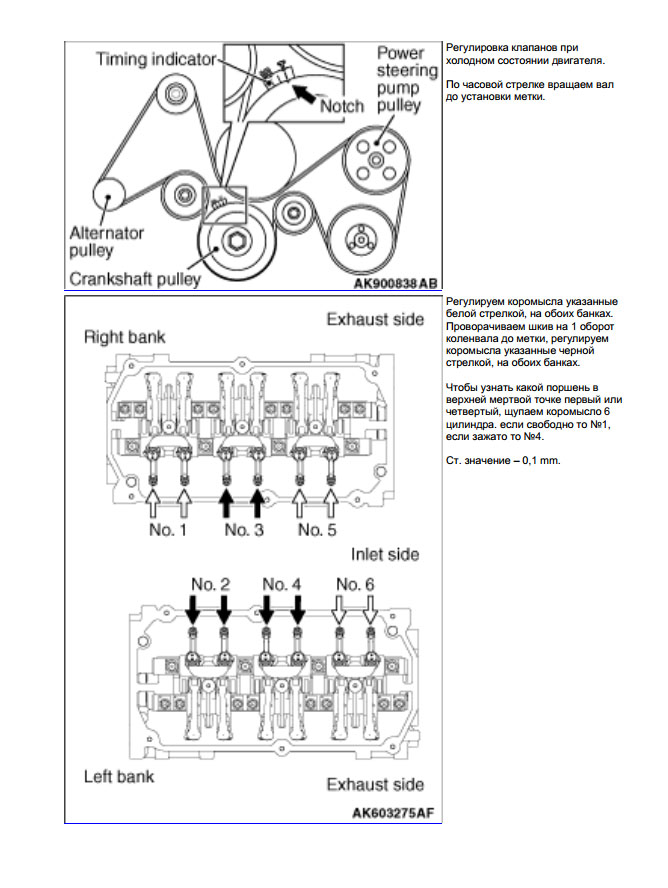

Re: На 6B31 Бензин 3.0 клапана регулируются?
так же и про датчик кислорода можно сказать.есть вибрация раздатки... регулируйте клапана...(для 6b31)
стоим к мотору лицом - слева 135, справа 246.
На шкиву метка - ставим по манулу, регулируем 3 клапана, провернули вал на 180 гр - еще три. зазор 0,1.
резинки можно не менять, регулировал 3 раза, стоят нормально.
... был Pajero Sport, '12. Пробежал - 270 т.к.
