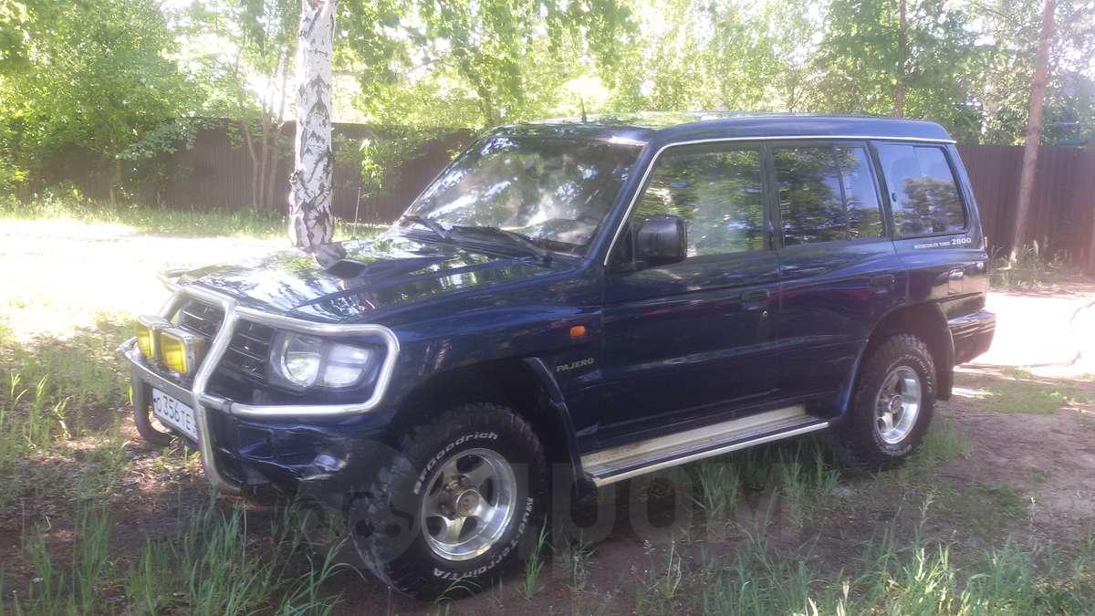

помогите узнать различия кузовов. есть на примете две машины, обе дизель. но есть различие не большое, у одной крылья с фендерами, у второй просто какие-то широкие. как так? и бампера отличаются, с туманками и без.
видел в основном расширенные кузова на бензине с 3.5 мотором.

в чём суть вопроса? одна до 97г другая после.

Кузова на фото верхний дорестайл выпускались до 97 года. Бывают с расширителями крыльев ( пластиковые) или без.
нижний рестайлинговый соответственно позже выпускались.
Технических отличий рестайл и дорестайл не много.
Двигатели на рестайл ставились все.
Вверху есть фак по паджеро 2. Там подробно по двигателям и трансмиссиям написано

спасибо, ответ был ниже развернутый. так понимаю на всех П2 стоит турбо дизель 2.8 125лс?
суть вопроса в том что у второго который синий, крыло видимо мыши погрызли, вот думаю стоит рассматривать этот экземпляр как вариант? стал искать в интернете крыло, в основном все с фендерами идут, как выяснилось с дорест.
спасибо за ответ. :*VICTORY*:
С чего такой сказочный вывод? :=-O:
На п2 ставилось :
1. 4д56
2. 4ж64
3. 6ж72 - 2 вида
4. 6ж74 - 3 вида
5. 4м40 - 2 вида (именно здесь присутствует турбо дизель 2.8 125лс)
6. 4ж54

@fonya писал(а): именно здесь? в этом варианте или прям на п2 ставились оба 4м40? почему он тогда пишет что по птс 99, в реале 125. я не утверждаю, просто имея познания что пишут в тырнетах то делаю вывод что на П2 ставился ТД 4м40. для этого я и тут что бы больше информации получить.
спасибо.
На П2 ставилось 2 вида 4м40
С мех ТНВД - 125 л.с
С электронным ТНВД - 145 л.с.
