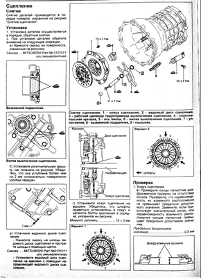

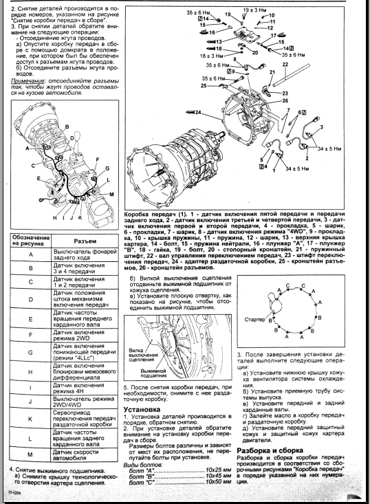

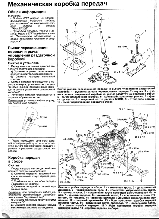

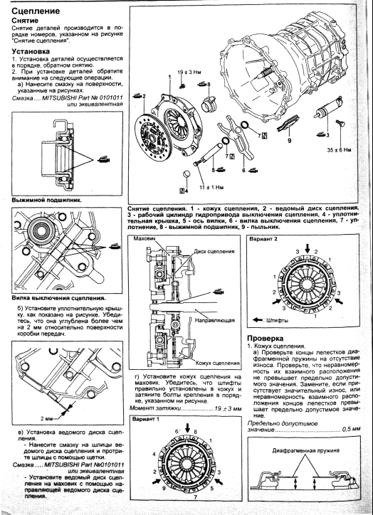

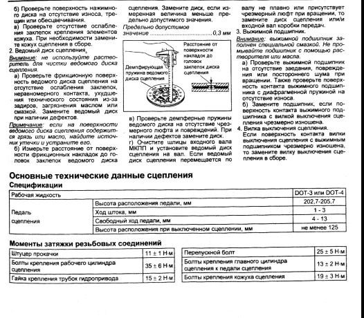

Тему о том, что на 8м году эксплуатации стала "постанывать" перадь сцепления я уже создавал. Любопытствовали многие но никто ничего не ответил.

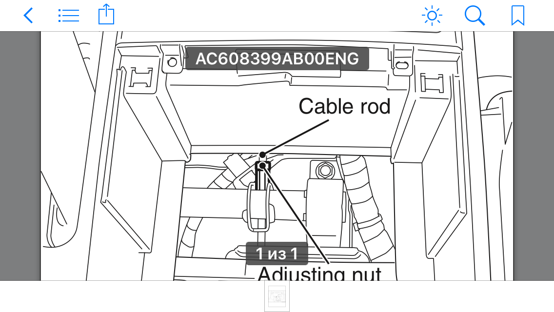

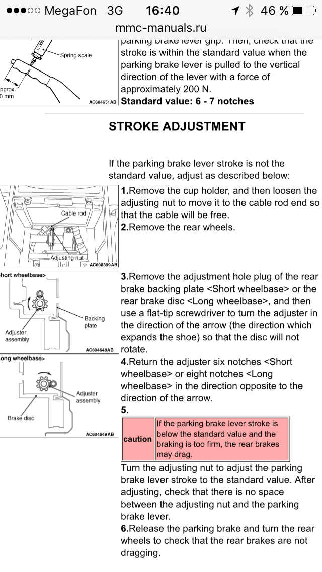

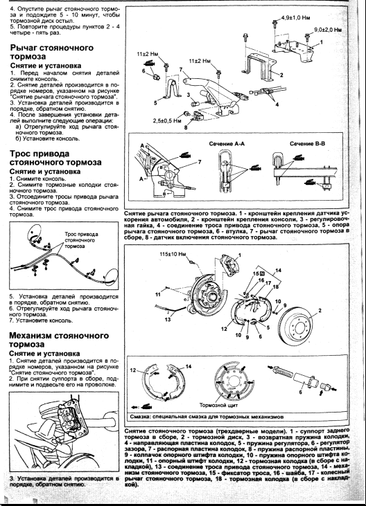

Буду разбираться сам. Может у кого-то есть схема привода что бы посмотреть, что там может скрипеть/хрюкать на педали?

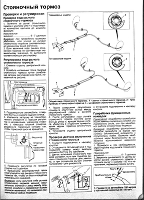

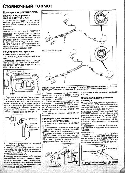

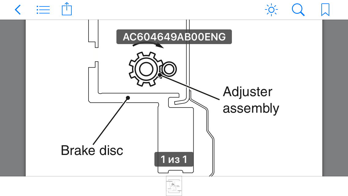

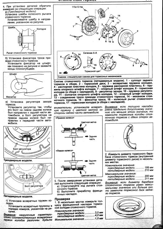

И в догонку может у кого-то есть руководство по регулировке стояночного тормоза? я так понимаю, что там надо эксцентрики разводить?
Был бы весьма признателен!

Привет, рад слышать!))) есть))) по сцепе ничего не отвечу- не знаю, схему с разъяснениями скину завтра
RUS72 писал(а):...
И в догонку может у кого-то есть руководство по регулировке стояночного тормоза? я так понимаю, что там надо эксцентрики разводить? ..:!
Да, просто гайкой из салона не обойдёшься. Полноценное описание процесса на русском тоже завтра, удобнее всего на подьемнике

Изучай, Александр :*DRINK*:

Lebed писал(а): Да, просто гайкой из салона не обойдёшься.
Это точно, на днях перебирал всю тормозную. Болтик из салона раздвигает только верхнюю часть колодок, что бы раздвинуть нижнюю часть, надо колесо скидывать, через дырку под резинкой ролик.

... При этом после регулировки усилие от троса могут быть разными на колёсах, не жалем 5 минут на повторный контроль и соотв-но на повторную регулировку. Осмелюсь рекомендовать проводить данную процедуру с периодикой раз в год-полтора, напр., при сезонной переобувке
