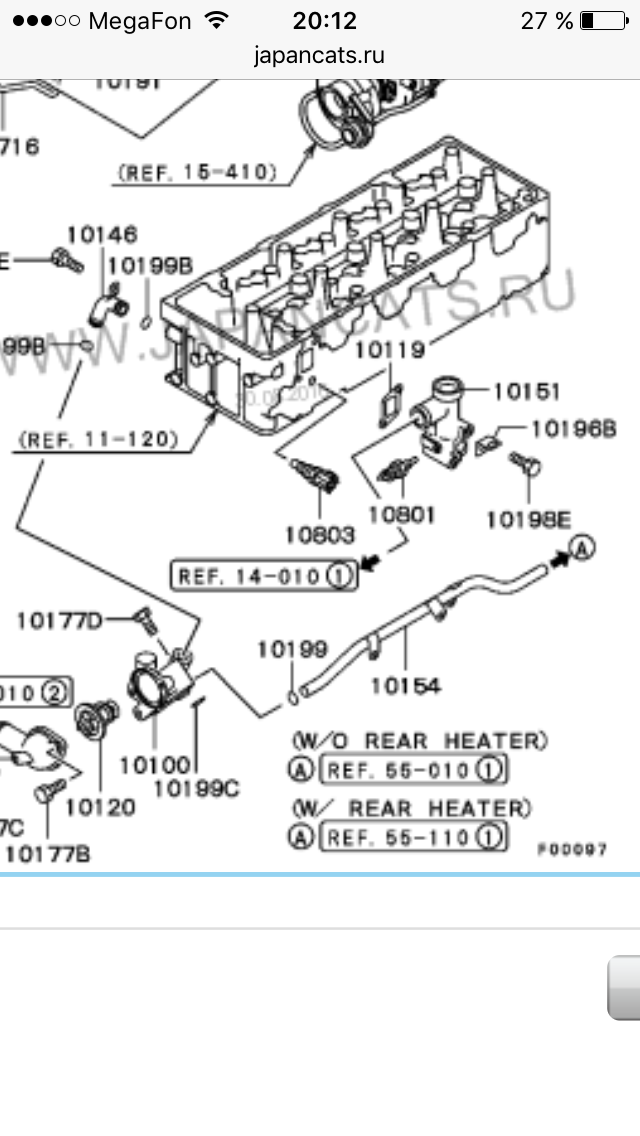

Re: Прошу помощи в расшифровке самодиагностики
Ваш датчик 10803
Гусак под номером 10151
Надеюсь так понятней
