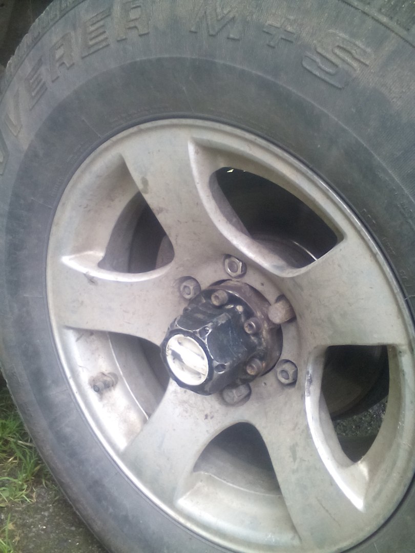

Просьба не пинать тапками,но в итоге всё работает по поводу нагрузок не вскурсе,у меня колёса 265.70 R16 проблем нет,тэстил в поле в колее от уралов :*PARDON*:

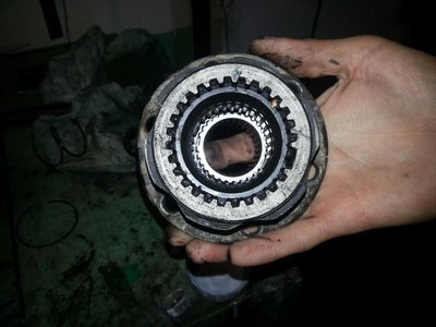

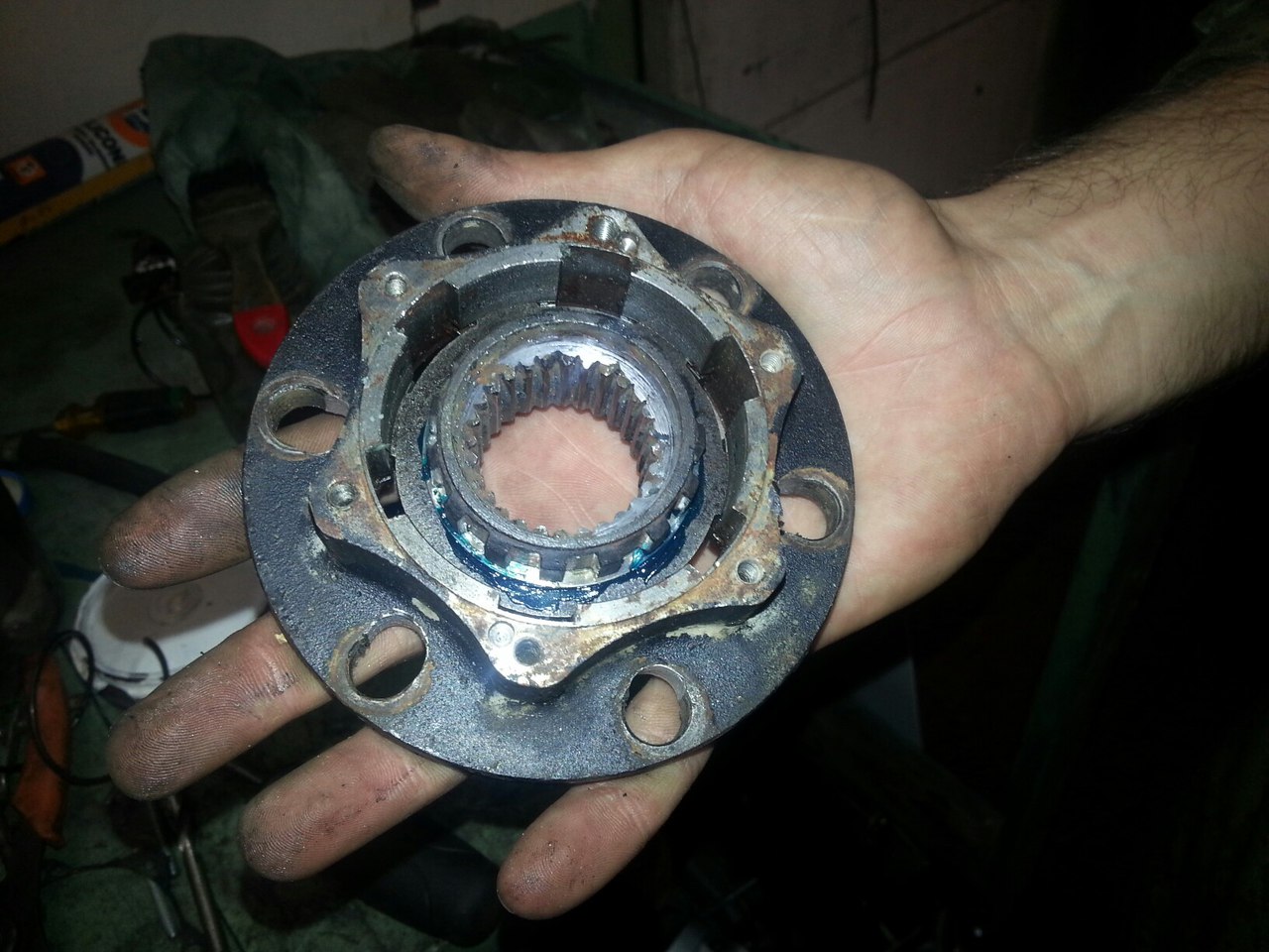

Вот так получилось..
Вставляем шлицы в основание хаба и одеваем стопорное кольцо,дырки бод болты на ступицу раздал на фрезерном к центру на 3мм

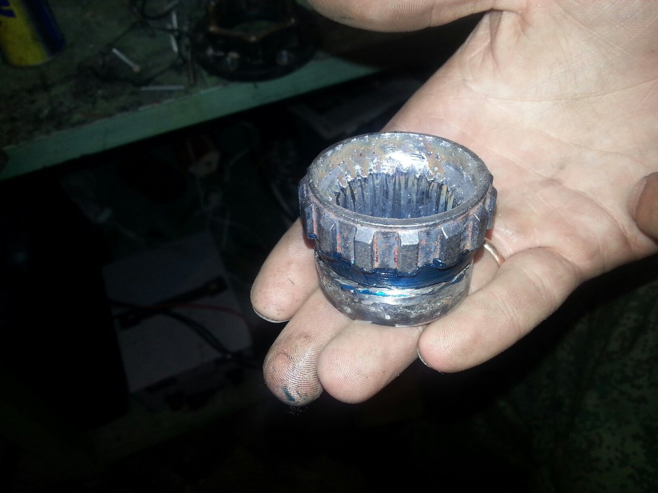

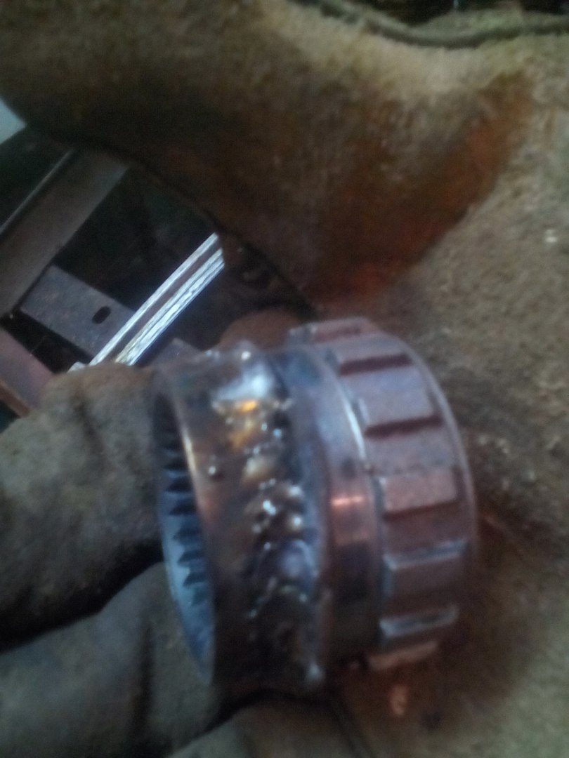

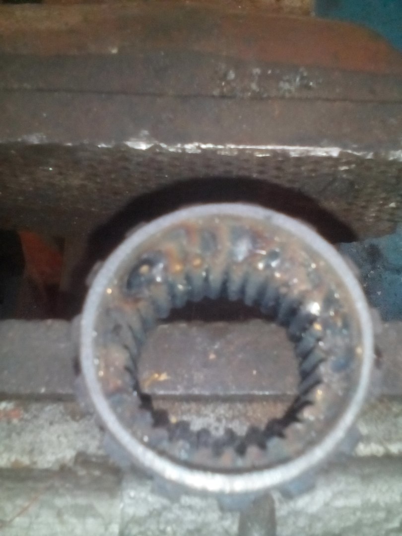

В итоге получаеться вот такая штука из двух разных шлицивых.Сварку обтачиваем на токарном и дорезаем пазик под стопорное,туда по любому сварка попадёт

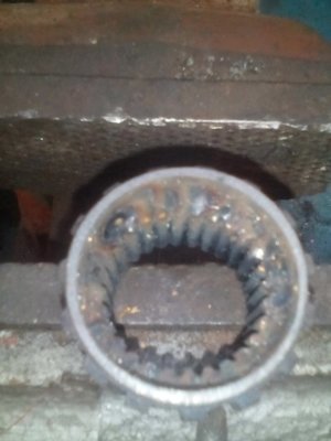

Обвариваем внутри
Обвариваем внутри
Обвариваем снаружи и не забываем про пазик под стопорное кольцо его я заранее проволкой медной обкрутил

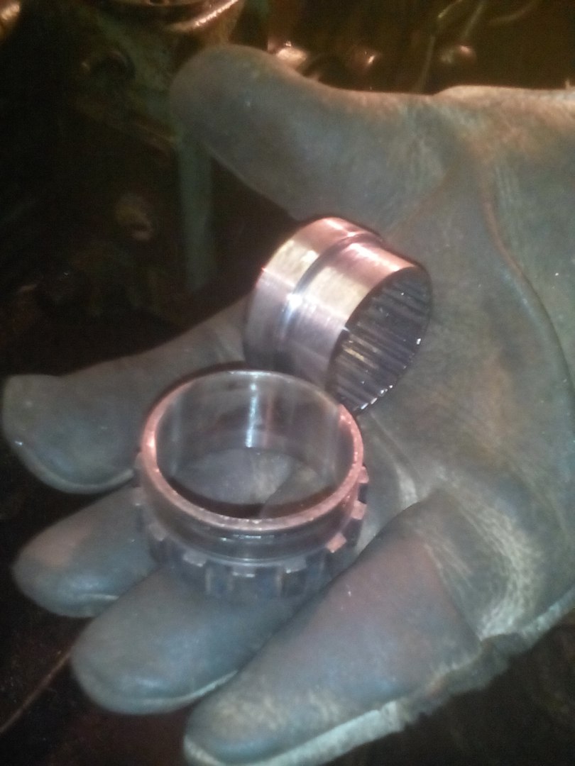

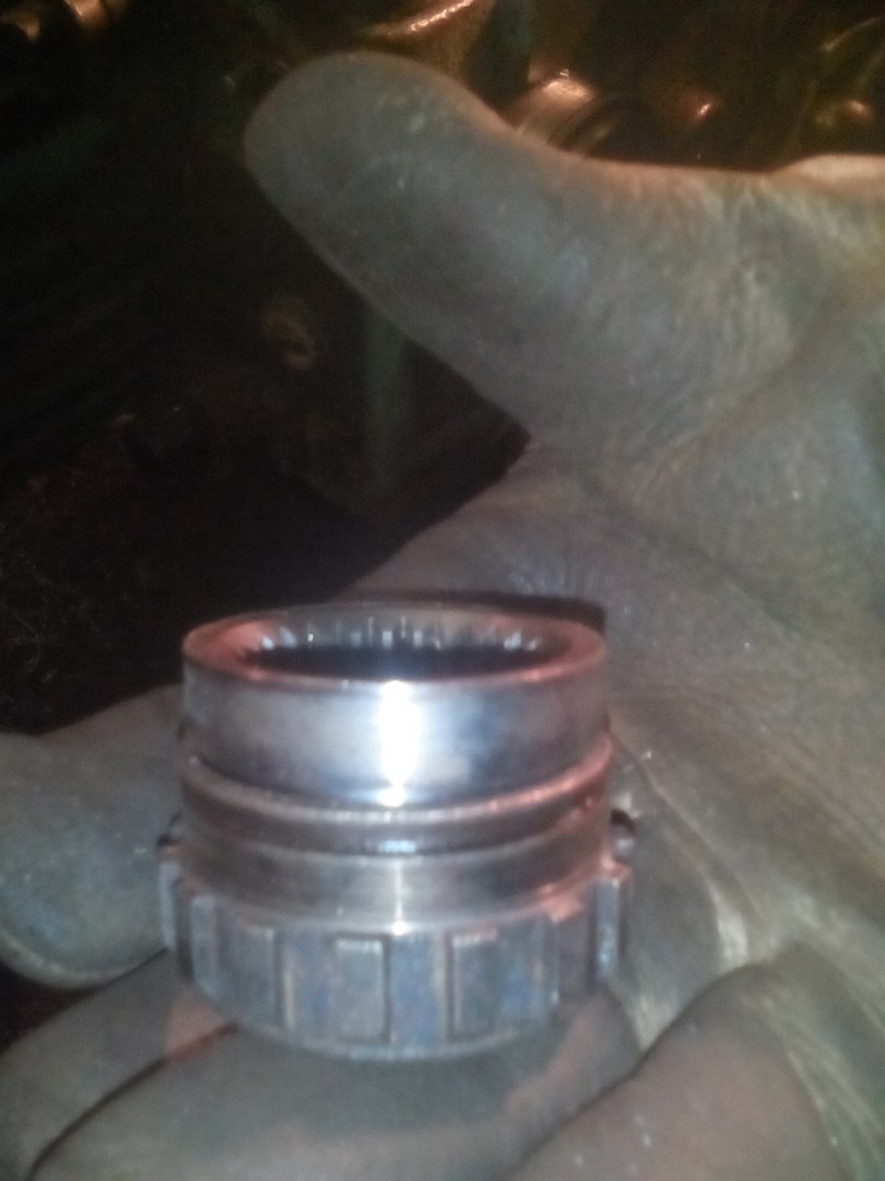

Внутренний диаметр уазовской шлицевой точим до 34мм и паджеровскую наружнюю точим до 34мм в итоге одна в другую входит плотненько
После работы на токарном получилось вот так..

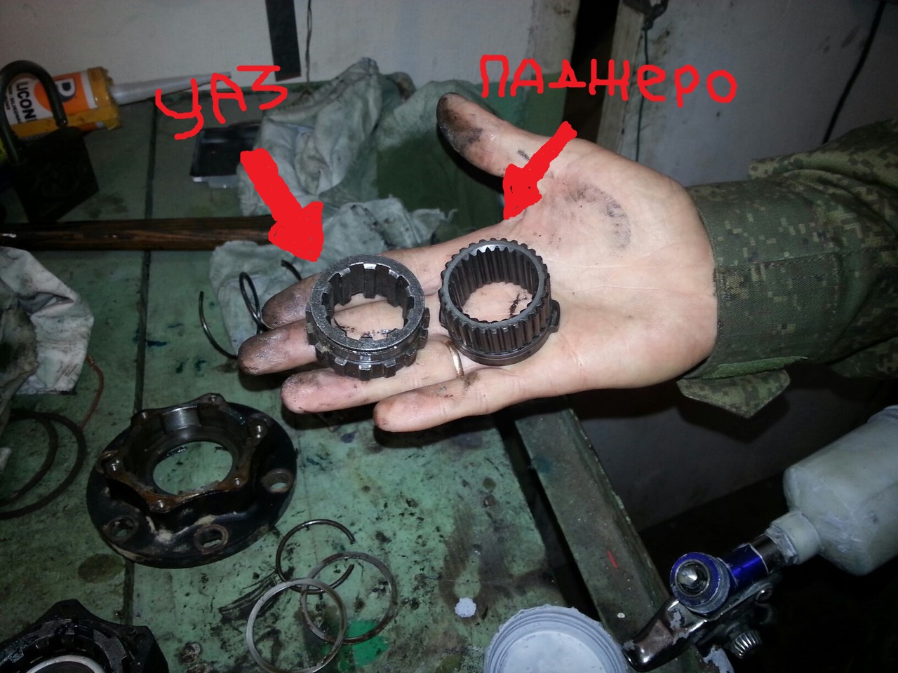

Берём эти шестерни и идём к токарному станку ну или к токарю )))

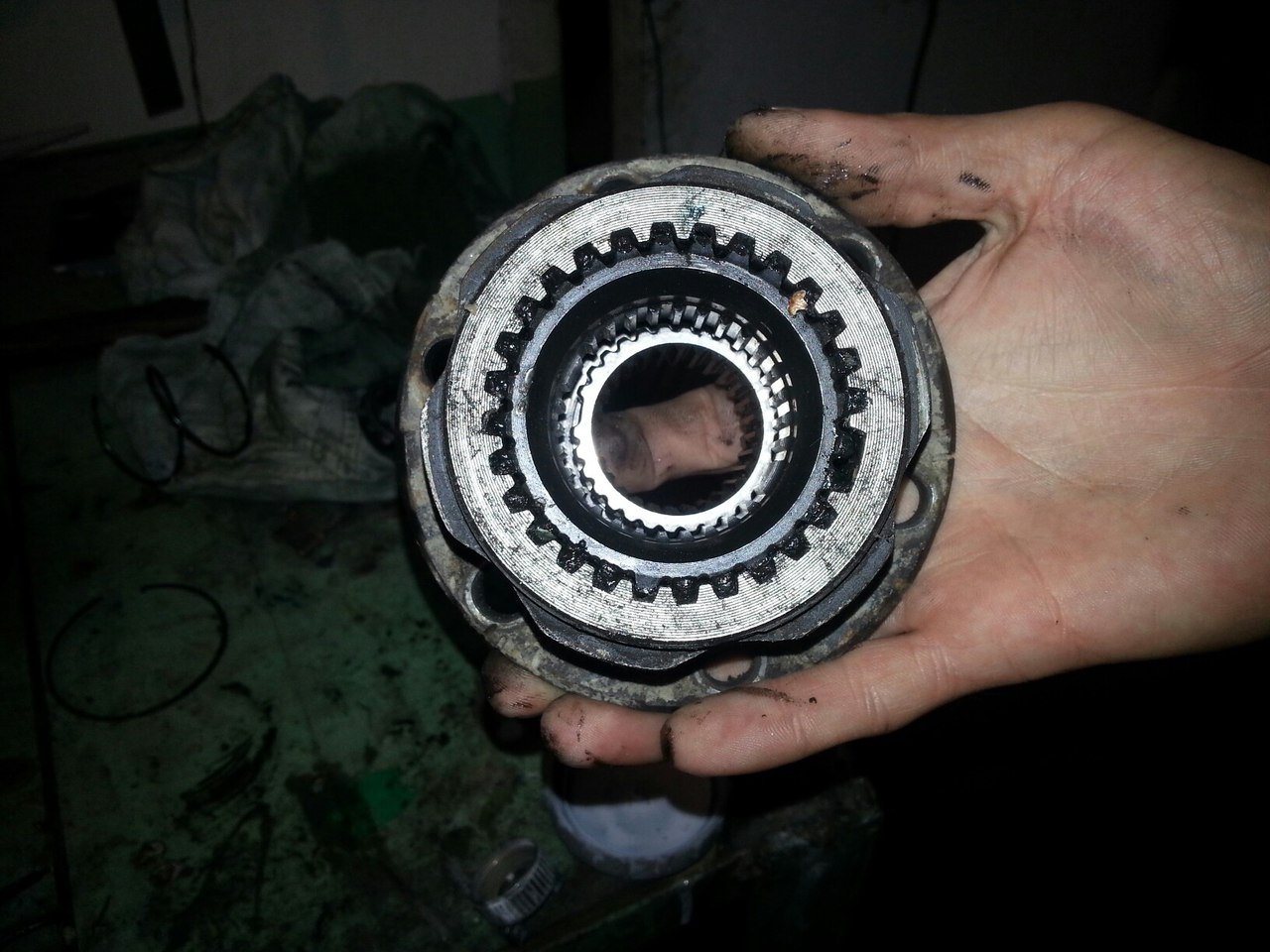

После снятия крышки видим шестерню,и вынимаем её

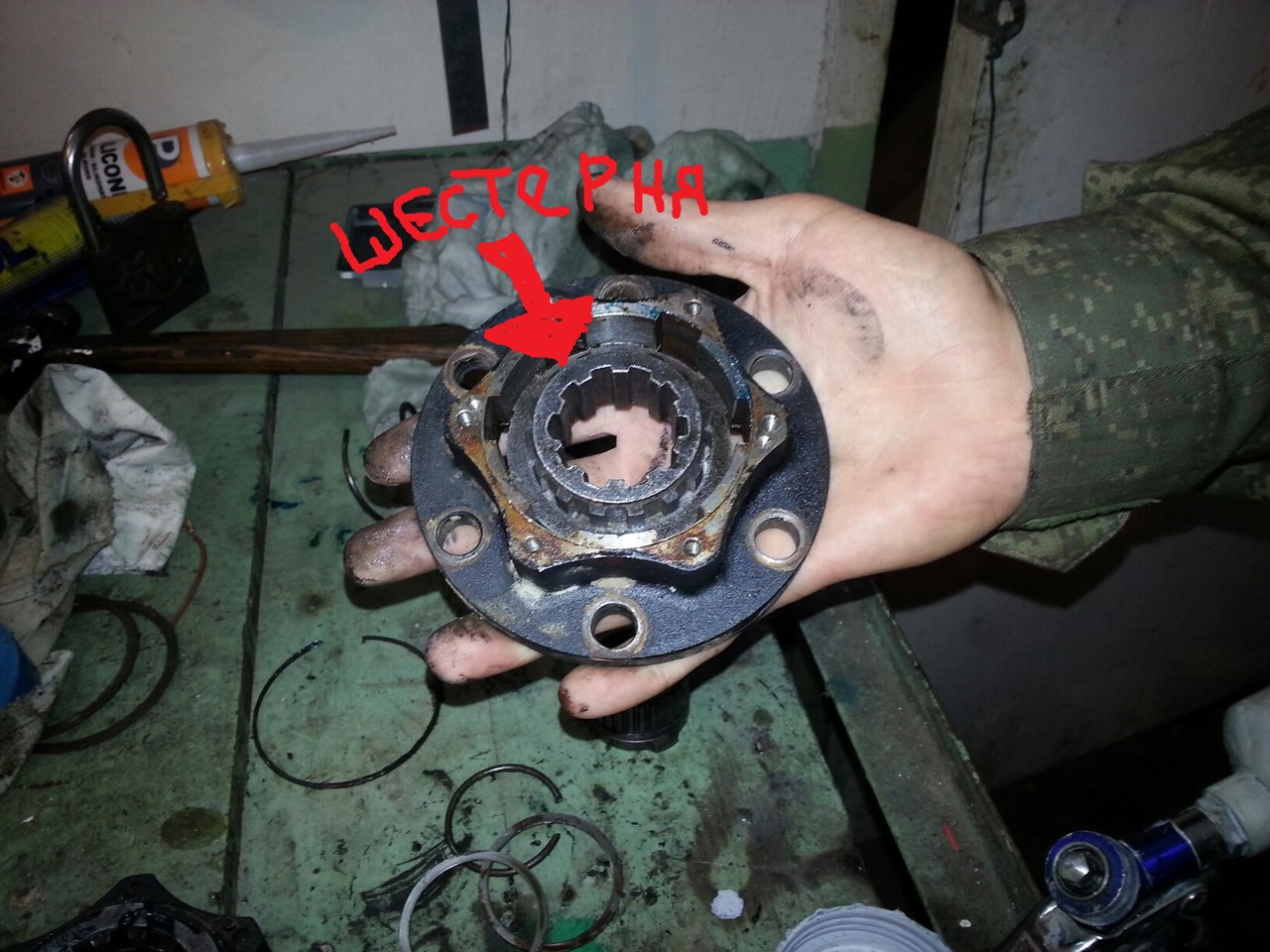

Берём уазовский хаб и снимаем крышку выкрутив 6 болтиков

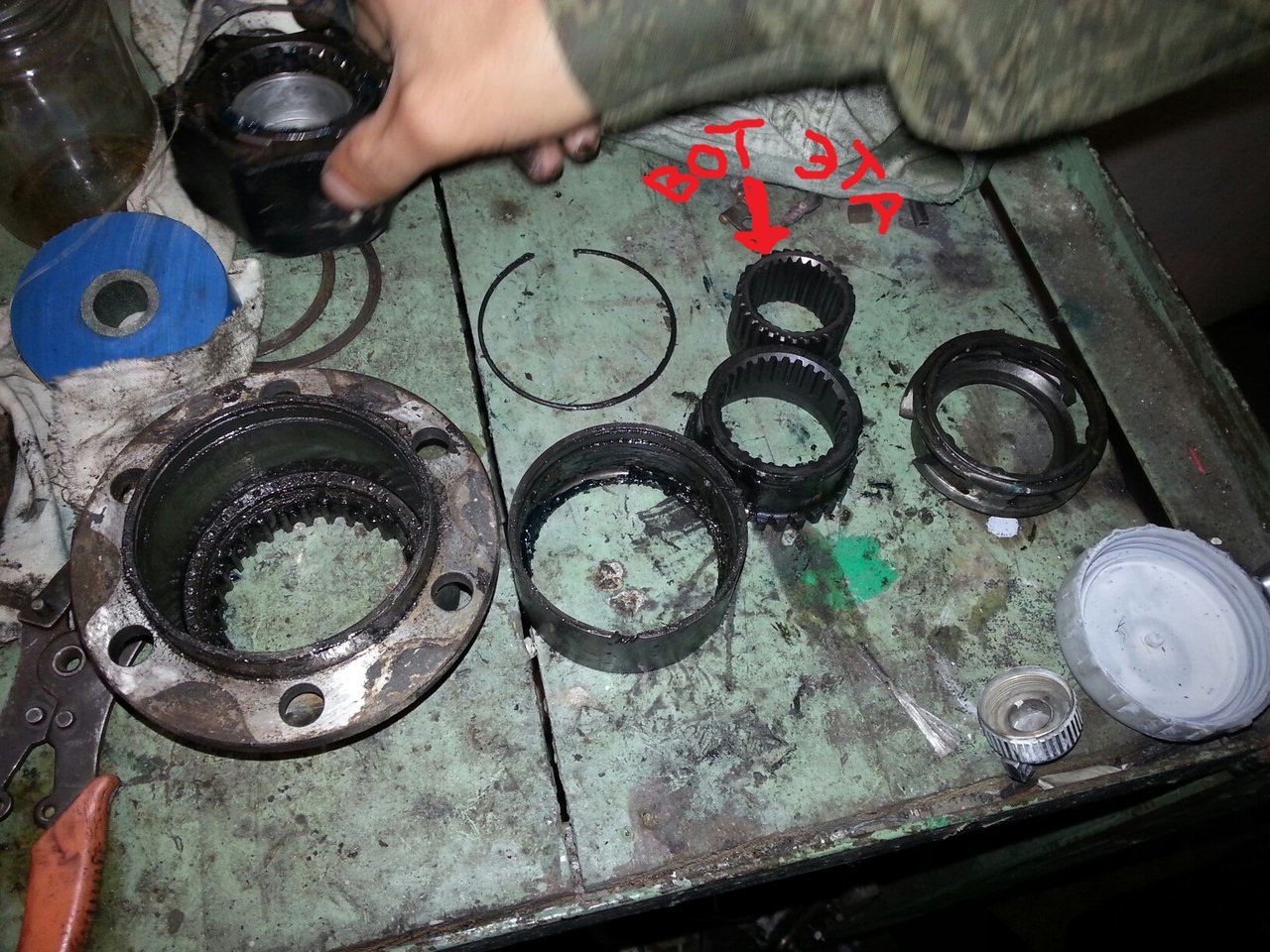

После разборки берём ВОТ ЭТУ шестерню которая на шрус одеваеться и ложим в сторону,остальные запчасти на запчасти в дальний угол

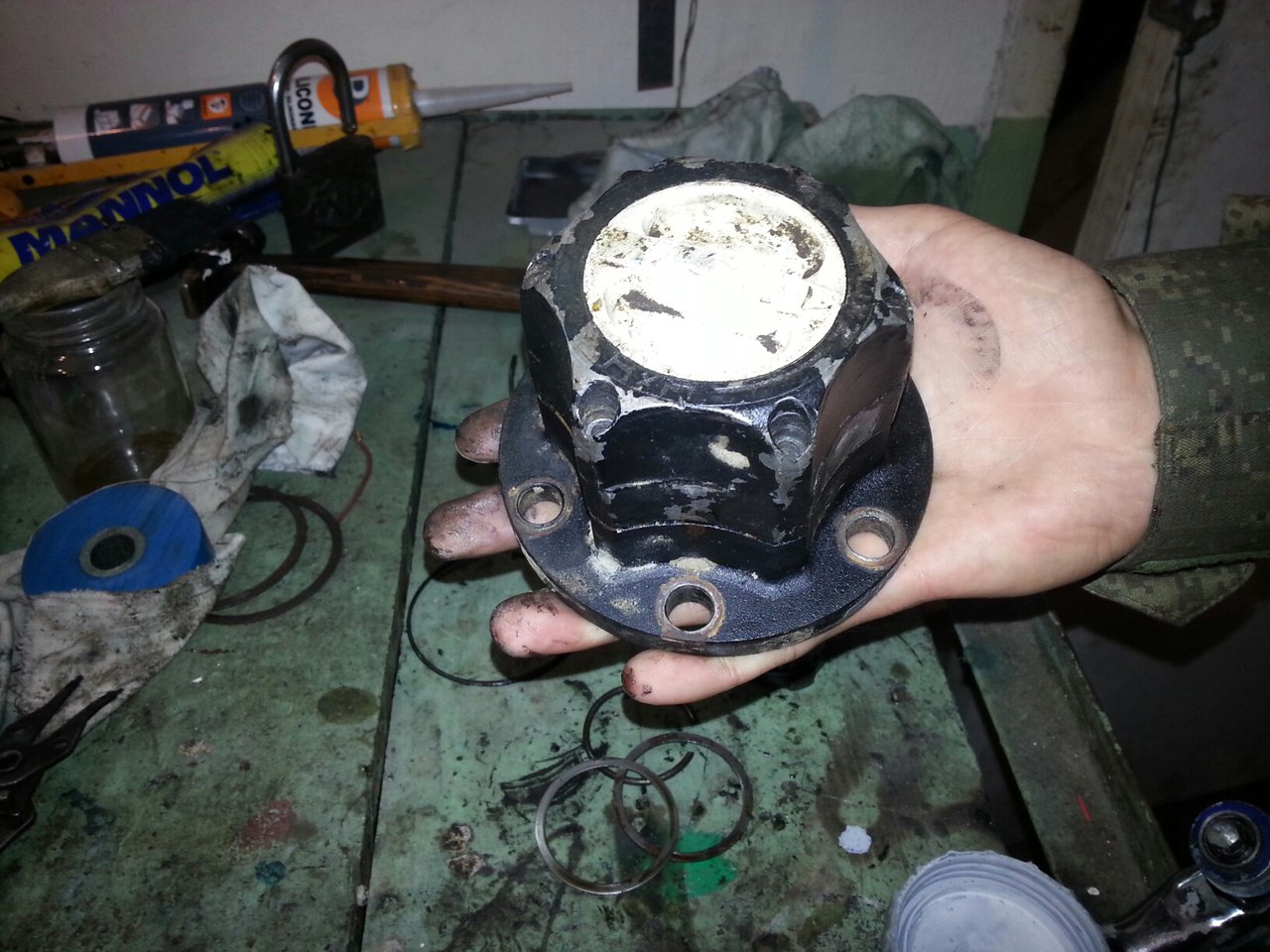

Вот у нас хаб автомат,разбираем его полностью....

:*SCRATCH*: Колхоз конечно, и в итоге совершенно не понятна прочность конструкции, ибо непредсказуема в принципе. А "раздатые" дырки имхо вашпе пипец... ::-|: Проще б/у AVM за совсем недорого купить, там хотя бы результат гарантирован.

Бюджетное кроилово... Раз уж сделал,то придётся ездить. Держи в курсе о жизнеспособности конструкции,земляк. Сколько наездишь до поломки(показания одометра заметь!) - так и будем судить о данном кулибинстве.

Купи фланцы ступиц от П2 - хоть до дома доедешь, ежели чо.
Ставить российские з\ч на японские авто? :]:-O:
Кроилово никогда до добра не доводит.
Хотя рукам и голове конечно респект.
