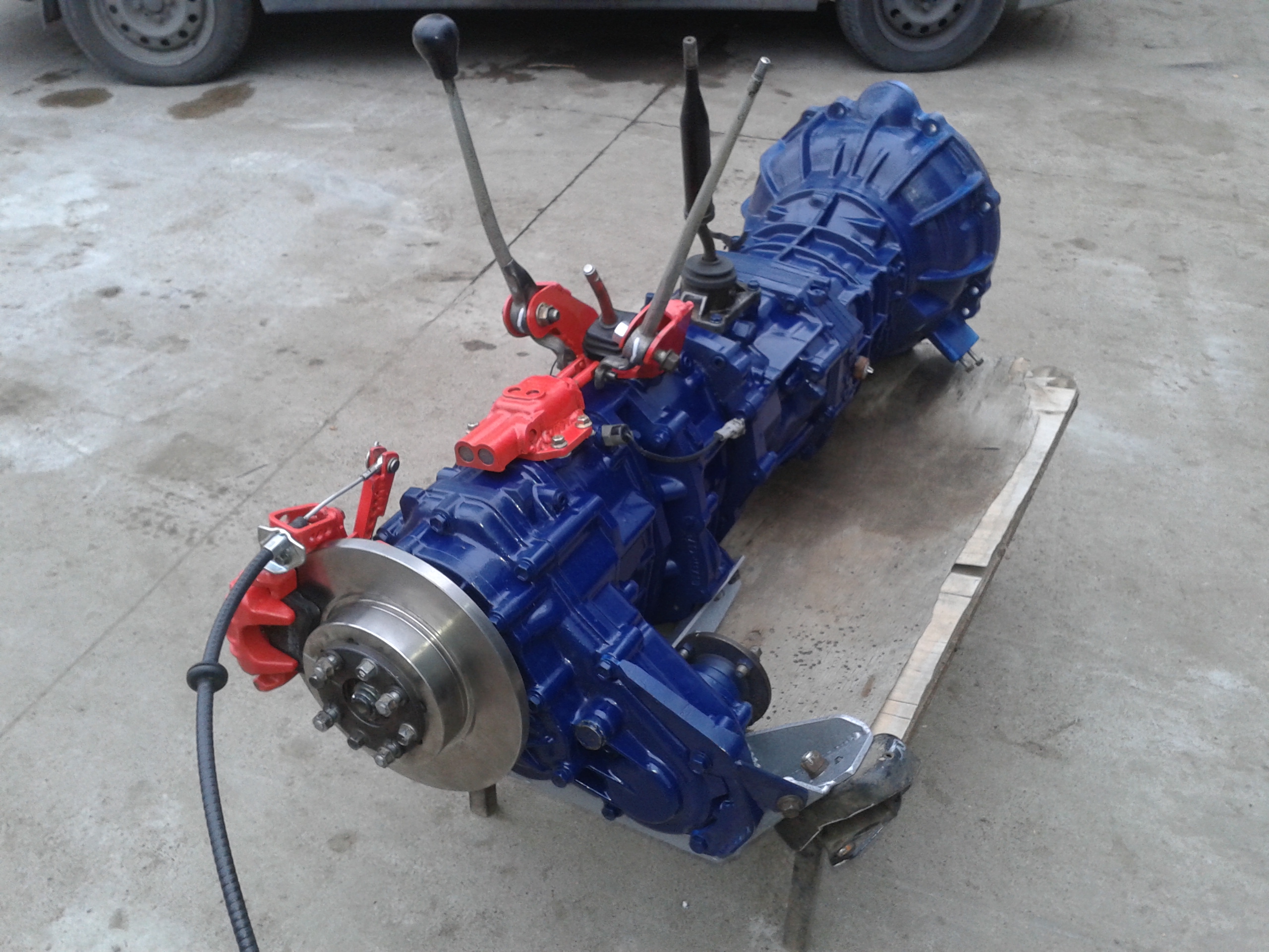

КПП РК.
Это отдельная песня. Не могу позволить себе ездить на автомате!! просто не могу! Наши КПП прочны и надёжны... но с РК беда ... реализация производителя, с москвичёвскими или волговскими выходными втулками карданных валов,меня как инженера ставят в тупик... :=-O: зачем!? ЗАЧЕМ они это делают!?!?!?! Лично я склонен к анализу, поскольку полагаю всё не просто так, но в моём мозгу адекватного ответа нет!! Это пипец какой то! когда в говнах у тебя заболевает какой то из карданов, ты лежишь в гавне и придумываешь ну как же тваюмать! тебе заткнуть эту дыру из которой :]:-O: вытекает масло!!!! а понижайка!!!??? Тваю мать! Платить антиподам свыше 60 косарей чтобы взять нормальную понижайку ::'(: :*FUCK_YOU*: а цепь??? что это!????? ::-|: дрыньк дзыньк шпыньк... задрало...
Спасибо пиндосам, ненавижу их но спасибо за то что они есть в мире должен быть громоотвод! Блок МКПП РК имеет следующую конфигурацию: МКПП Tойотовская R151, следом переходная плита доворачивающая РК на 10гр. чтоб на свисала РК ниже уровня КПП, далее РК типа "B"(не планетарная) переходная плита для второй РК типа "B" и привод переднего моста, конечно шестереночный! ВСЁ!!!!! ВСЁ!!!! нет больше проблем!!!! НЕТ!!!!!! :*DANCE*: :*YAHOO*:
и конечно колокол позволяющий прикрутить UZ ко всему агрегату, индонезия... ценник не гуманный...
Чтобы разгрузить задние колёса, и добавить шарма, механический ручничёк сделан дисковым, на выходном вале РК, сделан из Аудющного суппорта и с запасом, из расчёта того что придётся тормозить весь авто в аварийном режиме ручником. Простите пока без перфорации диск, но будет с ней!
Конечно в салоне ужились 2 штатных ручника, от пруля и родной, уровень одинаковый.
Re: Проект красный Кот
Добавлено: 02 сен 2016, 01:11
bodydoc
Информация для любопытных, плоскость среза заднего кардана ближе к мотору по отношению к штатной вилке кардана, на 10см, при условии наличия 2-х РК.

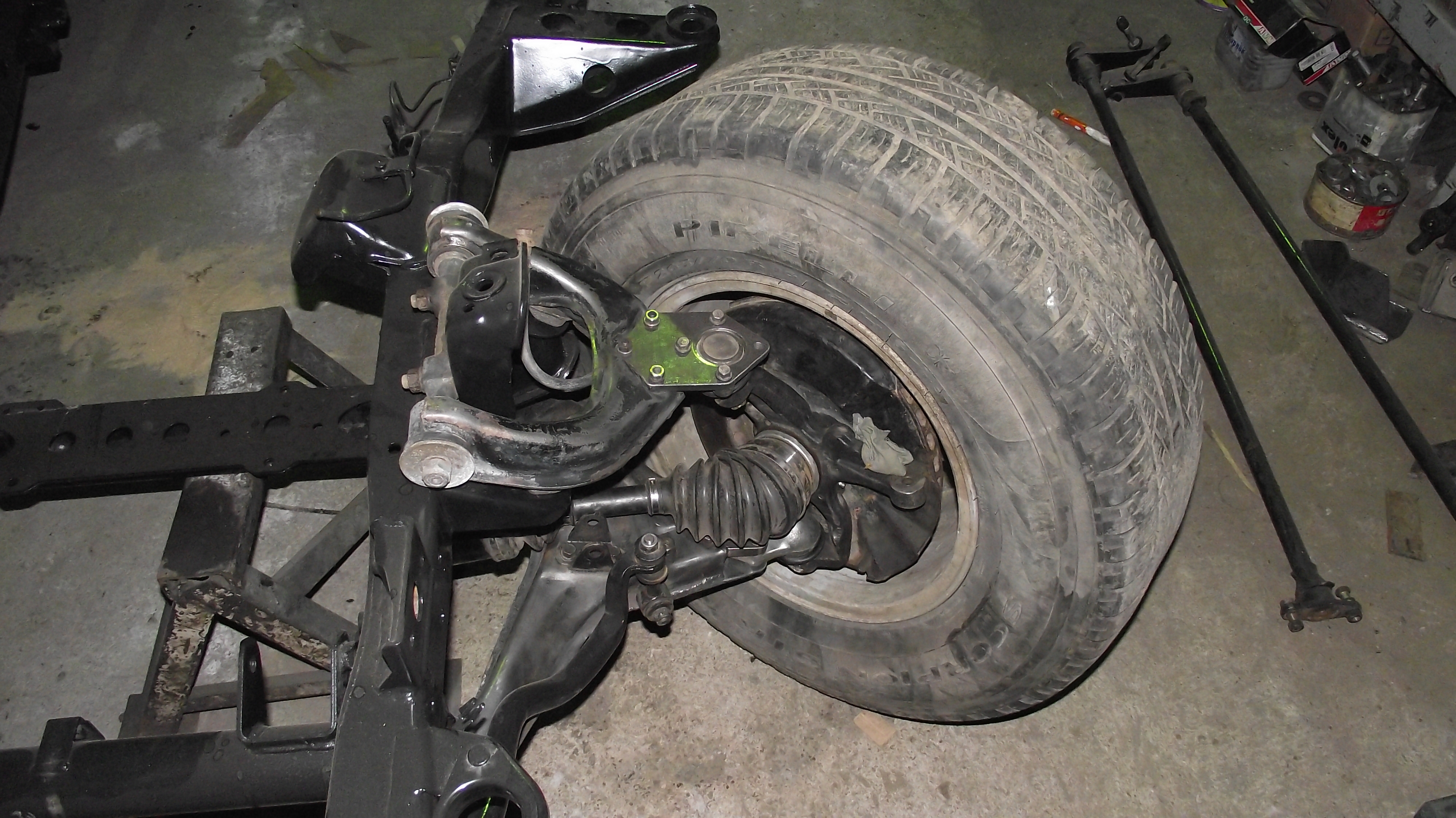

Передняя подвеска.
Пожалуй самый больной момент в машинке... Косяк именно с геометрией, работы, но вроде нашёл ошибочку. Концепция проста, чтоб был хороший выворот удлинён рычаг как раз на 55мм так чтобы колея совпадала, выворот шикарен, но гранаты снимать придётся чтоб выёживаться...
Не обращайте внимание на верхний рычаг, это временная планка, для проверки работы. Дальше было сделано следующее: точки опоры нижних рычагов перенесены вниз на 45-50мм вниз, чтоб и 9"моту было просторней, да и вечная проблема паджер2 с низкой мордой решена. Забегая вперёд скажу что сейчас, буду ещё ниже опускать. Верхний рычаг поставлен от Л200нью... будь он не ладным... Прокатившись на шёлковом пути,
нагляделся я на передние подвески наших боевых товарищей гоняющих на Эвиках, и вот что я вам скажу! нахер наши рычаги!!! Там трубчатые стоят, по конструкции с широким диапазоном регулировки геометрии!!! Вот так я и сделаю! Фото выложу.
Сначала прикидывал комбинированные упругие элементу, торсионы держат машину не доставая 5мм по подушек отбойника, а дальше небольшой пневмоэлемент доводит до нужного уровня. сейчас отказался от этого, и будет один большой пневмобалон и 2 амморта на колесо.
