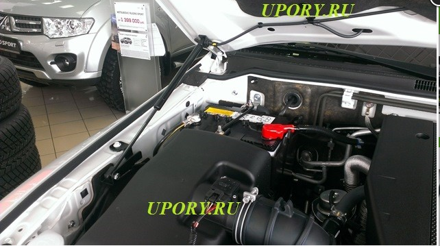

Брал здесь, за 2000р.http://upor-kapota.ru/katalog-gazovyh-u ... hi-pajer-2, но есть ещё несколько фирм. Установка самостоятельно в течении 30 минут.

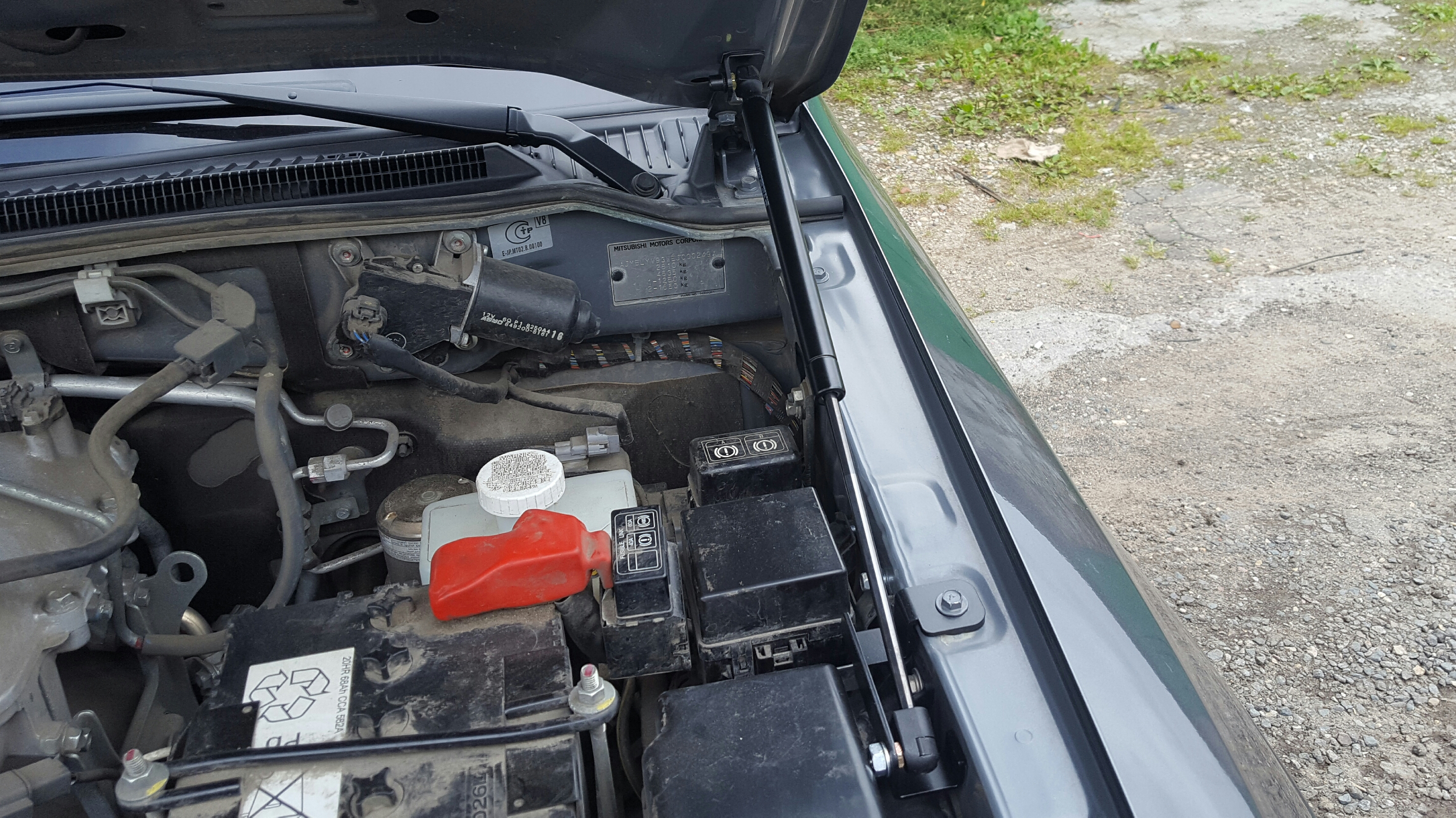

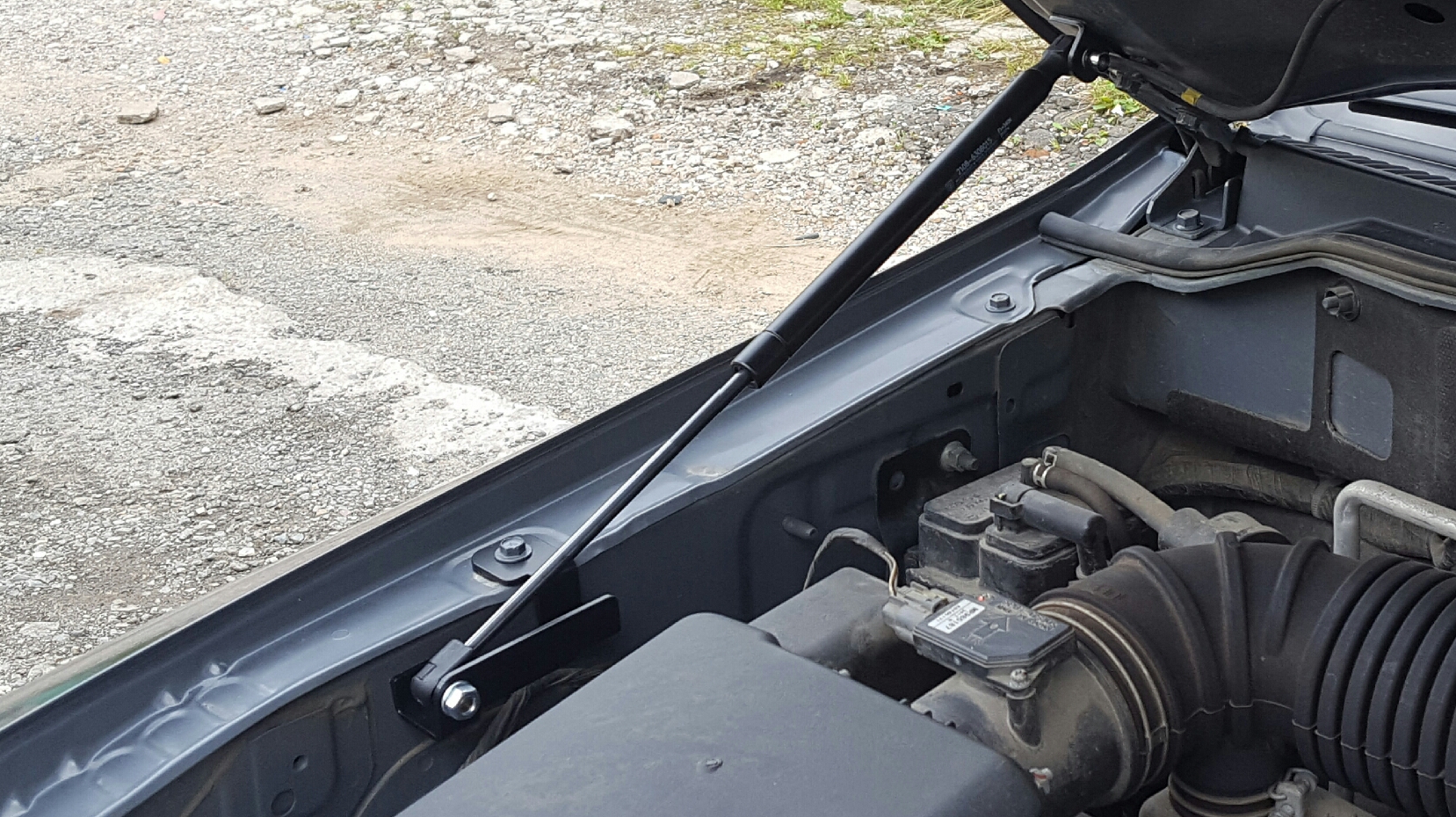

Не знаю почему, но мне лично вот такой вариант установки более интересен...
...чем на последнем фото!?
Даже на видео (7-е сообщение в теме) видно что они еле-еле поднимают капот!
Никто самостоятельно не пробовал, подобрав комплектующие, собрать упор с вертикально стоящими амортизаторами? Вот хочу попробовать самостоятельно заколхозить, но для начала хотелось бы понимать характеристики амортов, длина наверное пока главное!?

А вот мне так не показалось! :;D:
А вот ещё одна причина по которой я не хочу ставить упоры, расположенные под таким углом, на пыжа - https://www.drive2.ru/l/5097640/ :*YES*:
