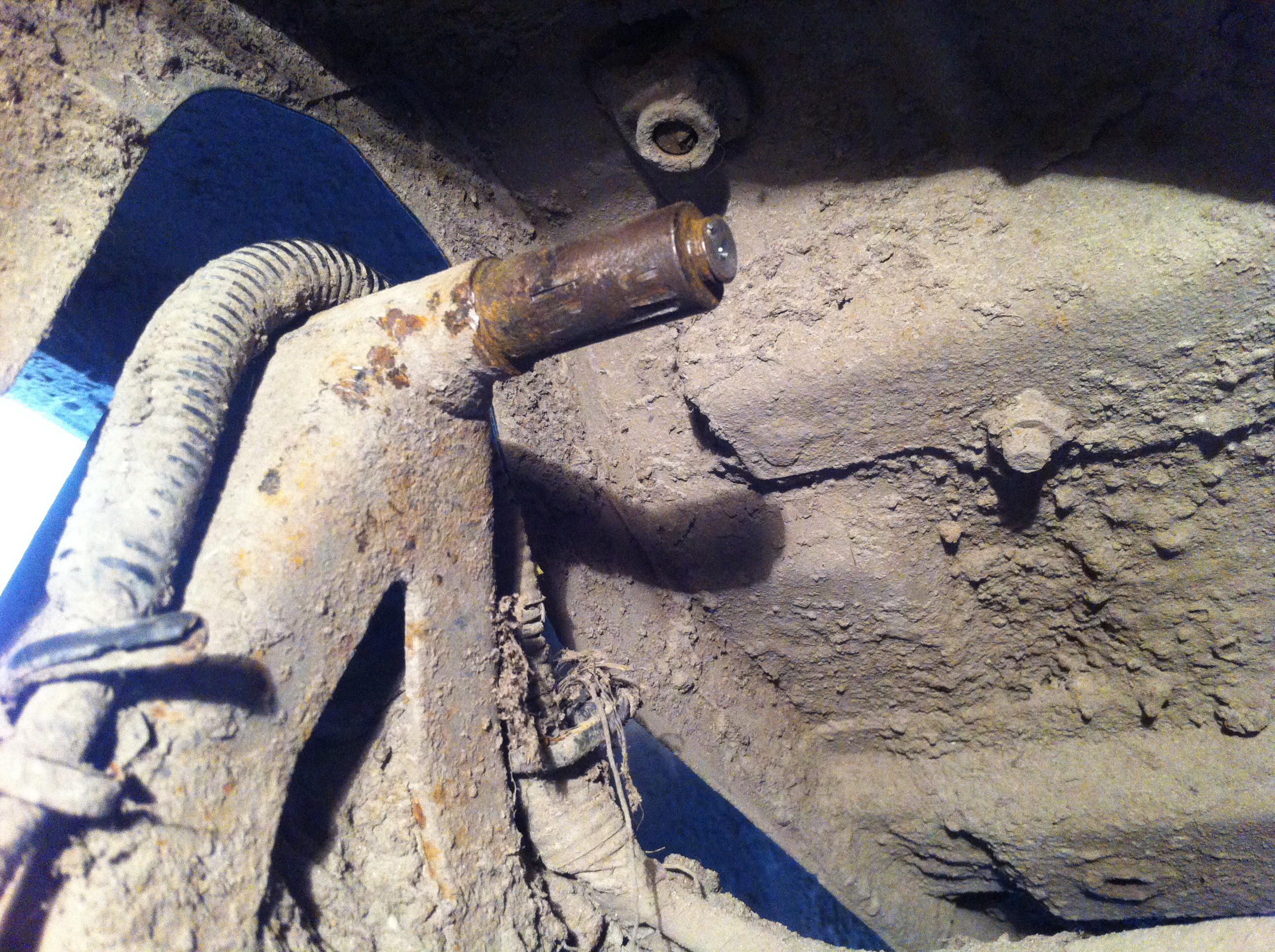

Стал откручивать задний правый амортизатор и оборвал резьбовую часть кронштейна(верхний кронштейн). Осталось пару мм резьбы,её не хватает.
Подскажите что делать. Срезать эту ось с кронштейна и вваривать новую? Там подлезать не очень удобно-места мало.
Мне показалось,видно плохо,что резьба заходит внутрь. Как будто втулка надета на болт. Но сдвинуть её я не сумел,да и уверенности что это втулка нет.
Подскажите,может кто сталкивался.

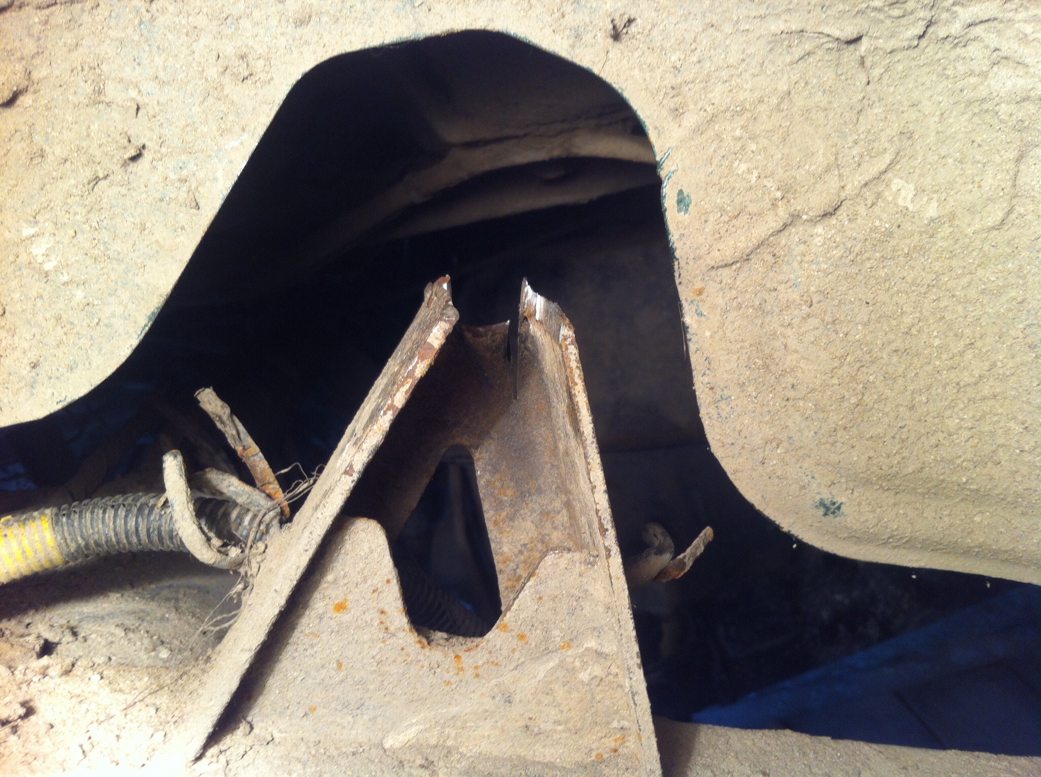

Снял глушитель,поддомкратил под мост и снял правое заднее колесо. Хотел с внутренней стороны засверлить отверстие и нарезать резьбу,НО дрель ровно не встаёт,а сверлить под углом не стал. Хочется сделать нормально.
Вот так выглядит обломившаяся шпилька. Болгаркой,сначала с наружной стороны,а потом с внутренней сделал пропилы вдоль этой шпильки. До конца пропилить не удалось,осталось сантиметра полтора не допилено. И это не смотря на бодик 3см.
Затем молоточком стал раскачивать ось. Вверх-вниз,вверх-вниз и она отвалилась

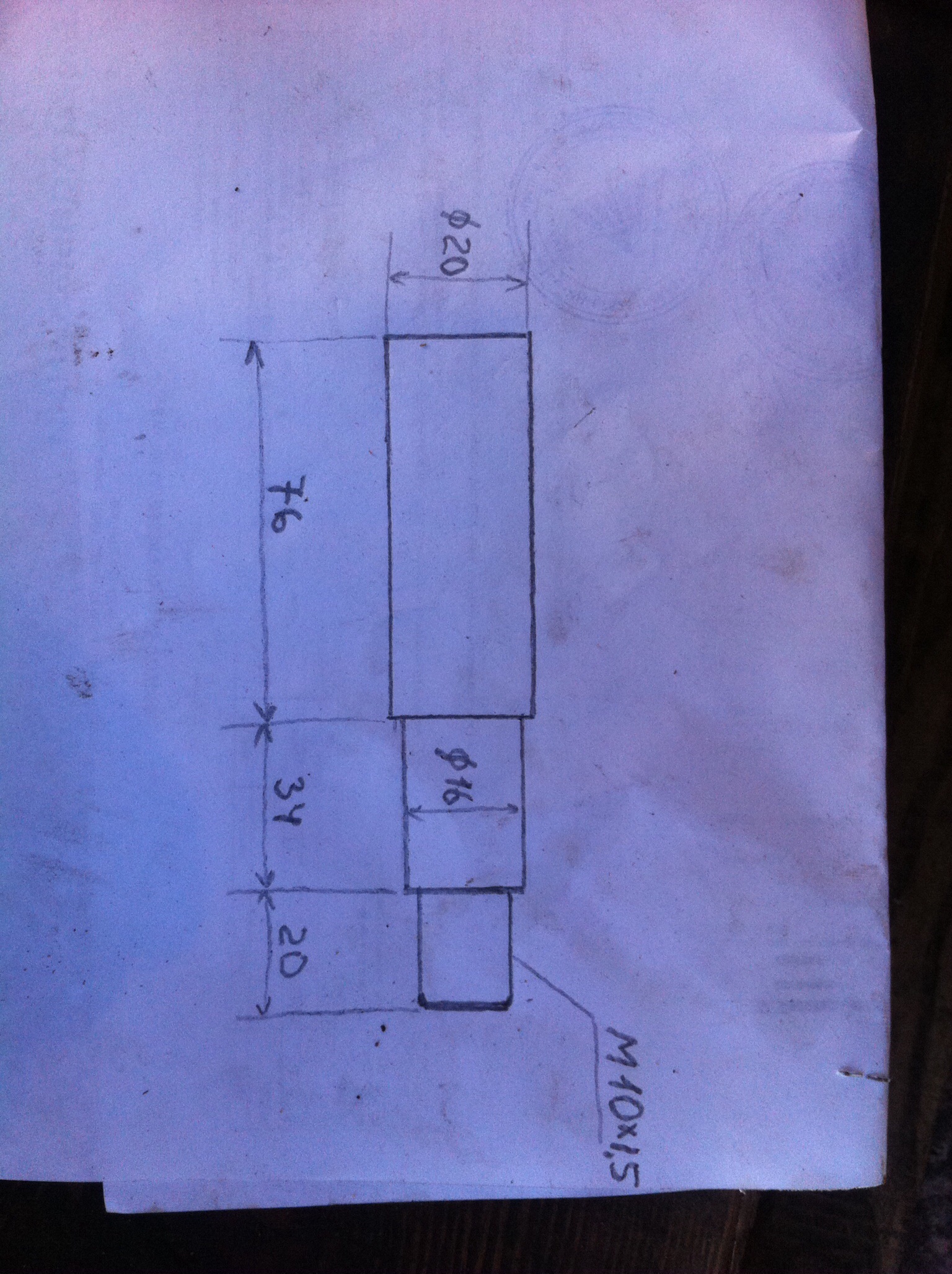

Вот чертеж шпильки,толко резьбу там не правильно указал,нужно М10х1,25.
