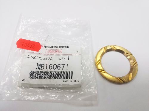

Осевой значит. Втулка она же шайба, по моему просто одевается на ШРУС, только в какую сторону канавками не помню.Гурон писал(а):....а что значит горизонтальный люфт...., люфт обычно бывает осевым и радиальным. Если образно выражаясь , осевой, это когда вдоль оси, а радиальный - это когда как говно в проруби... Вот у меня второй вариант.Azan писал(а):Втулка изнашивается появляется горизонтальный люфт ШРУСа, его выбирают подкладывая регулировочные шайбы под стопорное кольцо ШРУСа. И так пока совсем не сотрётся эта шайба. Если на ней канавки под смазку ешё видно то можно оставить старую. А лучше купить новую от хундай , она дешевле.
Регулеровочные шайбы тоже от худай копейки стоят , но продаются по одной штуке, разных размеров. Родные только комплектом.
И еще, по втутке. Она выбивается или как то по другому вытаскивается? И процесс сборки какой, в какой последовательности?
MB160671, худаевская MB160671A
по регулировочным
MB160770A 0.3mm
MB160771A 0.6mm
MB160772A 0.9mm
MB160773A 1.2mm
MB160774A 1.5mm
MB160776A 1.8mm
Про радиальный уже написали, что проблема в игольчатом подш. Но может быть и посадочное этого подшипника на ШРУСе убито. Тогда только новый ШРУС, иначе "мартышкин труд".

Юр, это просто шайба с маслосгонами... Если у тебя с осевым люфтом всё в норме, то не запаривайся... Но учти, осевой люфт должен быть 0,4 - 0,7, иначе стопор может слетать...Гурон писал(а): Она выбивается или как то по другому вытаскивается?
Регулировочные гайбы, если что, можно и самому сколхозить...

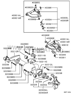

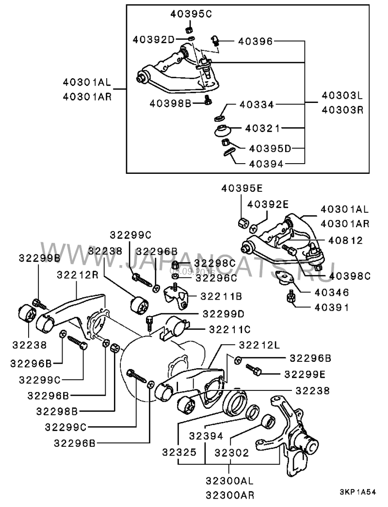

...то есть элемент 32394, на рисунке первой страницы темы, - это и есть та самая шайба??
