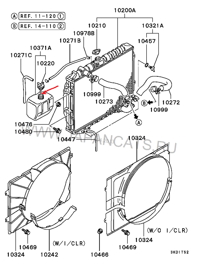

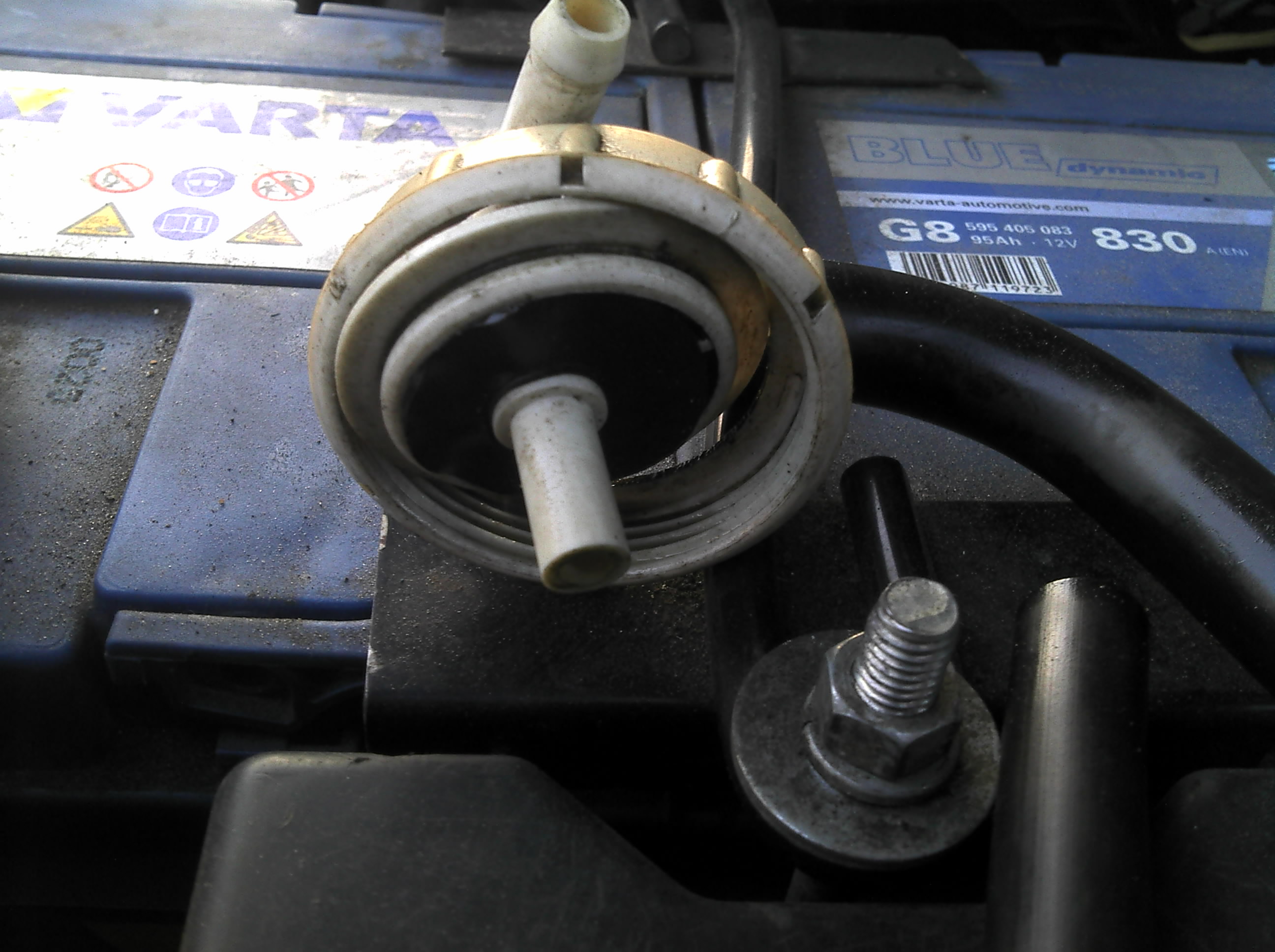

Вот на этом штуцере должна быть трубка до дна расширительного бочка, как бы удлиняет трубку от радиатора...

Желательно не просто кусок любого шланга использовать, а родной, потому что у него ещё есть сверху типа небольшой юбочки, закрывающий немного сливное отверстие видимо длятого, чтобы при наполненном бачке через неё брызги не вылетали.
