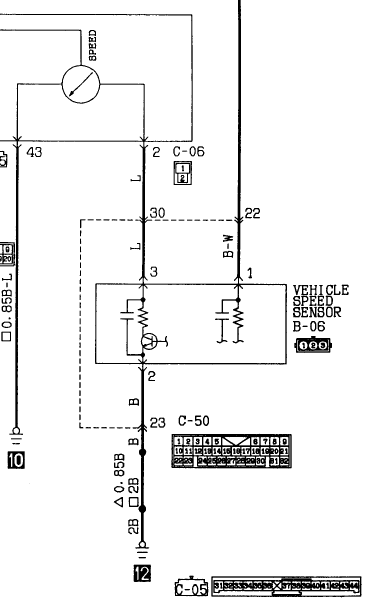

Ничего не предвещало беды. Поставил машину. Завожу - поехал - скорость на спидометре пропала. АКПП встала в аварийный режим и давай моргать.
38 ошибка -датчик скорости (который на раздатке)
Проверил разъем на дотчике - внешних дефектов нет
Прозвонил от разъема датчика до разъема С-50 с 32мя контактами, что под консолью центральной от АКПП и Р/К идет. Все три провода звонятся.
Как еще исключить проводку, чтобы определить что это точно датчик ?

Что было не знаю. Но сделал следующее:
все соединения проверил и прозвонил включая под консолью, под панелью приборов, до блока АКПП.
Датчик сам снял - почистил, промыл, продул. Собрал - все заработало.
что именно стало причиной теперь не понять. Но работы реально на час.

Замечал, разъёмы некоторых датчиков довольно вшивые на пыже... Контакты слабоваты и герметизация- так себе. Машина не новая, под низом грязь... Возможно просто тупо разъём шевельнул, контакт и восстановился...

Первым делом проверил, пересоеденил и продул просто разъем - прокатился - не помогло.

Оказалось что все-таки датчик сам мозг делал беременным, так как через неделю та же проблема.
Поменял датчик на новый - все работает !
