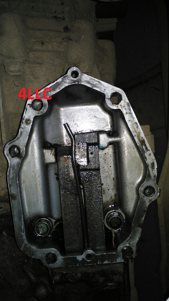

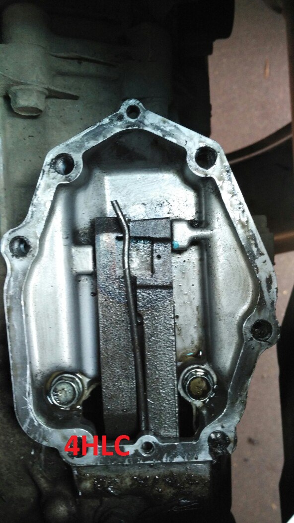

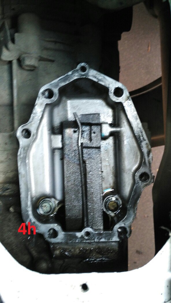

Всем доброго времени суток! Машина NMPS 3.2 АКПП дизель. Изначально словил клин раздатки. Крышку снял, рычаг вернул в правильное положение. Но теперь при включении режима 4H блокируется межосевой дифференциал. Индикация блокировки межосевого при этом не загорается. Подскажите, пожалуйста, в чем может быть проблема?
Положение 4H
Положение 4HLC
Положение 4LLC

А точно диф блокируется?
Думаю что виска сдохла и заклинила.
Рычаги точно никак не влияют.

Ну в положении 4H машина ведет себя аналогично положению 4HLC, т.е. значительная нагрузка при повороте с вывернутым рулем, чуть ли не с юзом колес. Больше пока никак не проверял. Какие есть наиболее простые способы проверить?
