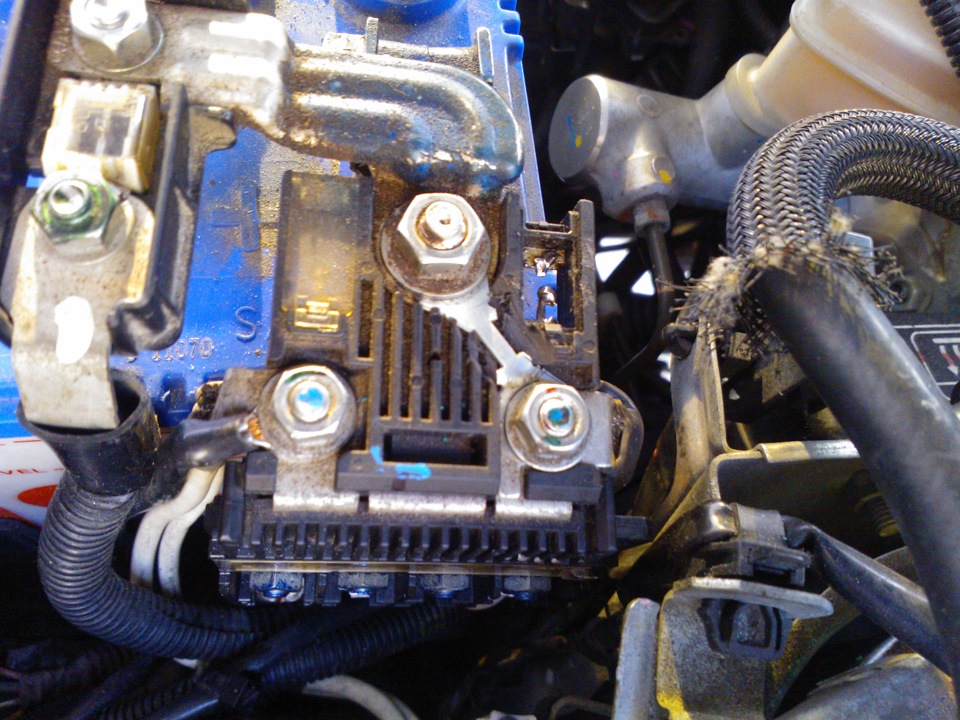

Нахожусь в поездке. Пропало питание при выключеном зажигании и в первом положении. Не работает свет в салоне, магнитола. При выключеном зажигании центр замок, задняя дверь. Поиском воспользоваться не могу- пишу с тел.
Куда смотреть? Что может быть?

проверяйте предохранители в салоне и под капотом

Предохранитель генератора 120амп на клеме АКБ

Предохранители все целые((((

Нашел! 15 предохранитель кончился. На вид был норм. Тестер показал.
