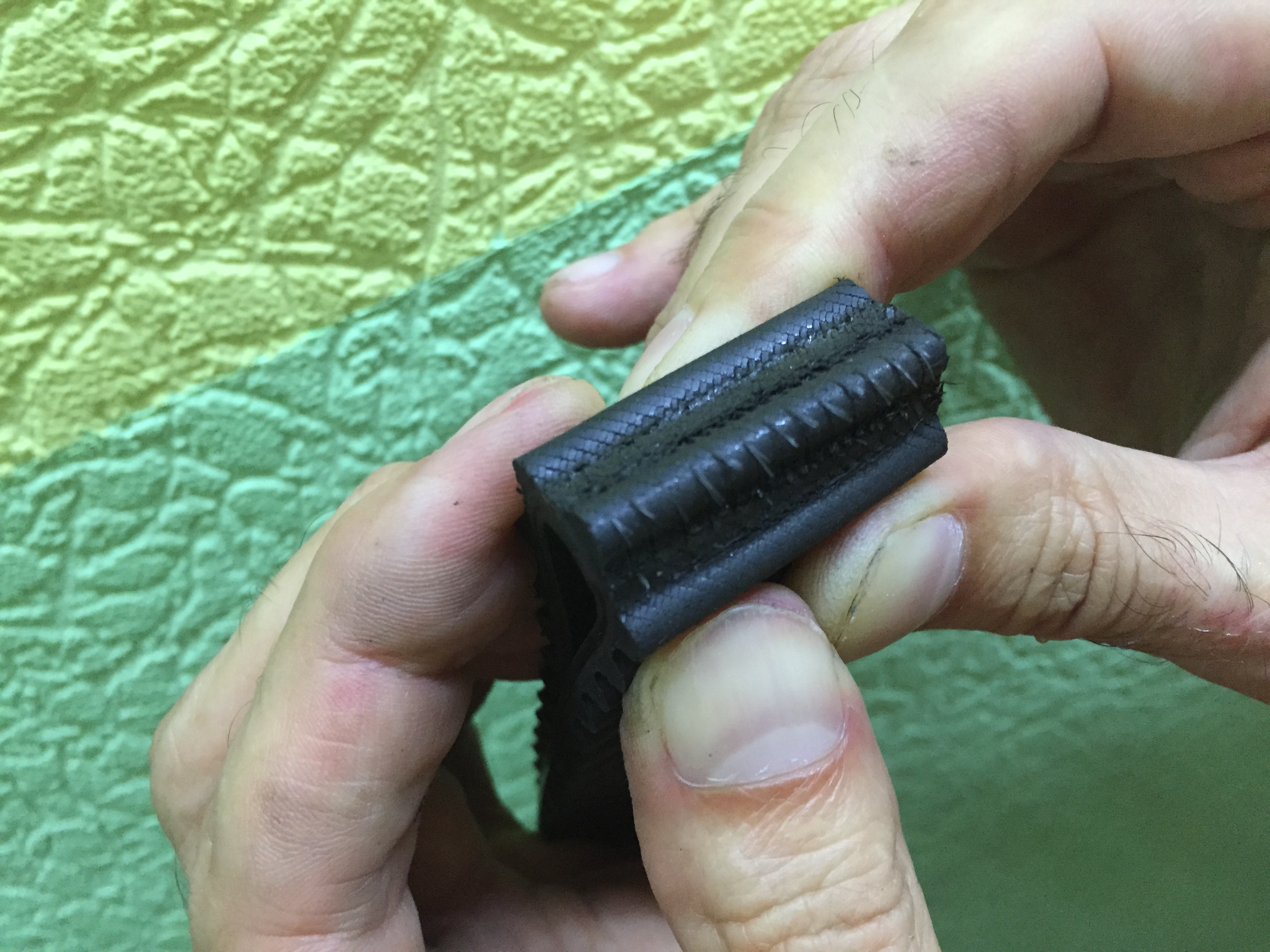

Тоже мучал себя вопросом надо или не надо, в итоге махнул на 70 тыс км вместе с двумя роликами. Машине правда 9 лет (п4 ,3.0) ,
но пробег по всем показателям близок к написанному. Ремень снаружи был ничего себе так , бодренький , а со стороны зубьев вот такие кадры:
Меняли официалы, сказали что успел вовремя. Все новое поставил оригинал.
