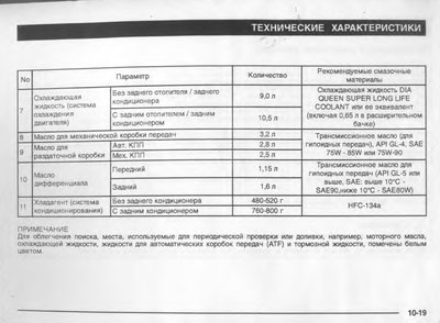

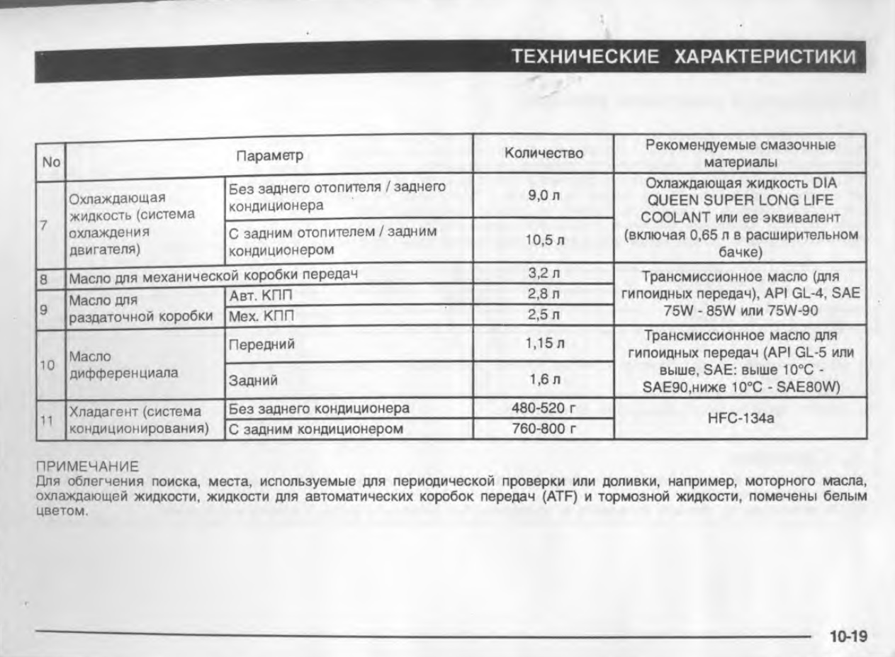

По маслу в мотор добро пожаловать в ветку 4м41 эта теперь ваша ветка пока не продадите бегемота;)
Для подробностей воспользуйтесь поиском.
А так коробка диаквин sp3 - желательно без аналогов
Мосты, нужно знать какие, перед gl4+, раздатке gl5, задний в зависимости от вида

Зачем в механику ДиаКвин SP3? Любой качественный GL-4? В РКПП тоже.

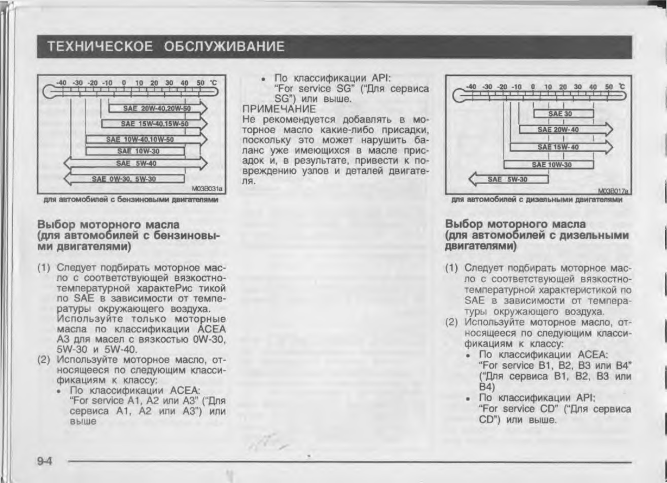

Для двигателя подойдет любое качественное полнозольное 5w30 A3/B3 A3/B4 с периодом замены 7-8 ткм.
