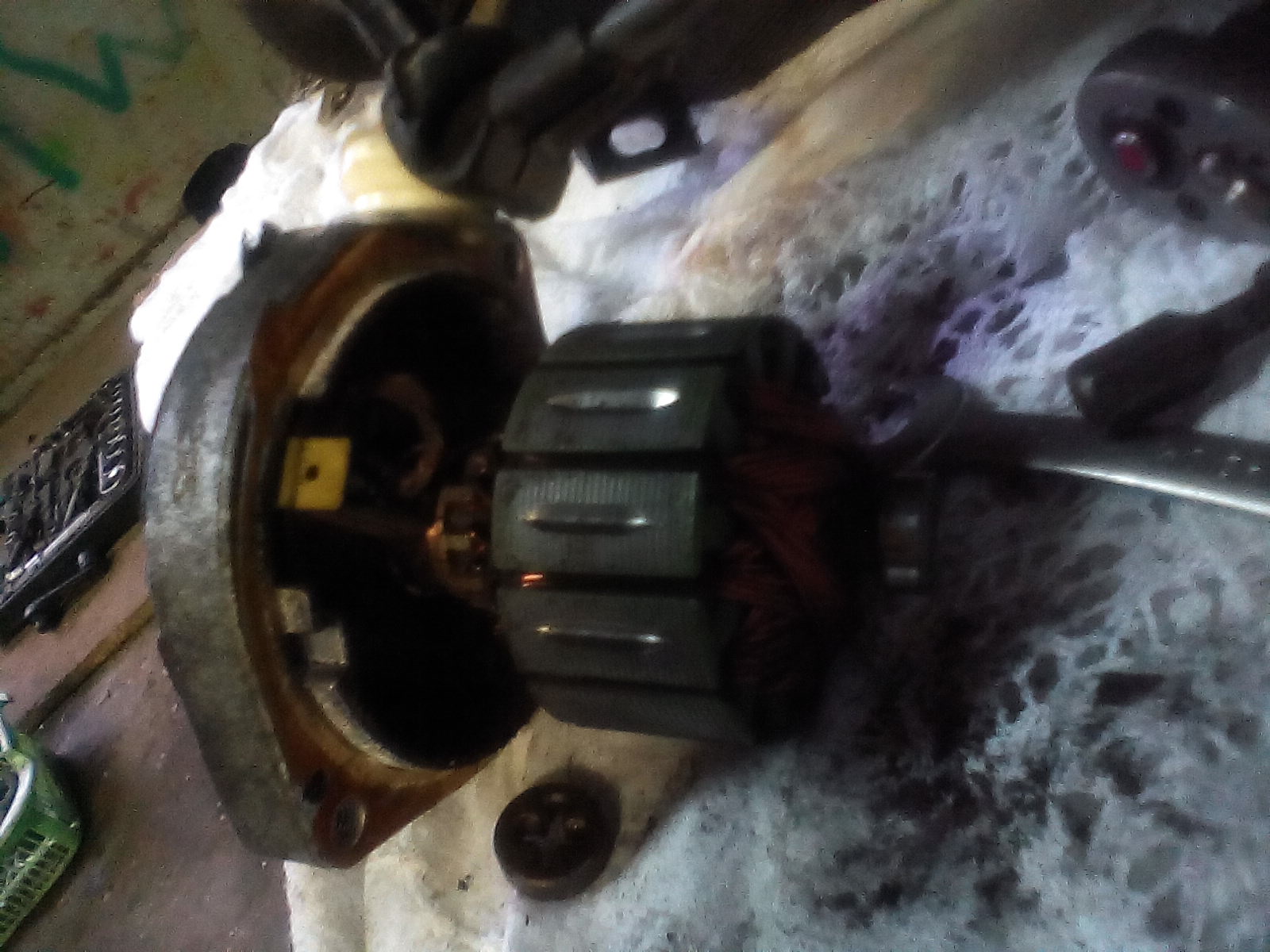

Всем привет !ну наконец дошли руки до моего поджерика ,снять блок абс дело20 минут ,снял кинул клемы на прямую мотор заработал потом задергался и заглох,открутил 2 болтика разобрал маторчик внутри куча черной пыли сост ужасное,начал расматривать якорь в итоге отвалились 2 ламели щетки втруху якорь стерт в говнище, :*DRINK*: есть огромная куча моторов с бмв!!!!будупробовать подбирать если нет есть человек который меняет колектор и перематывает якорь буду пробывать пока выкладываю фото ,,,фото потом нет памяти в фотоапарате

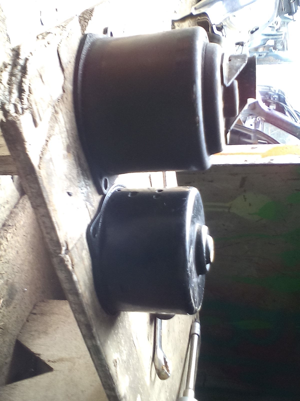

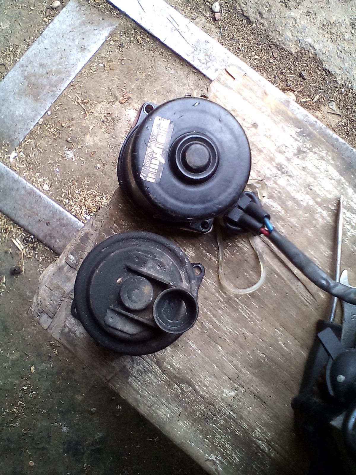

Подобрал моторчик от БМВ подошел точ в точ даже совпали болты крепления встал в родной блок АБС паджерика как родной!!!!! Кто то к кого-то скопировал!!!!есть не значительное отличее в длинне в 1 сант!!!! Число щеток у БМВ 4 !у паджерика 2! Завтра буду делать пропил на якоре и ставить !!!если все ок то цена блока абс от БМВ 20уе против 300уе в Минске родного от паджеры которого еще и нет и 480уе цена нового моторчика от паджерика

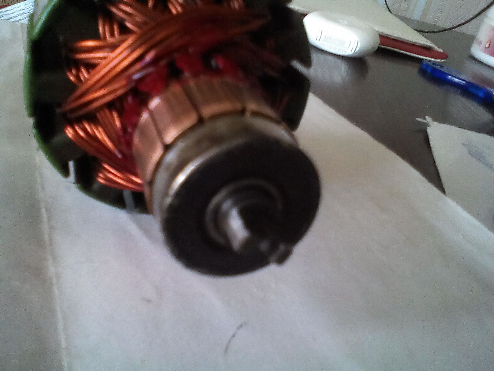

получилось вот так ,ламели по два мм,выроботки нет ,,подводные камни были (проволка тоньше,сошлифовывыли вал возле щеток он под эксцентрик был 10мм стал 8мм,оставил старые катки они без люфта иду сбирать чудо ,электрик казау што мозги вычеслят что проволка не того диаметра и робить сие чудо не не буде,

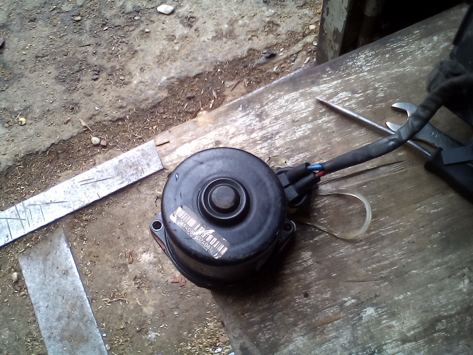

На фото номер виден ,если на него навести курсор,если что непонятно маякните.

Номер на фото кривой, и похоже это расшифровка пинкода ценника изделия, при вводе сего номера в поисковик - ничего не находит.:]:-O:
