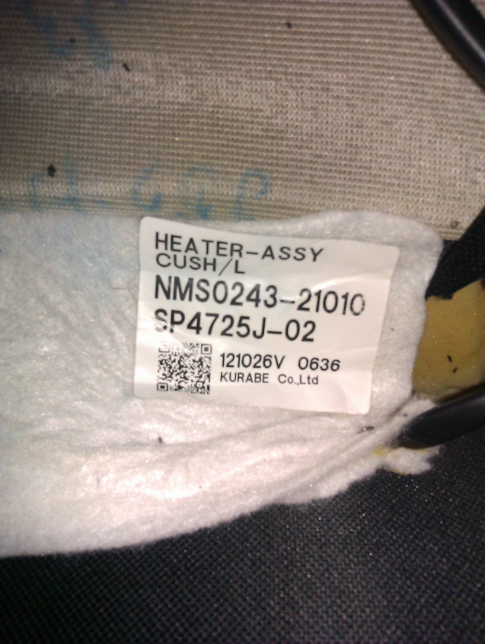

Скоро зима. Решил разобраться с подогревом.
Не работает подогрев на водительском сидении в одном положении. При прозвоне тестором не звонится.
Решил снять и разобрать кресло. Приснял обивку с сиденья и добрался до подогрева.
Провода подводящие все в норме, До нагревательного элемента не добраться. Заклеен между двумя тряпками типа синтепона. Думаю надо менять целиком. На фото номер изделия. Кто нибудь разбирал или ремонтировал сидухи и где купить эту хрень? Подскажите.

Нить перегорает обычно где-то в центре мата. Врят ли купишь, если искать в таком ключе.......
Проще искать от других производителей и просто ложить новый мат. К слову- в оригинале у Митцу подогрев ВСБОРЕ с подушкой и стоит космос. У других- есть маты отдельно. Например Volvo. Возможно и китайцы напраполую штампуют....))

Мат подогрева подпопник продается отдельно - 6965a058 ( это с правого сидения), но как уже заметили - цена космос.

ничего себе 14 т р
а от ховера или тиги не подходит?

T11-6800030 тиговский подойдет? скоко ом сопротивление у родного должно быть?
