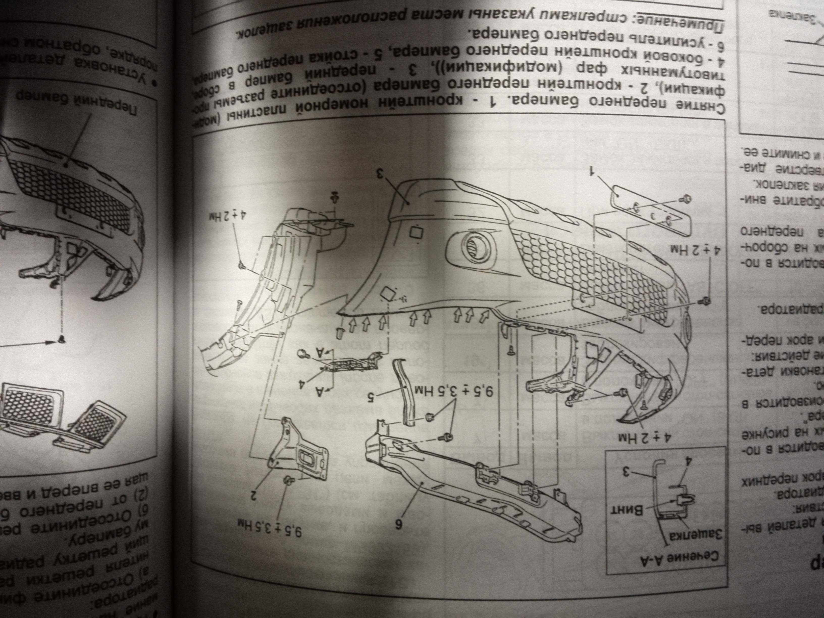

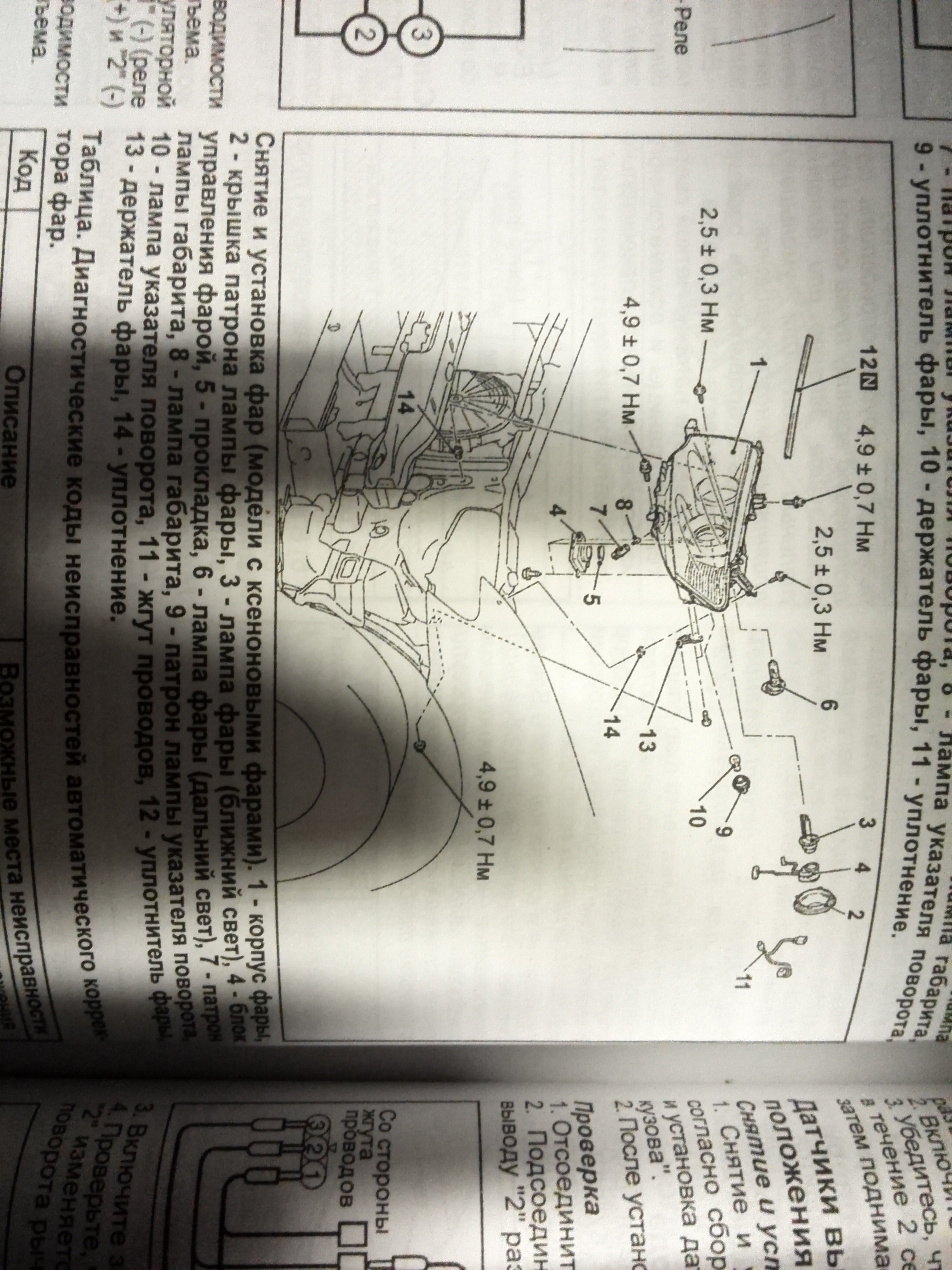

Евгений. писал(а):Всем привет! Заехал в речку, зачерпнул воды в правую фару, теперь потеет зараза. Надо-бы снять, просушить. Открутил крепежи, те что на виду были, она даже не шелохнулась. Очевидно, все непросто. Кто снимал, поделитеськак то так опытом пожалуйста.
