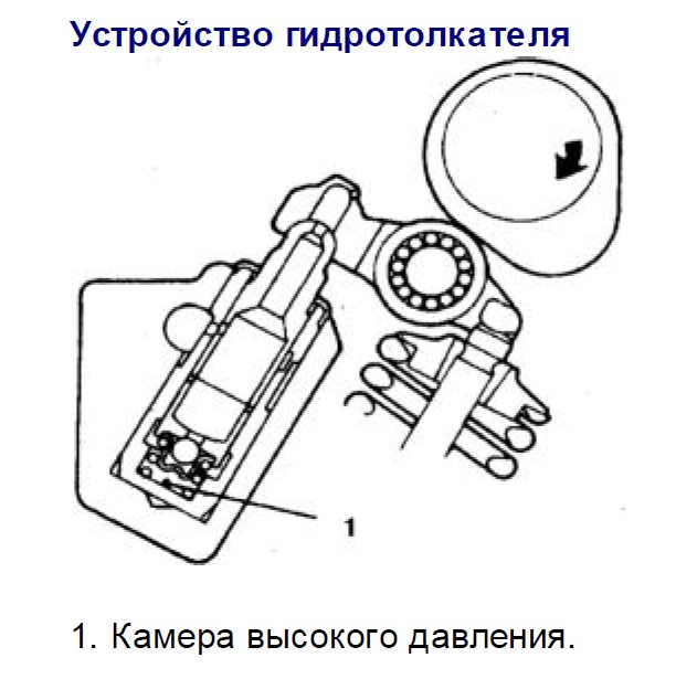

Добрый день.
При ремонте двигателей, сталкиваются с проблемой замены гидрокомпенсаторов.
Может эта статья поможет решить проблему без таких затрат.
Промывка гидрокомпенсаторов
http://hyundai-partner.ru/viewtopic.php?t=10391
Модераторы: SNOOPER, Nbf, Romik, BAlex, drcham, алексей - Маленький Мук, DenVer
- dvm99
- Сообщения: 22576
- Двигатель:: 6G72, 12клап.,
- Откуда: Свердловская обл.
- Благодарил (а): 758 раз
- Поблагодарили: 1093 раза
Re: Промывка гидрокомпенсаторов
Правда у автора гидрики в несколько раз больше по размеру, что несколько упрощает работу с ними...
Но сам принцип работы гидрика остаётся прежним
Честно говоря, мне со своей слепошаростью и трясущимися руками в такой "часовой механизм" как-то и лезть не хочется. Да ещё мыть каким-то ядовитым зельем такую презизионную мелочовку вообще стрёмно.
Но, считаю, самое ценное что озвучено - это причина, т.е. кокс в нижнем плунжере.
Избавление от него- дело уже десятое.
Не знаю, почему автор отказался от замачивания в растворителе- в самом обычном "646".
А ведь это у него прозвучало, и это вполне здраво!
В своё время я таким способом восстановил пару убитых, не дышащих форсунок (3 дня откисали, а потом задышали).
И ещё одно наблюдение по поводу растворителя:
Как-то при разборке мотора решил прополоскать в нём вентиляцию в крышках мотора (она приварена, и никак туда не залезть). Но получилось промыть только одну.
Перевернул её, залил, накрыл чем-то и оставил на сутки. Честно говоря, думал растворитель испарится и этим всё кончится. Но нет! На следующий день я слил из крышки чёрную жижу.
Но это ещё не всё... Самое прикольное, что когда спустя неделю (или две) после промывки я собрался ставить крышки, то из вентиляции этой, промытой, посыпался шлак!
Стал обстукивать крышку ручкой отвёртки, посыпалось ещё. Выбил из неё сколько мог, и поставил.
Комочки высыпавшего шлака были чёрные, пористые и хрупкие. При небольшом сжатии пальцами преврашались в пыль.
Т.е. что получилось? - Растворитель растворил лак отложений, а нерастворимый "каркас" шлака остался. Но этот шлак очень непрочный и легко удаляется.
То есть можно тупо постараться прокачать гидрики в растворителе и без разборки замочить в нём на 1-2 дня, потом ещё разок прокачать в чистом рстворителе несколько раз в качестве промывки от шлака.
