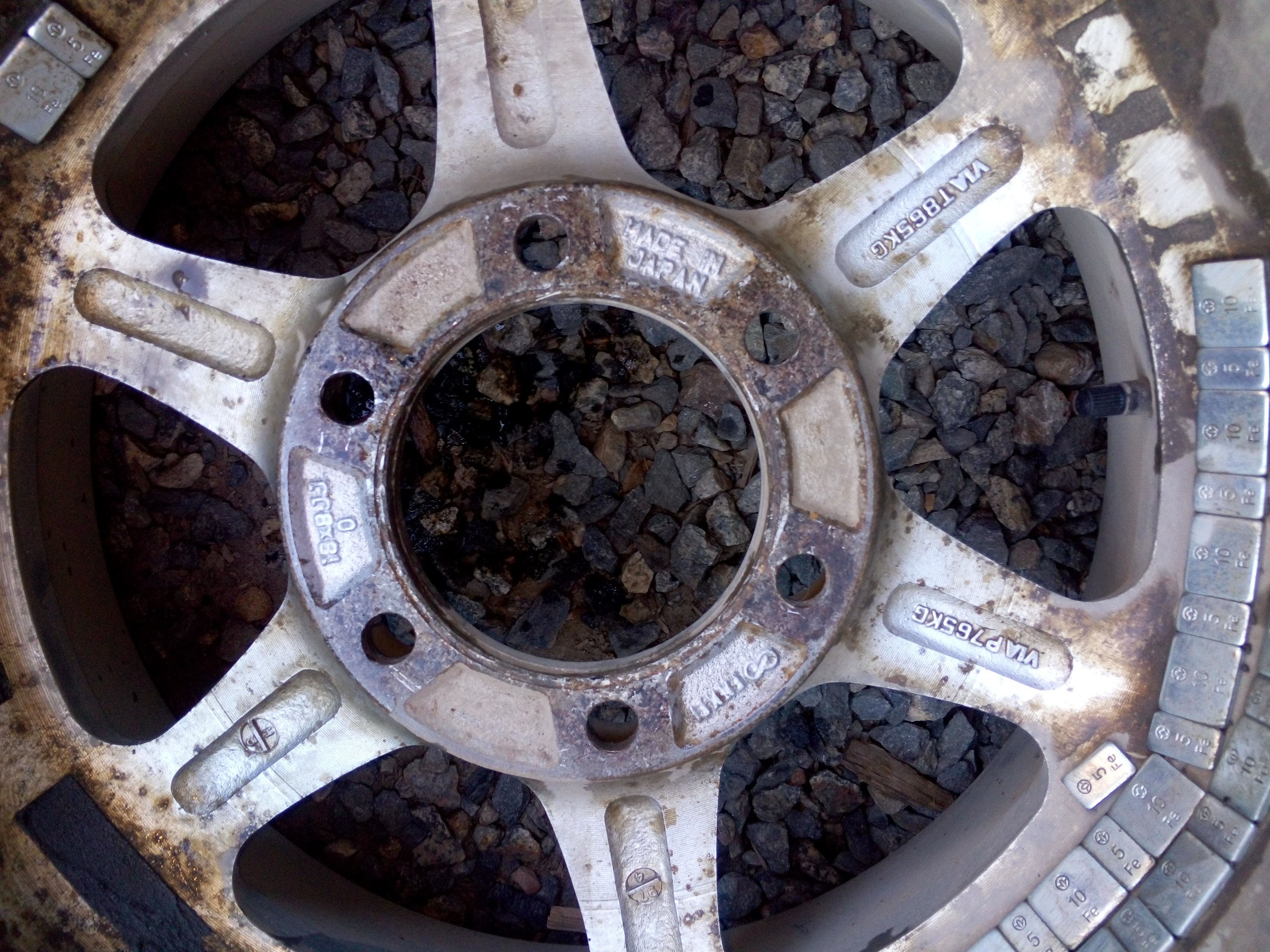

Подскажите пожалуйста Как определить какой вылет(вынос), диска.
вот фото моего диска.<br />какого он вылета? данный диск

ну видимо (0) но чтобы проверить точней, замерь расстояние от внутреннего края диска до привала ступицы, ширина диска 8 дюймов(20.32 см) если ноль то будет половина( 10.16) а там уточниш если будет разница :)

алексей - Маленький Мук писал(а):ну видимо (0) но чтобы проверить точней, замерь расстояние от внутреннего края диска до привала ступицы, ширина диска 8 дюймов(20.32 см) если ноль то будет половина( 10.16) а там уточниш если будет разница :)
Спасибо!
