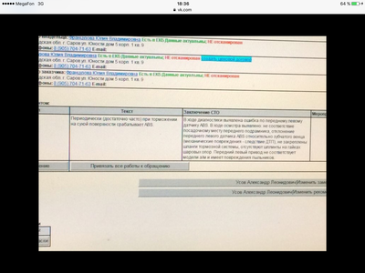

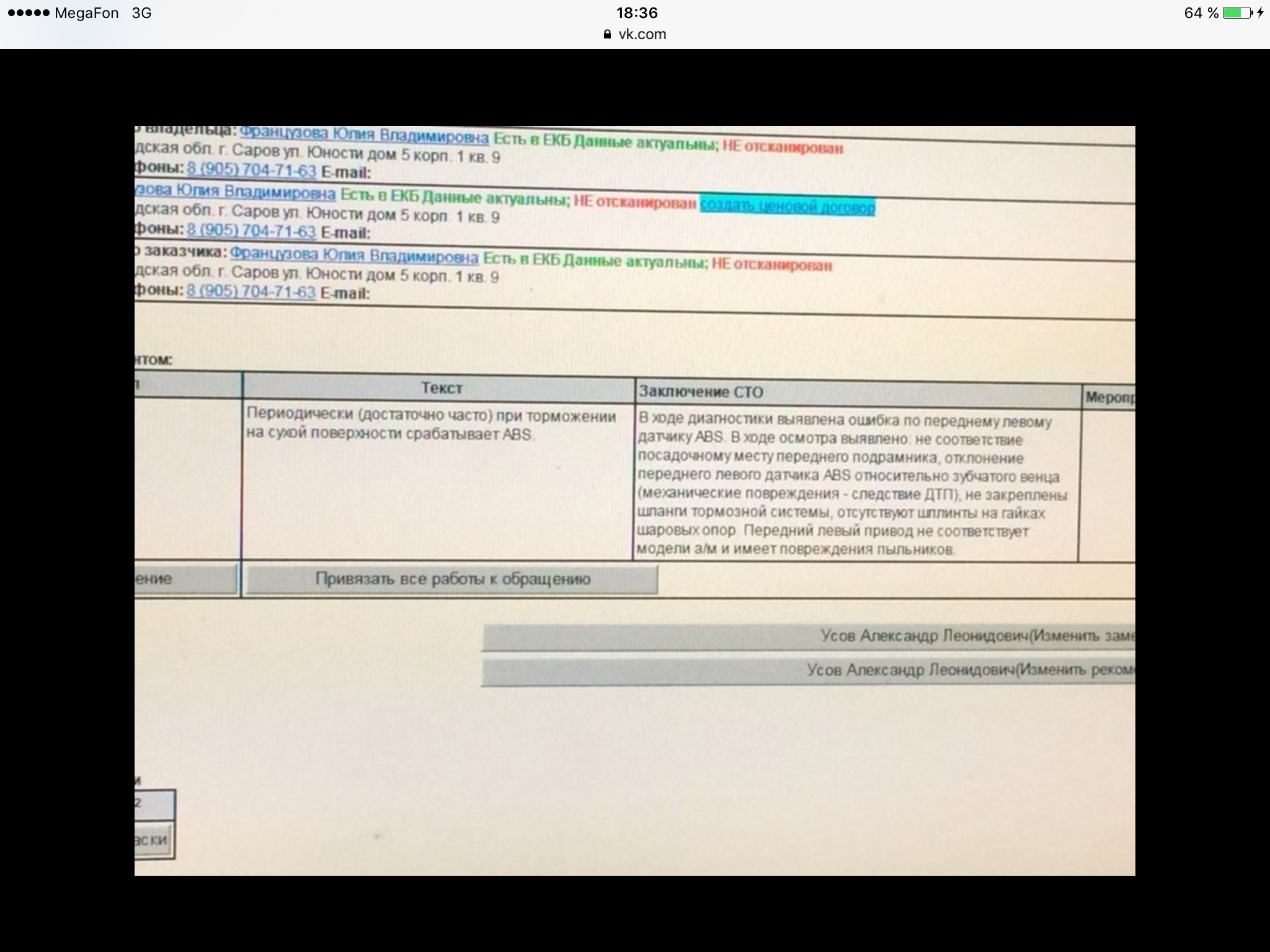

Francuz407
- Сообщения: 29
- Зарегистрирован: 20 сен 2016, 10:11
- Двигатель:: 4м41
- Мой автомобиль(и):: Педжеро4. 2008. 4М41. 3.2
Re: Срабатывает ABS на сухой дороге, Паджеро 4, 2013 г в, 3.
Вот что на это ответил Рольф восток!
Детская анимация. +79265273013
Trefa
- Сообщения: 243
- Зарегистрирован: 13 июл 2014, 20:54
- Двигатель:: 4D&&
- Поблагодарили: 5 раз
Вы первый владелец авто? Если первый владелец и авто в дтп не была, то ВСЕ вопросы к оф.дилеру!!! Если нет, то оф.дилер диагноз поставил............
