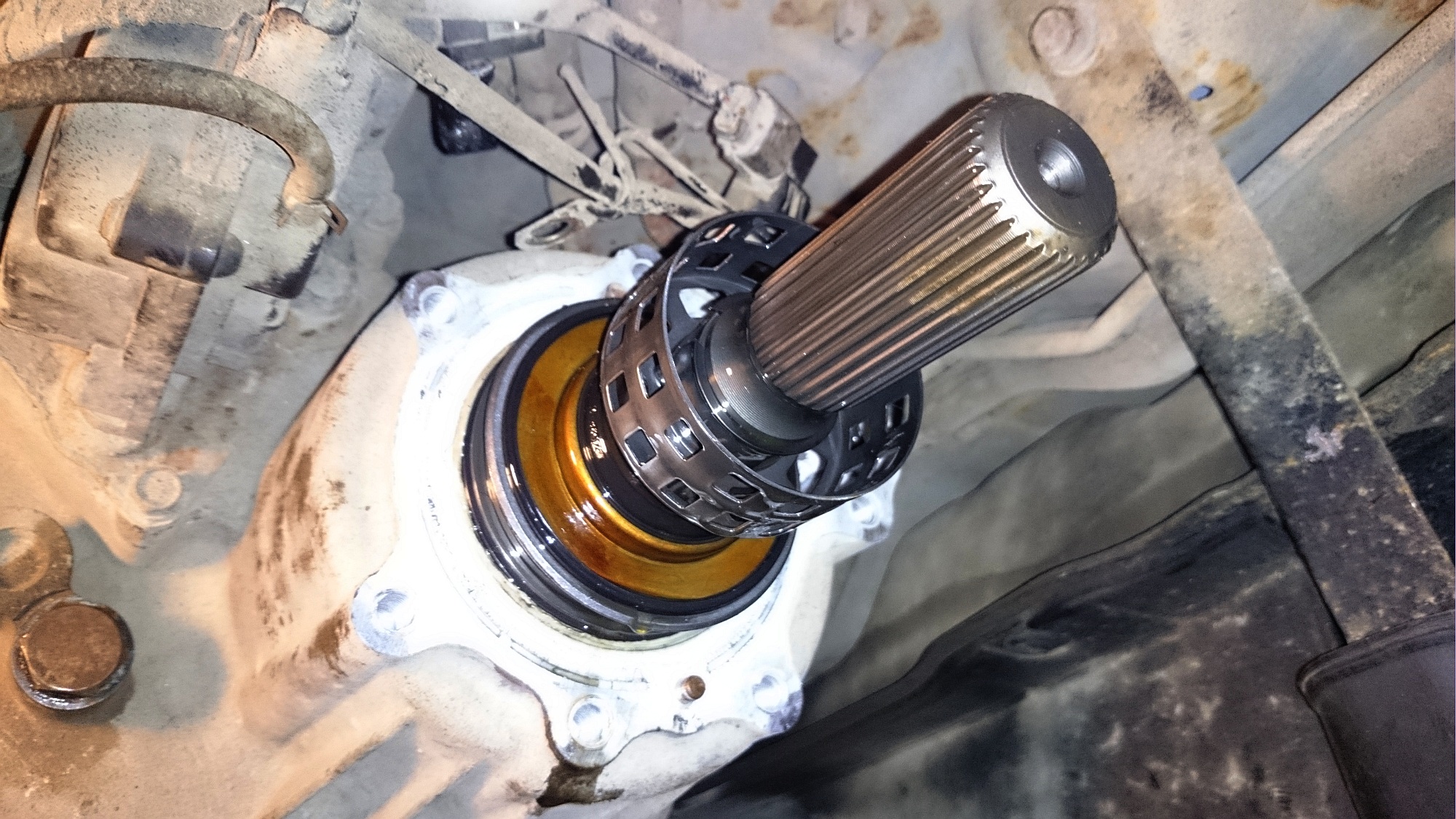

Да нечего там особо читать...
Скорость машина откуда знает? С датчика оборотов выходного вала заднего кардана в раздатке. Там в хвостовике стоит такой диск с прорезями, которые мыргают на датчик, а тот считает обороты.
Но дальше-то кардан крутит задний дифференциал. И вот тут все бы хорошо, но у Бензина и дизеля разные передаточные числа этого самого дифференциала. Отсюда и разница в маркерных кольцах.
А сами-то раздатки идентичные. Поэтому когда раздатку ставишь от другого типа двигателя - нужно в хвостовик ставить свое кольцо, чтобы верно показывалась скорость. Ну... или забить на показания спидометра болт (вдруг кому-то и такой вариант подходит?).
Выглядит все проще не придумаешь. Меняется за час. Если раздатка снята - еще проще.

Вот спасибо!hc2hunter писал(а):Да нечего там особо читать...
