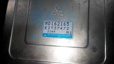

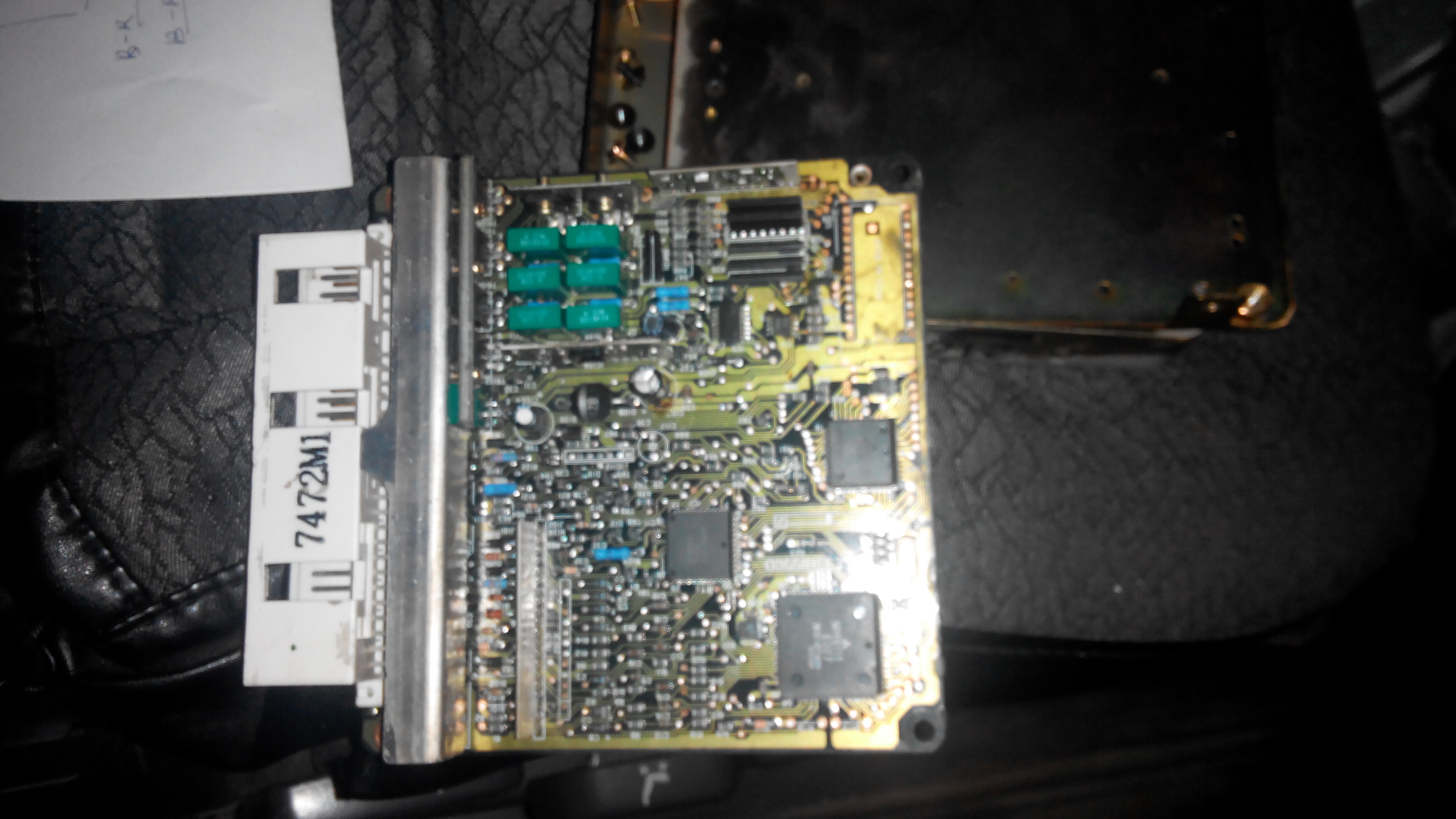

Недавно отвез машину электрикам на сервис, где ее несколько дней диагностили и по итогу сказали, что неисправен блок управления двигателем. На него питание приходит, а с него ничего не уходит. А починить его не могут, так как у них нет схем на него и нигде найти не могут.
Сам на блоке проверил все 3 конденсатора. Они исправны и емкость держат стабильно.
