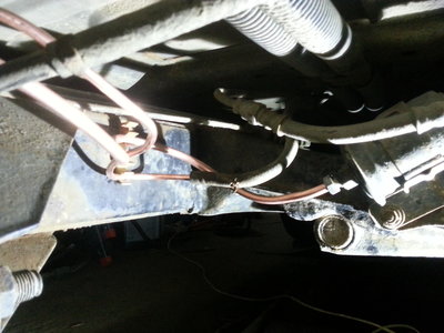

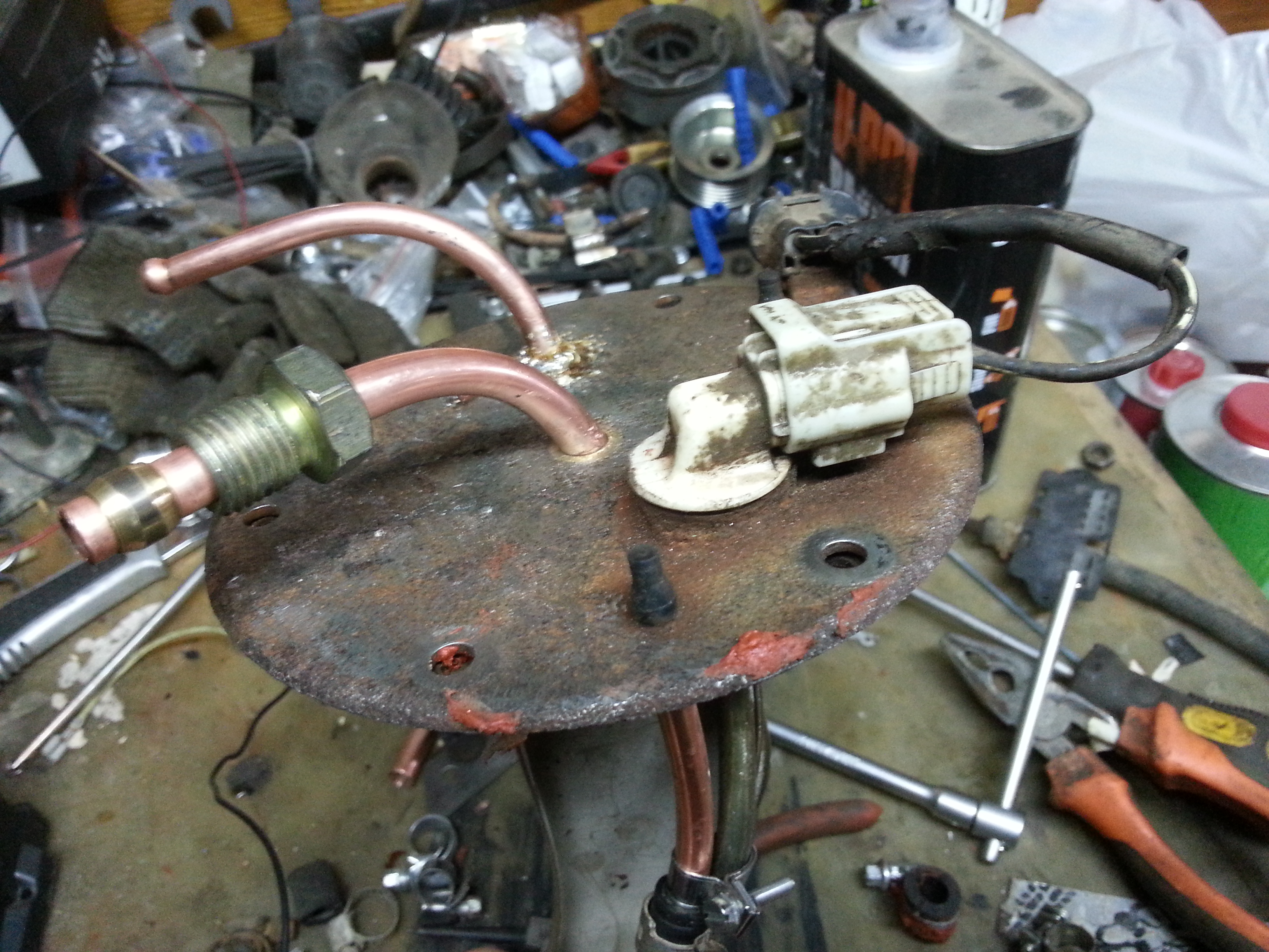

ЗАМЕНА ТОПЛИВНЫХ ТРУБОК НА МЕДНЫЕ
SEGYN217
Сообщения: 25
Зарегистрирован: 24 сен 2011, 18:03
Мой автомобиль(и):: Pajero
Сообщение SEGYN217 »
Если кому пригодится диаметр трубки 8мм, обратка 6мм. Штуцер М14 резьба 1,5.

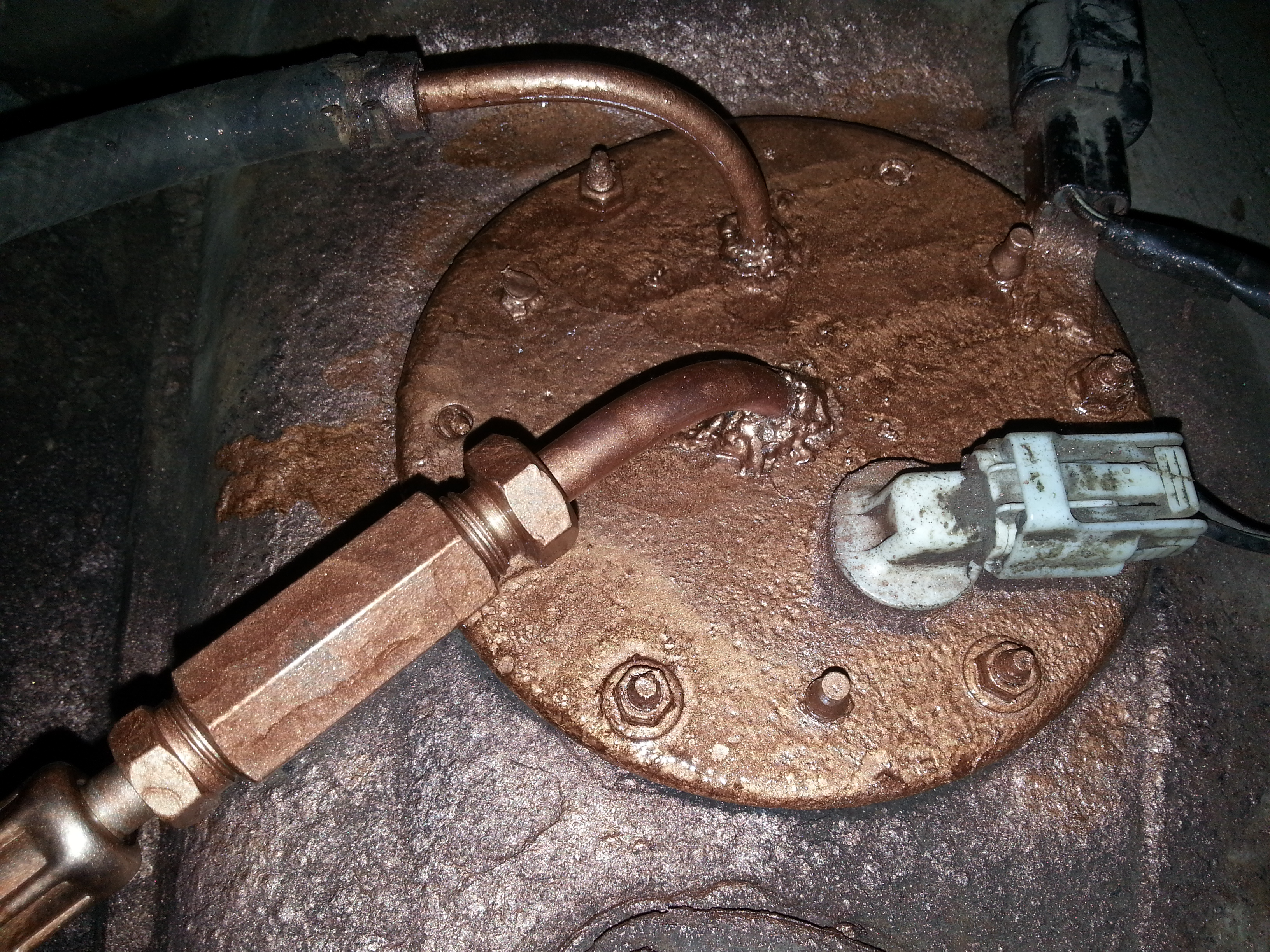

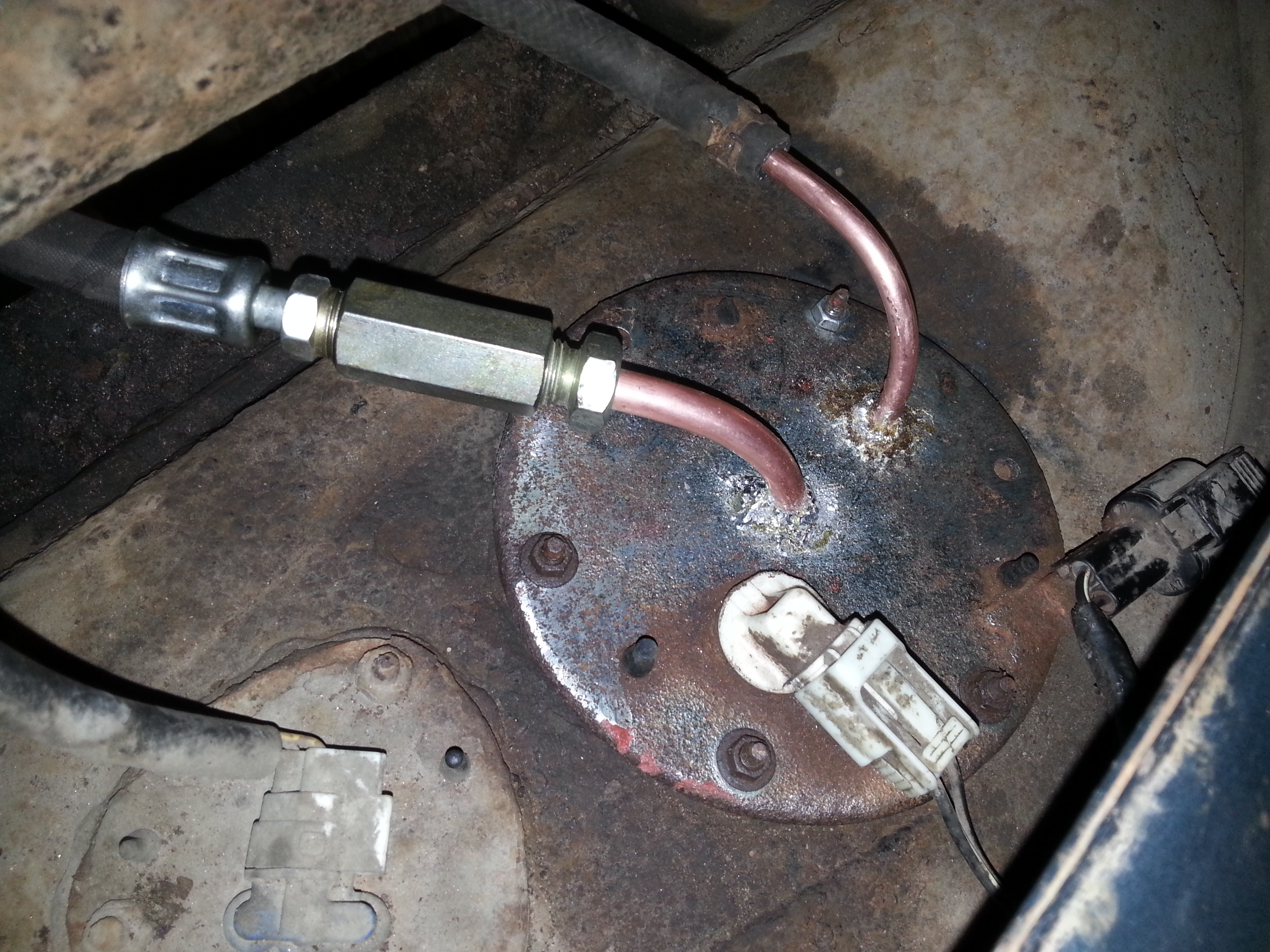

Чем герметизировал место прохода трубок через крышку бака? запаивал? Чем и как?
SEGYN217
Сообщения: 25
Re: ЗАМЕНА ТОПЛИВНЫХ ТРУБОК НА МЕДНЫЕ
Сверли дырку точно под диаметор трубки и паял.
Сообщение dmvarlamov »
SEGYN217 писал(а):Сверли дырку точно под диаметор трубки и паял.
Может тупой вопрос задам ::-[: , чем и как припаял?
Сам пытался, когда заменил на медь, но к крышке припой так и не стал приставать... а дырки под трубки у меня большие после колхоза предыдущего владельца :]:-O: , выкрутился одев на трубку бензошланг и вставив внатяг в эту крышку.
Но это колхоз, надо нормально сделать. Мнится мне, что и "холодная сварка" там тоже долго не проживет, лучше запаять.
Паял обычным оловом, надо только хорошенько зачистить и прогреть метал. Но не факт, что пайка будет хорошо держать трубки.
Сообщение Unklown »
SEGYN217 писал(а):Паял обычным оловом, надо только хорошенько зачистить и прогреть метал. Но не факт, что пайка будет хорошо держать трубки.
паять надо латунью (бронзой)
с помощью горелки и буры
так сами трубки должны держаться за ту железку, которая идет от крышки внутрь бака, я просверлил в ней пару дырочек и притянул железным хомутом через обрезок бензошланга.
За наводку спасибо, буду пробовать.
Сообщение MatroSS »
я летом тоже эту муру ковырял, пайка держит отлично. все так же - медную трубку ставил, паял горелкой, тугоплавким оловом и жиром. правда к крышке припаиваться побоялся - нагревается сильно, а там контакты бензонасоса. потому трубки припаивал только к кронштейну бензонасоса в штатных местах, а на крышке замазывал холодной сваркой. штуцера и шланг высокого давления поставил с таза. пока работает, проблем нет (тьфу-тьфу-тьфу)
Сообщение lex1001 »
+++ сам так и паял. Бура если, что борная кислота, есть в любой аптеке.
