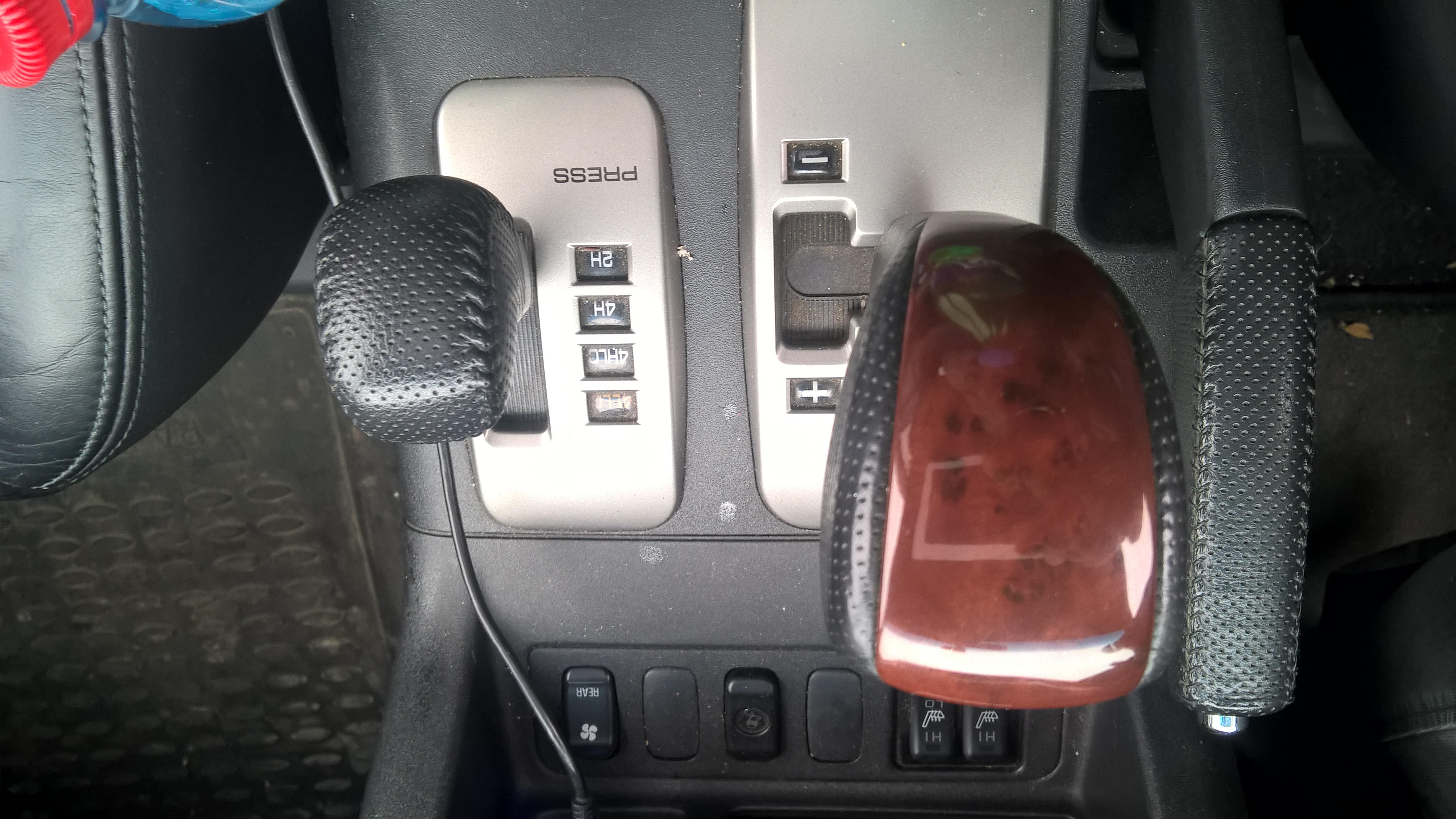

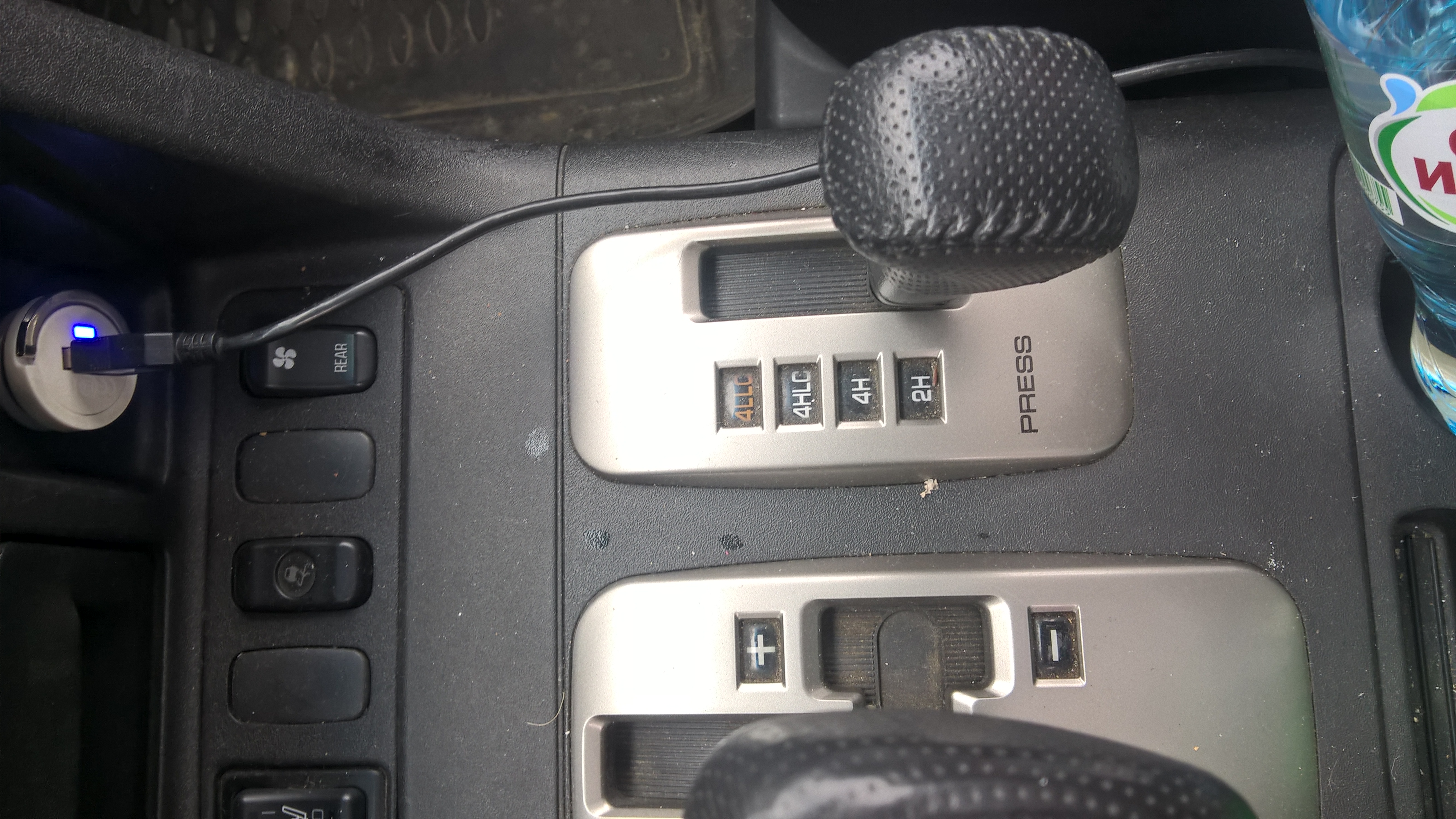

вот фото коробки:

Ну у вас супер селект с самоблокирующимся заднии редуктором.
Что за писк вас беспокоит
