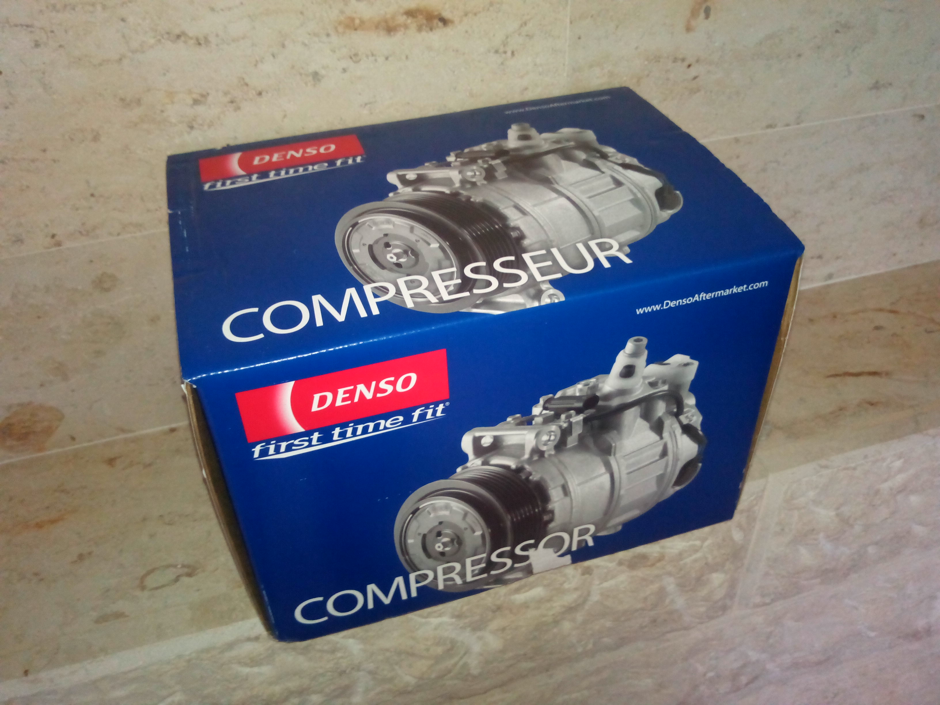

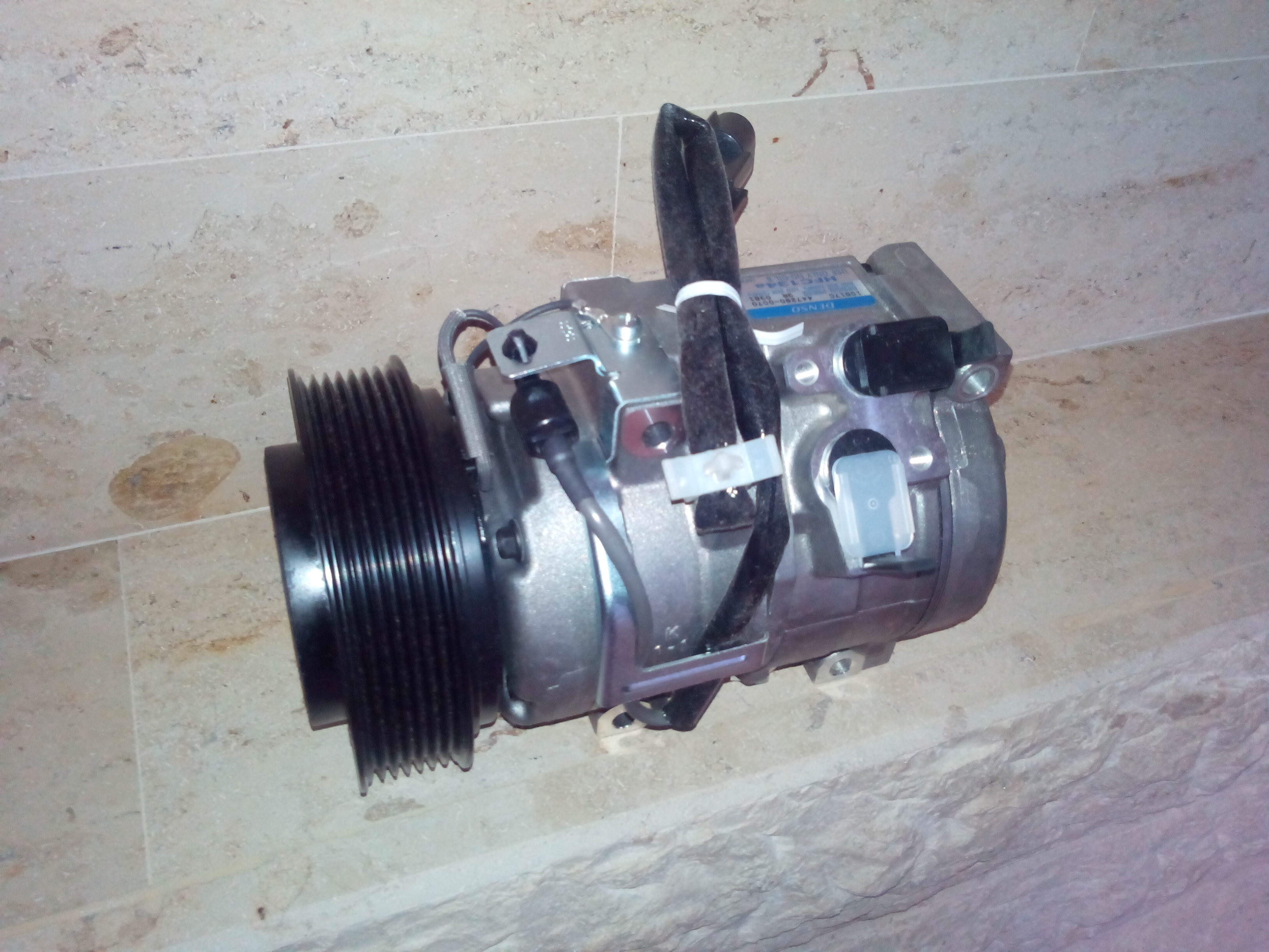

был выбран четвертый. Сделав заказ на пиндосовском сайте 28 декабря, 4 января (!!!!!!!!!!!!!) я уже держал заказ в руках. Цена вопроса 22 тысячи российских рублей!!!!!, причем половина из них - стоимость пересылки! Пля!
Причем заказал я оригинал - Денсо.
http://pajero.pro/bbs/phpBB2/download/f ... &id=253772
http://pajero.pro/bbs/phpBB2/download/f ... &id=253773

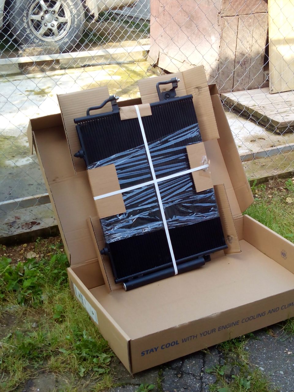

Также был приобретен новый радиатор кондиционера Ниссенс (типа Дания), но качество и цена вполне устраивали
http://pajero.pro/bbs/phpBB2/download/f ... &id=253774

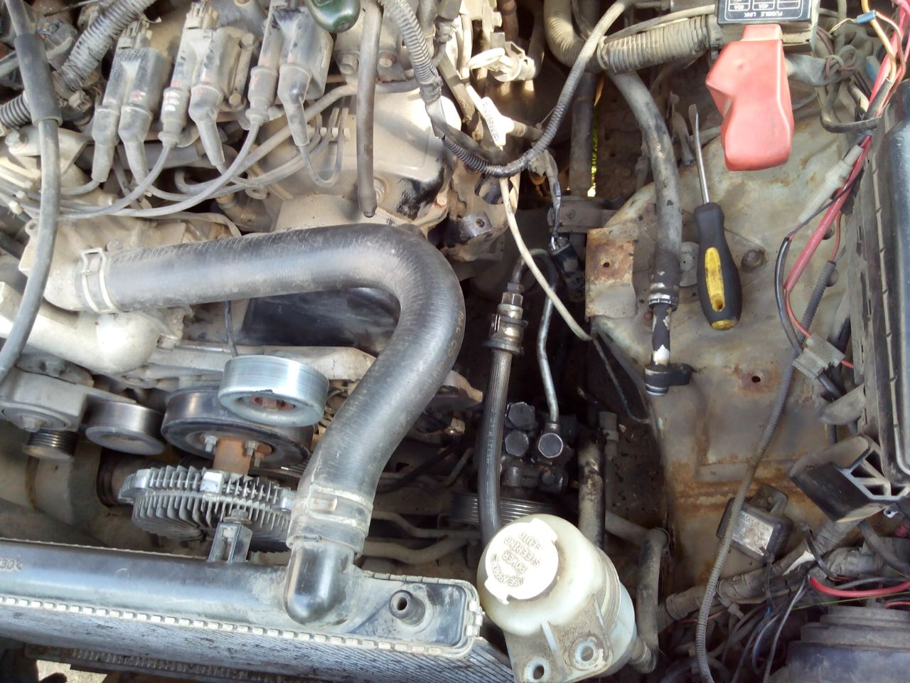

Не буду расписывать как и что снимается, думаю это понятно , один раз взглянув под капот. Подробнее напишу о промывке системы.

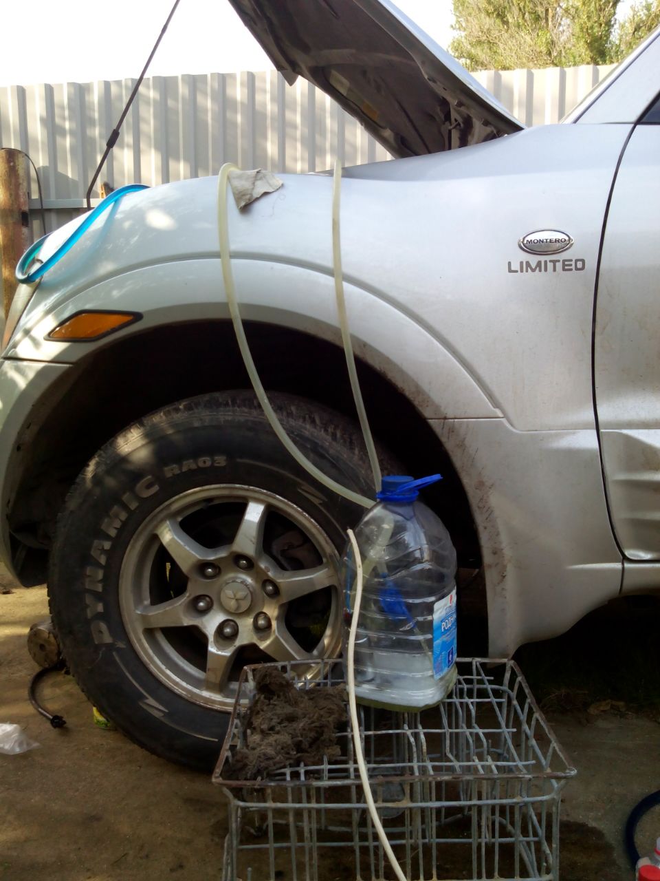

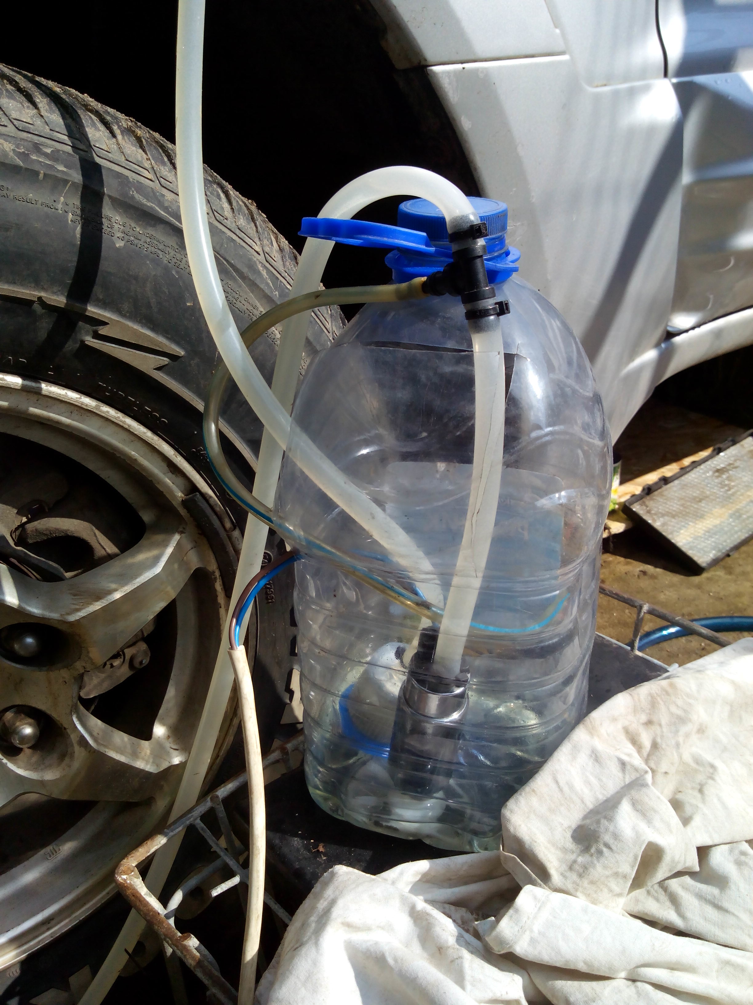

отбросив визги сервисменов, что промывать можно только лишь 141 фреоном, я купил самый дешевый 10-ный бензонасос, кучу силиконовых шлангов разных диаметров, хомуты.
Сняв старый компрессор и радиатор, подключил насос выпуском к обратной магистрали(важно!) , на обратку установил фильтр тонкой очистки топлива, чтобы продукты износа и грязь не попадали обратно в систему.
Сначала залил в емкость несколько литров бензина, погонял минут 20
Слил, залил сольвент. Погонял еще около получаса.
Заменил сольвент на новый и так пока через обратку не пошла совершенно прозрачная жидкость.
http://pajero.pro/bbs/phpBB2/download/f ... &id=253775
http://pajero.pro/bbs/phpBB2/download/f ... &id=253776
Сразу оговорюсь. Задний контур я заглушил, т.к. при диагностике системы прибор учуил утечку где-то под днищем. Глушил на штуцерах, вырезав пятаки из бензостойкой резины и вставив их между трубками.

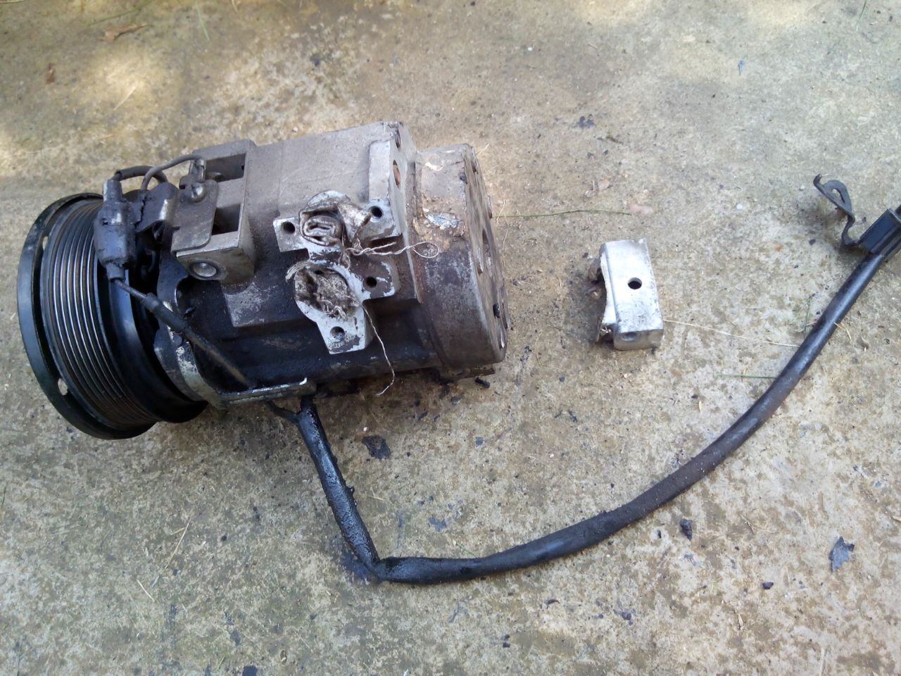

Старый компрессор оказался китайским гогном, полностью забитым стружкой. Это даже камень не китайцам , а тем же мастерам, кто не промыв систему, воткнул новую запчасть.
Кстати на радиаторе кондея есть фильтр-сетка, но когда компрессор наворачивается, она тупо не справляется с количеством хлама.
http://pajero.pro/bbs/phpBB2/download/f ... &id=253777

номера денсовские не указали?
