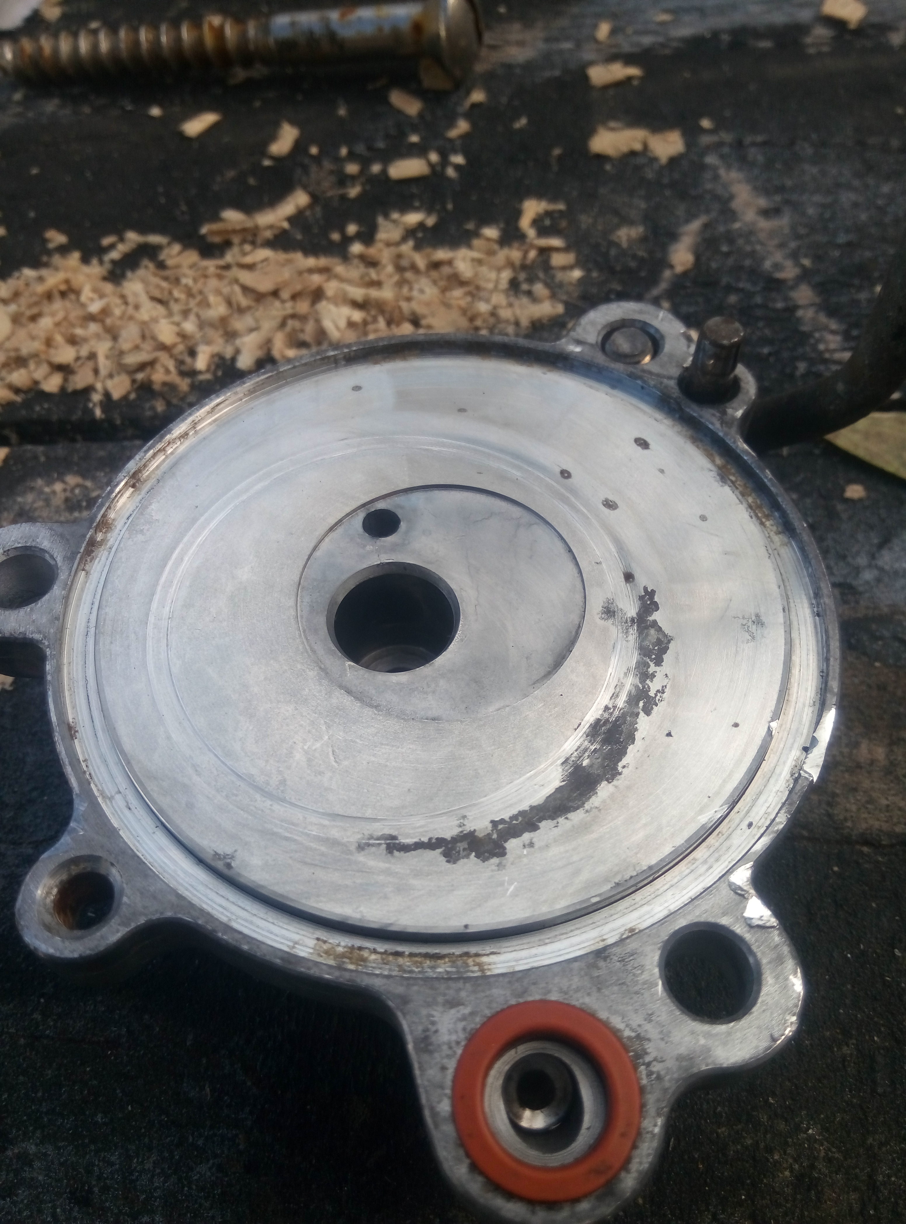

Итак, продолжаем
Был снят и разобран вакуумный насос.

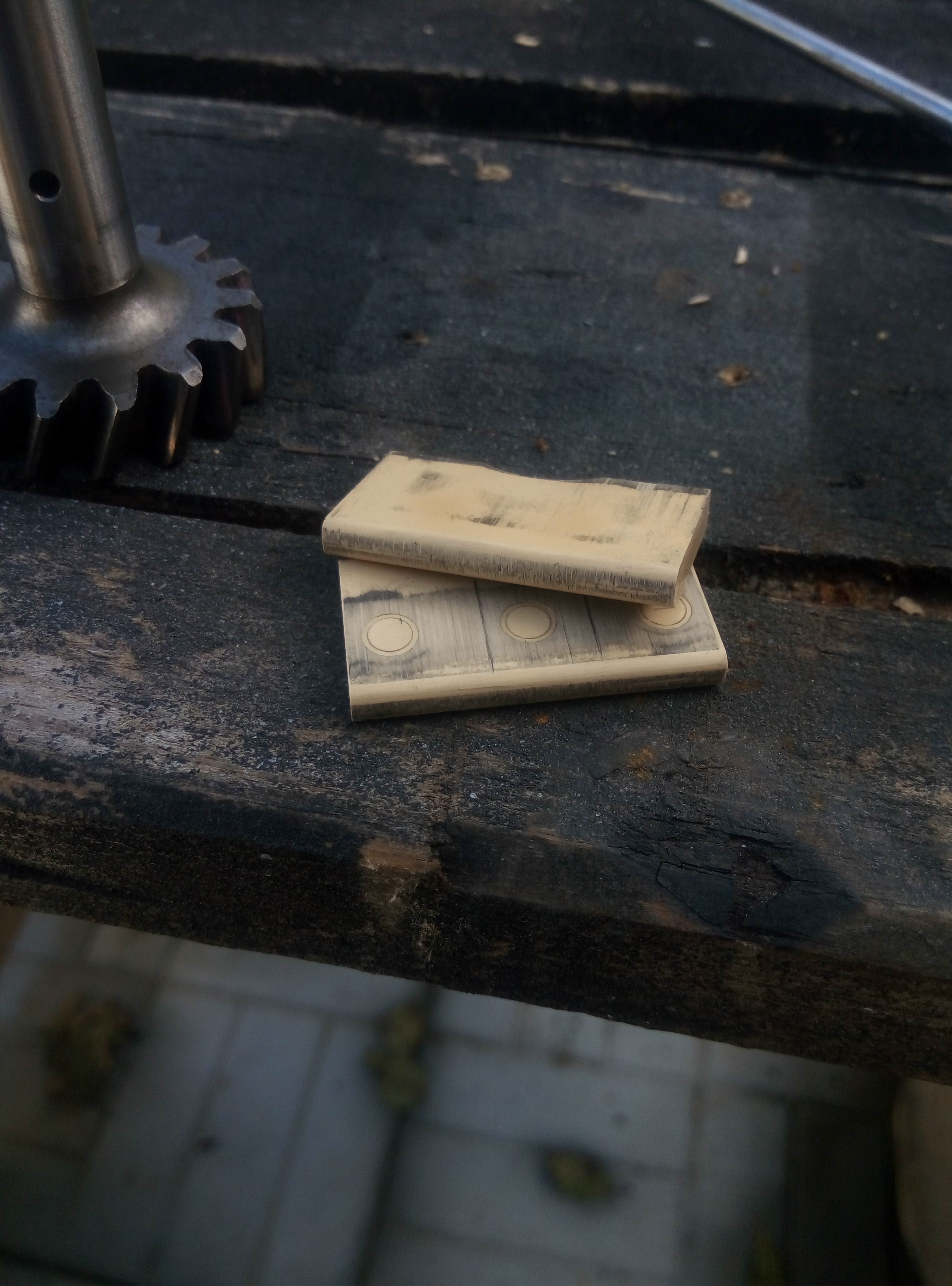

Лопатки, как видно со следами повреждений по рабочей поверхности, но выработки практически нет.

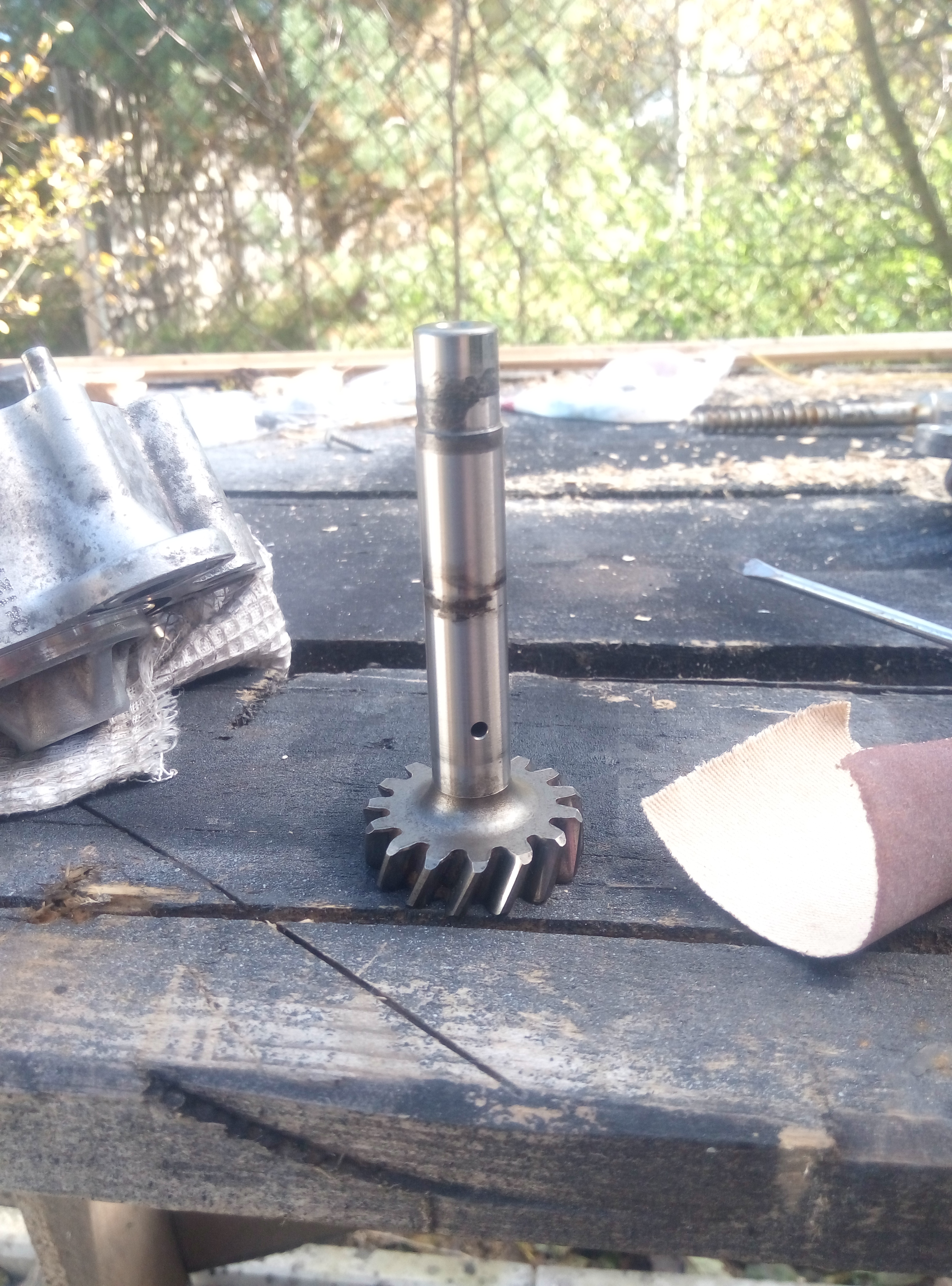

вал, просто грязный в масле

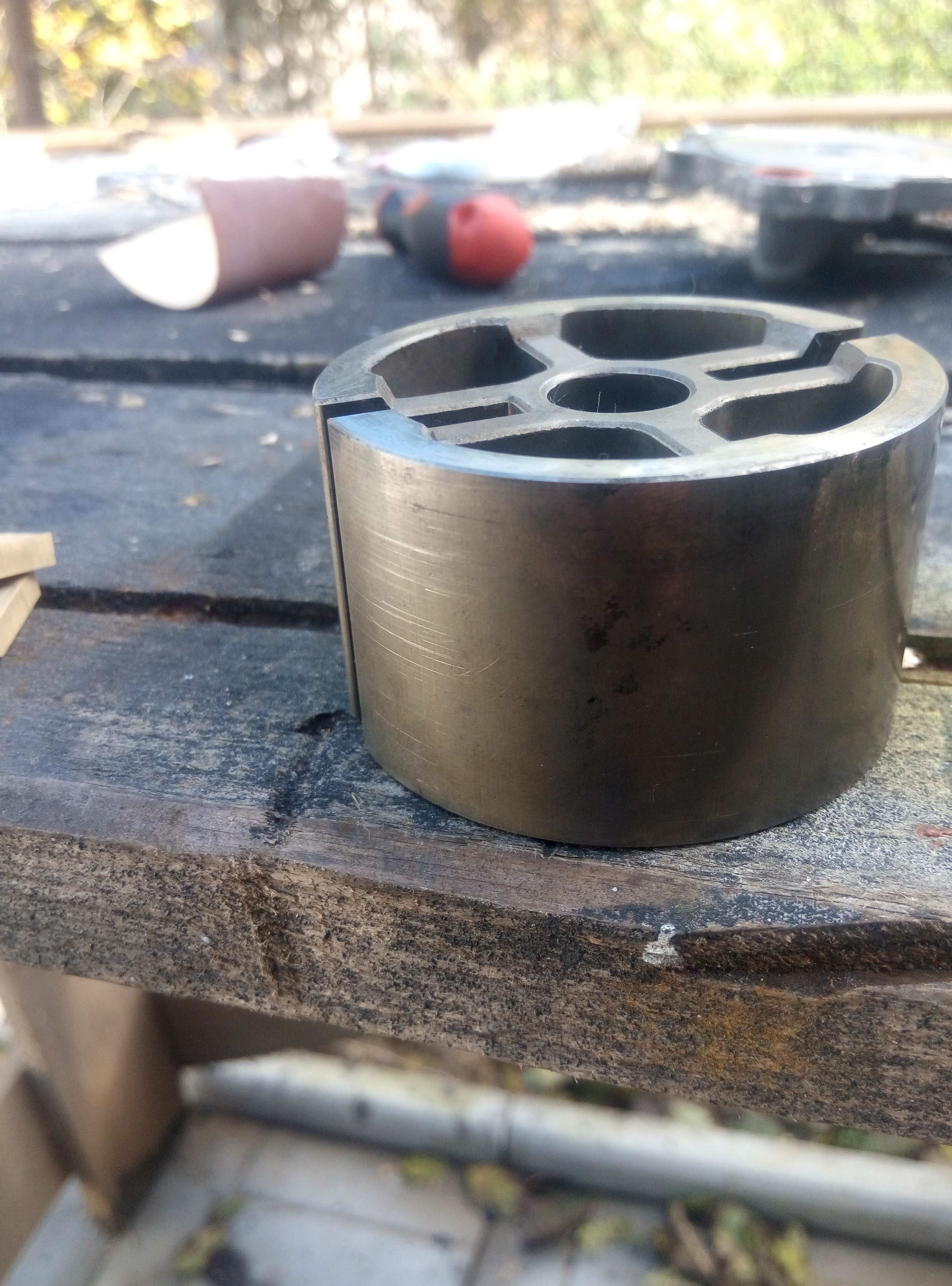

Ротор, небольшие царапинки по рабочей поверхности

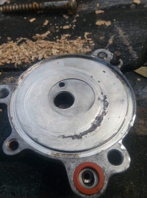

Крышка вакуумника, небольшая выработка и следы масла

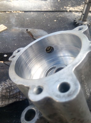

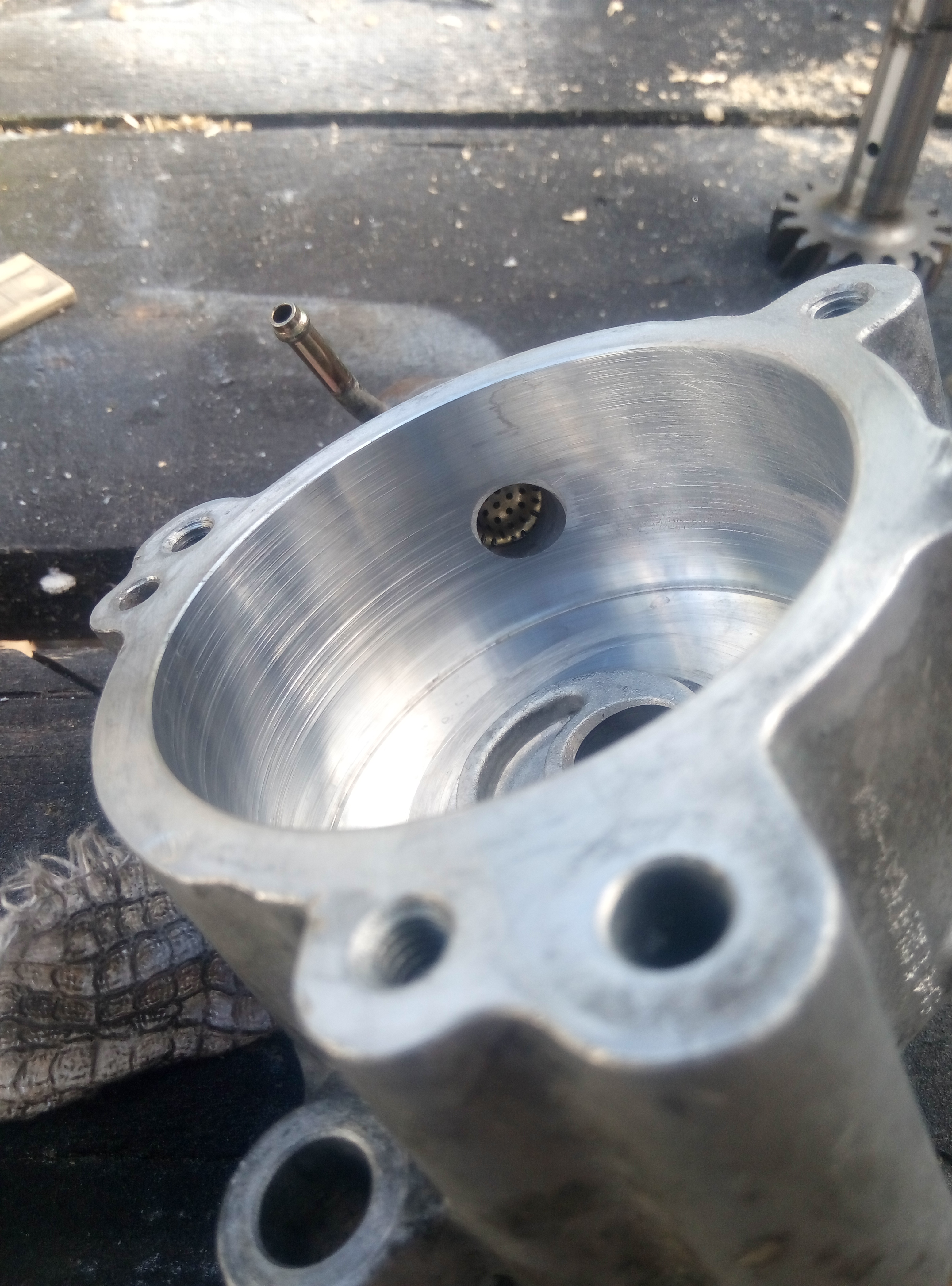

Корпус вакуумника. Зеркало изодрано.

На первом фото (корпус вакуумника) видна сеточка. Так вот за ней находится клапан. Засран был в хлам. Промывается элементарно, карбклинером с трубочкой.
Далее все рабочие поверхности были отпалированы 400 и 1000 наждачкой. Лопатки заполированы 1000 наждачкой. Все собрано. Заработал как пылесос.
Учитывая сколько гадости было в клапане, сразу рекомендую продуть все трубки вакуумной системы.
Перед тем как снимать ротор с вала, не полениться и замерить глубину его посадки в роторе. Я не померил и с первого раза собрать не смог, крышка не одевалась.
Попутно сменил масло в моторе, дабы грязное масло не испортило мой марафет.
Сразу же прочистил дроссельный блок. До замены масла в коробке не добрался, ошибка 35 продолжает выскакивать каждые 15-20 км. будем копать дальше.
