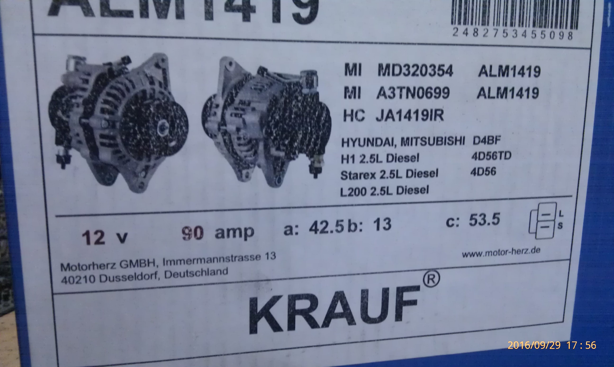

Навернулся родной генератор... разбило посадочное место под подшипник... , что бы уехать пришлось купить китайский вот такой...
Кто юзал ? Долго ходит ? что ждать ? искать родной ?
а то мне намекнули месяца на три хватит ! как то жалко 10500 на три месяца....

да как российский автопром - или повезёт или нет!
я 2 года катаю - пару раз сальники менял и пару раз интегралку...
подшипники и остальное нормально

стартер такой трудится, вроде без нареканий.
Крауф вроде не самый плохой вариант.

Конечно ездить.
3 месяца? всё относительно.
У вас я так понимаю он внизу стоит?
Там любой генератор загнётся в грязи и в воде.
Просто пока есть время свой восстановите или б\у купить, привести в порядок и в запас.

не знаю как генератор но подшипник KRAUF у меня навернулся за 2 месяца...........

Этим и занимаюсь... ищу б/у )))
