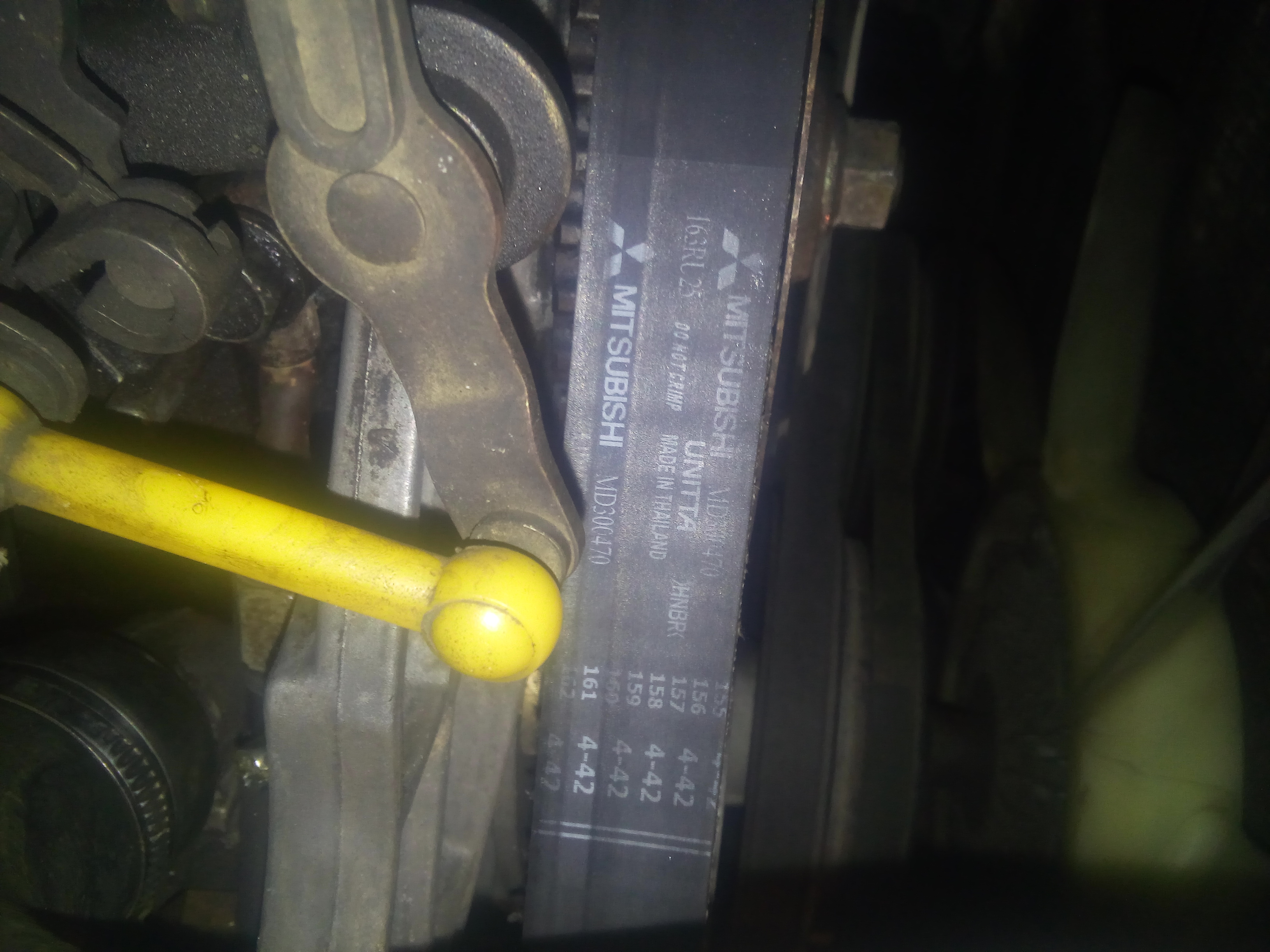

авто пыж-коротыш
заглох на перекрестке,начал троить,хх не держит,загнал во двор,на следующий день не завелся(уехал на работу)обнаружил
ремень брал по номеру,но потом обратил внимание
по описанию получается 163 зуба а на этом ремне 161
к чему готовиться по максимуму?

MD134377 - номер оригинального ремня. Или спрашивать его заменители. 163 зуба.

:) правильный номер
и ещё один оригинал для этой машины - Замена артикула производителем XD134377
заменителей много, но лучше оригинал

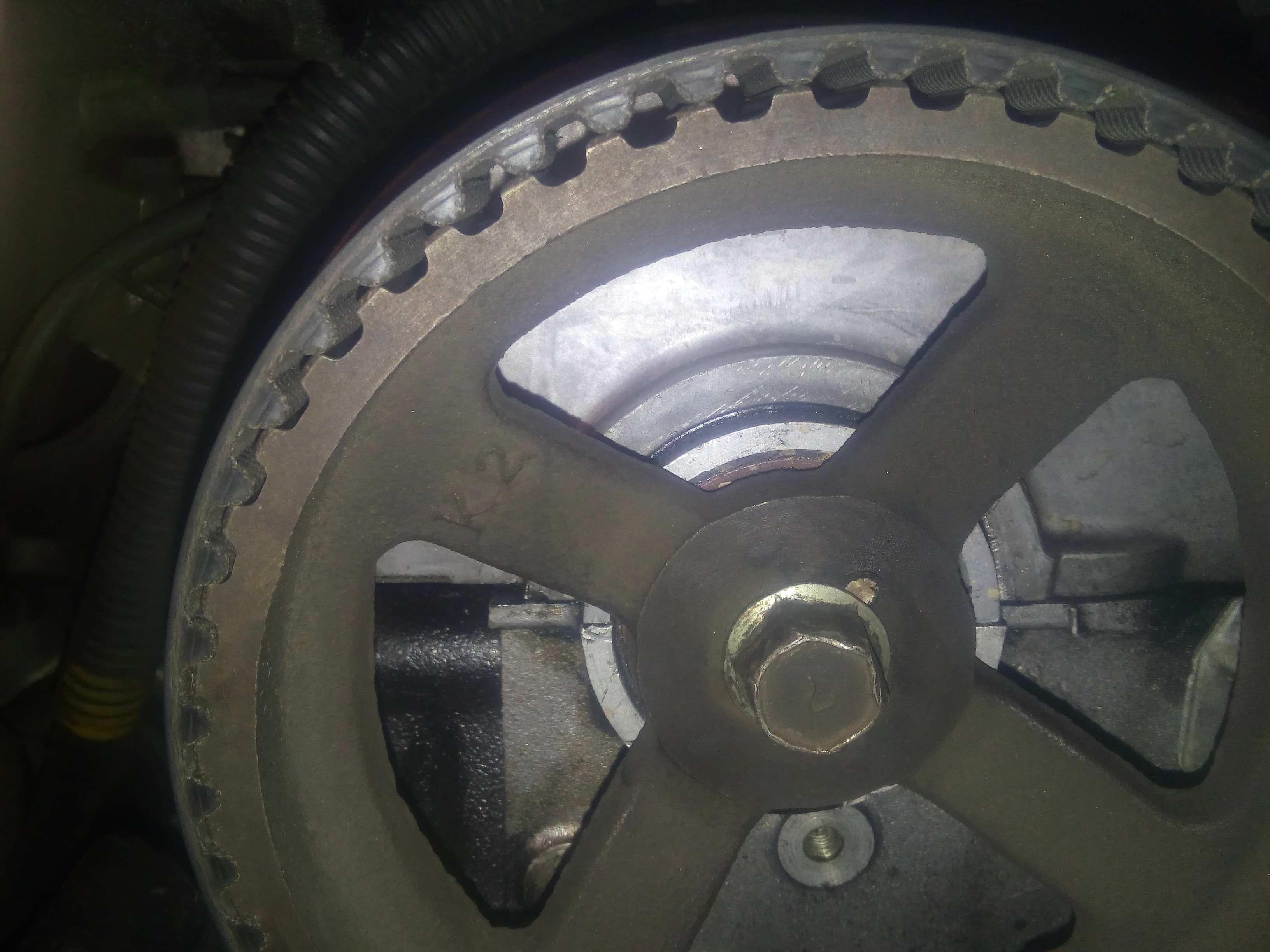

igrek174 писал(а):авто пыж-коротыш
С Чего взял что 161 зуб, считал??? Там же написано 163RJ25. 163 зуба, форма зуба J ширина 25. Мне известно 3 типа формы зуба на 4D56. круглый, овальный и квадратный. В даном случае проблема именно с формой зуба, а не с их количеством.

С Чего взял что 161 зуб, считал??? Там же написано 163RJ25. 163 зуба, форма зуба J ширина 25. Мне известно 3 типа формы зуба на 4D56. круглый, овальный и квадратный. В даном случае проблема именно с формой зуба, а не с их количеством.[/quote]
Тогда посоветуйте где смотреть какой мне ремень нужен,в магазине предлагают MD134377 без выбора формы зуба?

igrek174 писал(а):С Чего взял что 161 зуб, считал??? Там же написано 163RJ25. 163 зуба, форма зуба J ширина 25. Мне известно 3 типа формы зуба на 4D56. круглый, овальный и квадратный. В даном случае проблема именно с формой зуба, а не с их количеством.
Тогда посоветуйте где смотреть какой мне ремень нужен,в магазине предлагают MD134377 без выбора формы зуба?[/quote]
Каталоги не под рукой, завтра гляну, по фото шестерня под овльный зуб, ремень с круглым ..

профиль зуба ремня круглый
шкива трапеция
от галопера и п1 как раз трапеция если не путаю

dr.motor писал(а):профиль зуба ремня круглый
шкива трапеция
Ну да. У меня П1 с 4D56 и у нас с ТС (по "проге" бьётся) один и тот же ремень - MD134377. К тому же себе во время капремонта ставил заменитель оригинального - ф. SUN A611M100 - крутится без замечаний 17 тыс.км.!

спасибо всем за содействие,думаю экзист немного тупит,предлогал ремень как полноценную замену,буду предусмотрителен.
замена 1,3,4-го замка распред.вала,2 впускных,2 выпускных рокера,ремня,прокладки.итого11700.
