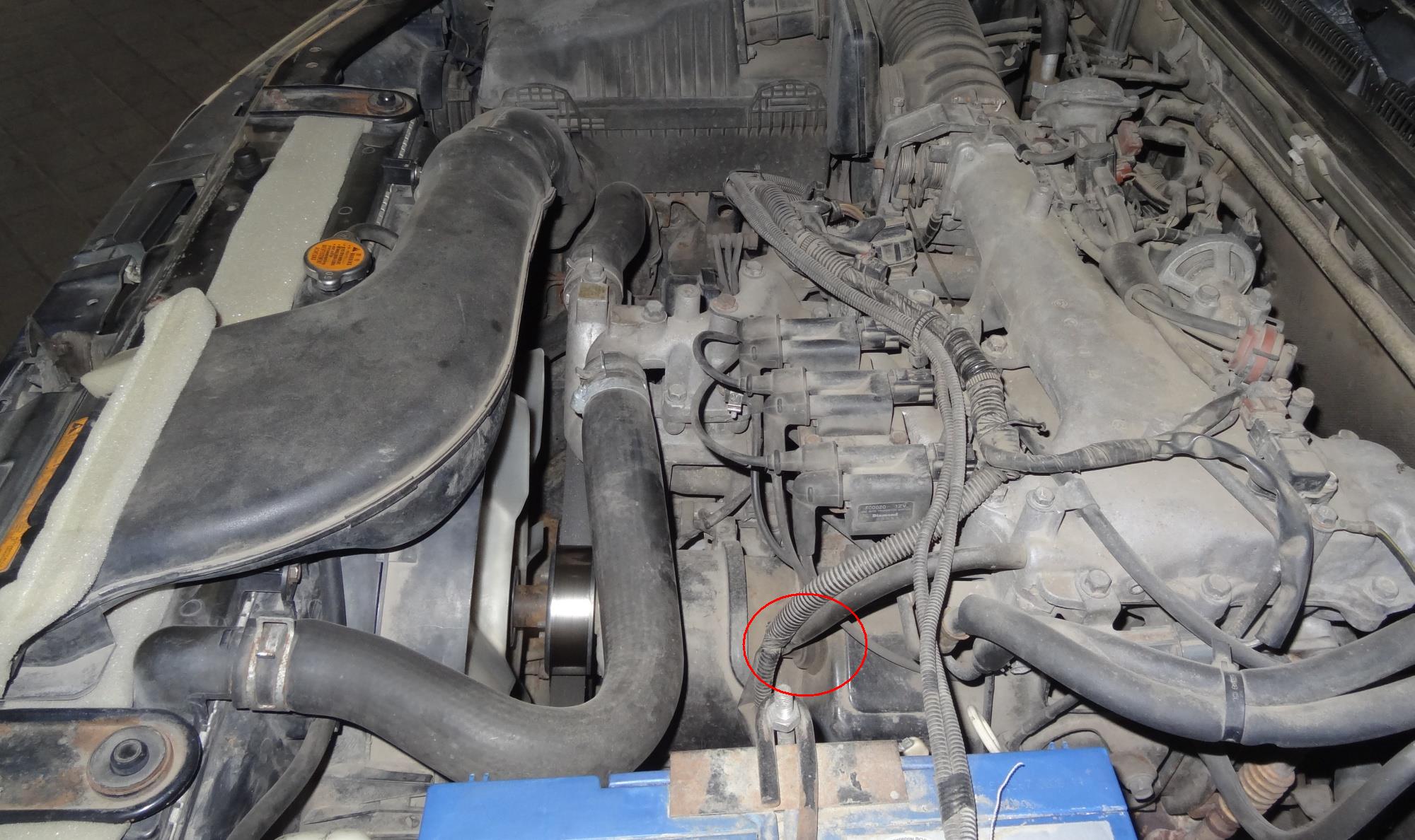

Добрый день, коллеги.
На днях полез сделать профилактику свечей/проводов, и сняв впускной коллектор (паук), обнаружил следы масла. Некую масляную "сырость", общим объемом несколько капель. Масло такое, чистенькое, прозрачное (как раз менял пару сотен назад). Как я понимаю, попасть туда масло может только через систему вентиляции... То есть вряд ли оно сюда всасываается через систему EGR - наверное в этом случае была бы черная сгоревшая сажа.
При этом машина не дымит, масло берет от силы грамм 300 на 5000км (в пределах погрешности на угар и т.п.).
Клапан вентиляции, тот что на левой крышке, работает исправно. В одну сторону продувается, в другую с трудом. Шарик по звуку прыгает там свободно.
Мне кажется, когда лазил сюда год назад - масла не наблюдалось.
Что можно посмотреть? :*SCRATCH*:
Может явление связано с постепенным похолоданием на улице (раньше снимал впуск обычно только летом)? Или с короткими пробегами на недостаточно прогретом двигателе?
