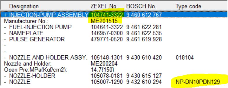

Табличка на насосе;МЕ201515 104741-3322
на него идут 130е распылы

Добрый день!
А где, в каком каталоге и как посмотреть по номеру ТНВД его характеристики и номера форсунок для 4М40?
