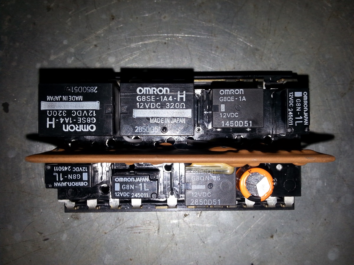

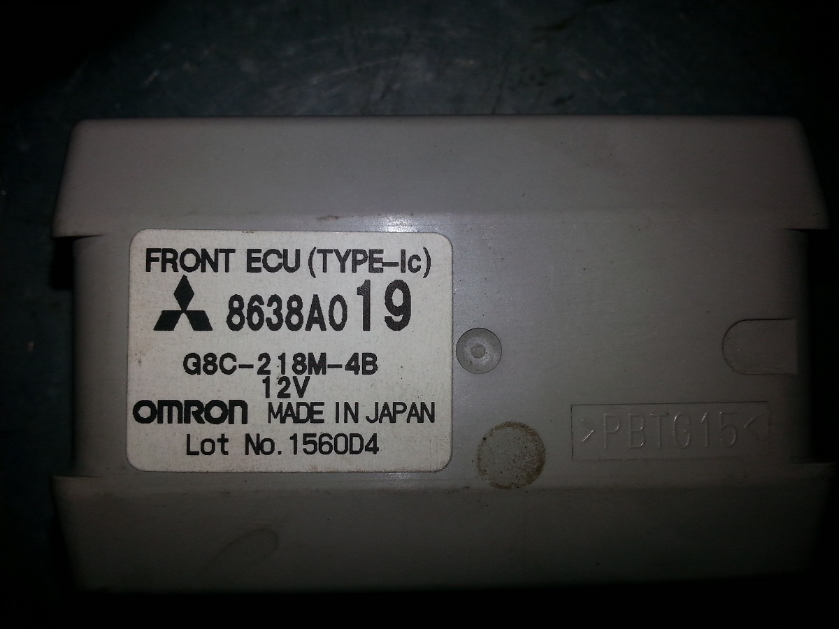

Ближний/дальний - это front-ecu. Туда можно и ключик транзисторный вколхозть на обмотку реле ближнего с управлением от габаритов.

Чтоб ближний не включался при выключенных габаритах... Тогда и при моргании ближний тоже не включится.
Отрезаем обмотку реле от минуса и в разрыв ставим ключ транзисторный. Штатное управление от моргания на обмотку идет, но по дополнительному условию (выключенные габариты) - ближний не моргает, моргает только дальний.
Есть только момент с функцией ДХО для тех, кто использует противотуманные фары... ПТФ работают при включенных габаритах - при моргании опять будет срабатывать ближний.

Тема интересная сама по себе, для тех, у кого ксенон в ближнем. Для него это, практически, смертельно. А у кого каждая лампа по 3 и более тысячи рублей, и подавно. Мигать дальним приходится чаще и чаще, потому что плохо вменяемых водителей больше и больше на дорогах, похоже, чем больше реформ автошкол, тем хуже. Лирика закончена.
Теперь практика. Описал проблему сбережения ксенона при мигании дальним своему очень знакомому электрику (хороший электрик - как стоматолог, очень надолго и для всей семьи). После чего был приглашен к нему в уютный сервис в Новой Москве.
Три часа работы с блоком Front ECU, а именно: со схемами, двумя паяльниками в четыре руки, тестерами и прочими примочками, вплоть до проработки электросхемы Pajero-4, перепайки, приклейки каких-то реле и перемычек. Результат меня порадовал. Теперь мои ПТФ-ки со светодиодами выполняют роль ДХО с момента включения зажигания. Вообще, переключать режимы света мне уже нет необходимости, достаточно поставить переключатель в AUTO и забыть (датчик освещенности все сам сделает), мигать дальним можно до посинения, ксенон при этом отдыхает.
Вот такая история. Электрик доступен на Боровском шоссе. Всем удачи!
