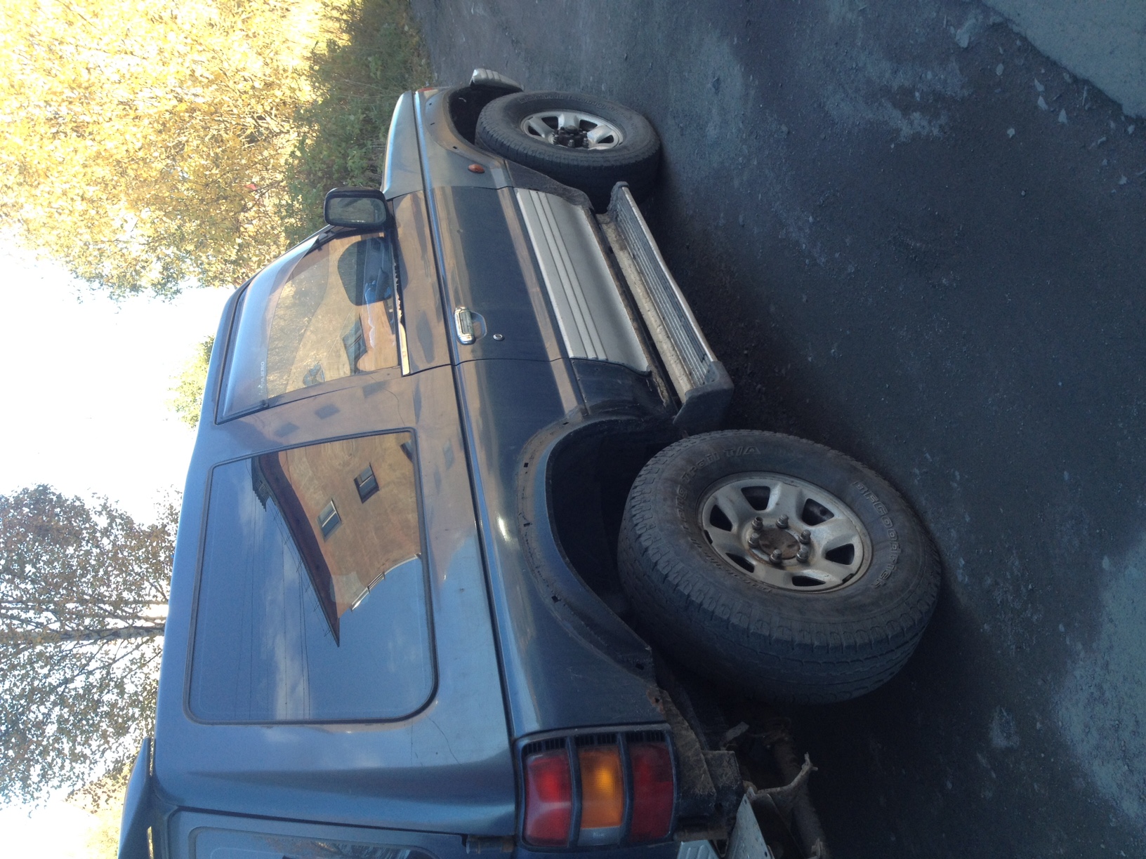

Взял я вот это, по документам 1991 года, 84 л.с., 4D56, 2476 объем, номер шасси- v244011123. Сразу отдал переварить весь кузов :))
Теперь куча вопросов по существу и от души:ПРОШУ ОТНЕСТИСЬ С ПОНИМАНИЕМ, Я ТОЛЬКО ВЛИВАЮСЬ В ВАШЕ ТОВАРИЩЕСТВО, ХОЧУ ДЕЛАТЬ ВСЕ САМ, А МЕРСОМ ПУСТЬ ЗАНИМАЮТСЯ ДРУГИЕ ;)

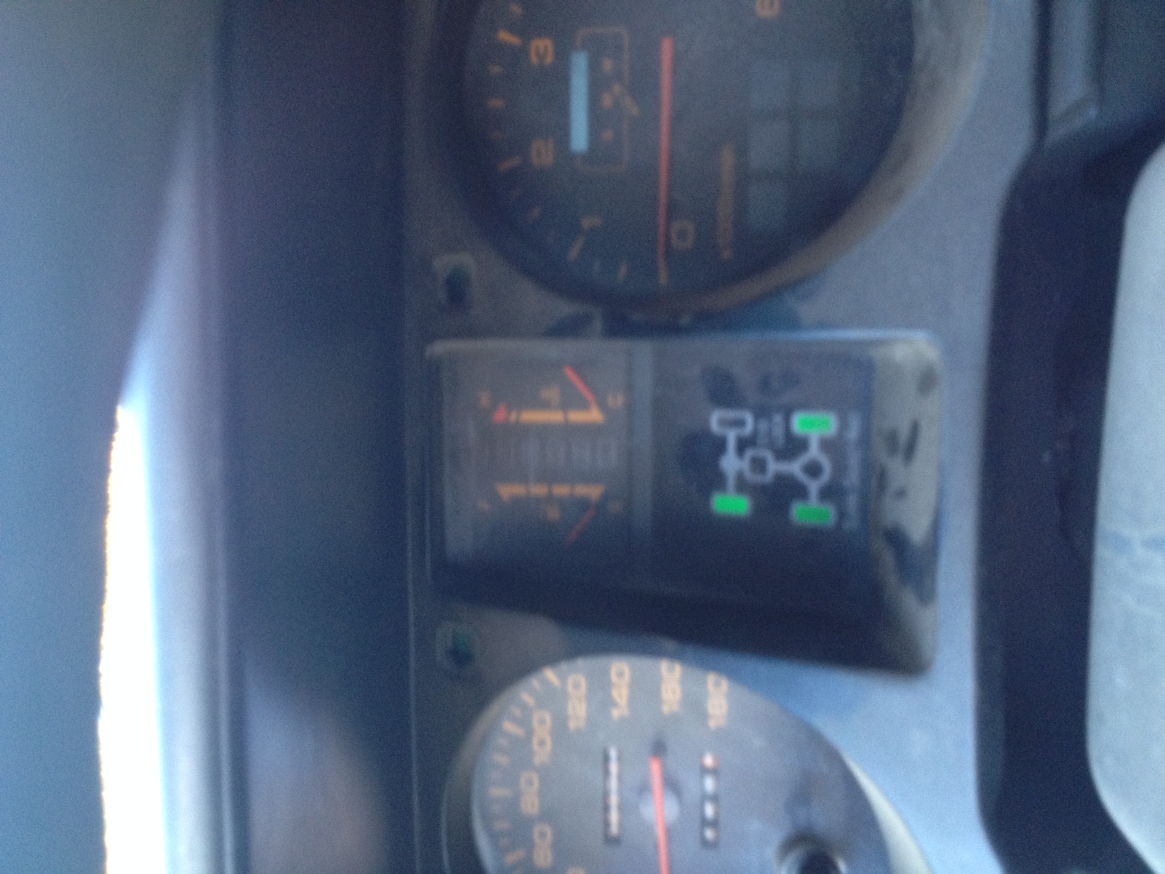

3. Почему постоянно мигает индикация переднего моста, хотя включен задний привод. При этом если подключить полный привод, то мигание прекращается, но все равно не горит правый верхний индикатор?
4. Почему температура еле еле поднимается на пару делений?
5. Почему индикатор топлива всегда на нуле, или если заправить до полного то поднимается и самопроизвольно опускается в разных положениях?
6. Почему не работает тахометр?

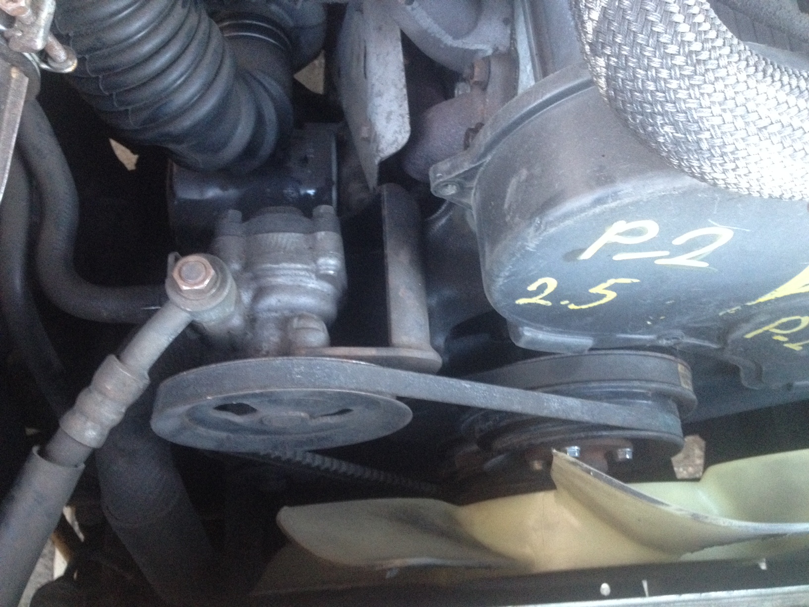

10. Где может течь ГУР (перестал свободно вращаться руль, бачок оказался пустым, долил жидкость- все гуд)?
Будьте добры без оскорблений, по возможности, кто, что подскажет или кинет ссылку, где читать.

2.Почему руль слева? Переварили
3. Почему постоянно мигает индикация переднего моста, хотя включен задний привод. При этом если подключить полный привод, то мигание прекращается, проверь датчик но все равно не горит правый верхний индикатор? замени лампу
4. Почему температура еле еле поднимается на пару делений? проверь датчик и провод от него к приборке, также проверь саму приборку может окислилось что-нить
5. Почему индикатор топлива всегда на нуле, или если заправить до полного то поднимается и самопроизвольно опускается в разных положениях? совет такой же - проверь датчик, провод и приборку
6. Почему не работает тахометр? бери паяльник и спрашивай у него сам ::-D: ::-D: ::-D:

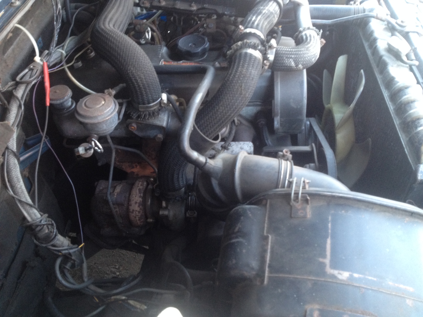

Снял приборную панель, путем батарейки нашел лампу, которая не горела (подключение переднего привода).
Снял тахометр и блок температура/топливо. При помощи батарейки стрелка температуры и тахометра работает. Значит ли это, что в приборке все ок??????? Стрелка топлива не работает!
Куда копать дальше по моим вопросам?????

ГрафКо писал(а):Снял приборную панель, путем батарейки нашел лампу, которая не горела (подключение переднего привода).
Мастер-ломастер детектед ::-D:
Как? Как, блеать, ты батарейкой определил работоспособность тахи? Как??? На него надо подать питание и сигнал с частотой 400 Гц на каждую тысячу оборотов.
Как ты батарейкой проверил показометры топлива и пентературы? Стрелочка отклонилась? Это не проверка. Вернее так ты ничего не узнаешь как следует. Там две катушки под 90* друг к другу. Если одна работает, то стрелка может доползти до максимума или минимума, а средние положения занимать не будет НИКОГДА.
И что за батарейка? Крона? АА? ААА? Ты хоть уточняй.
Значит ещё раз, по пунктам и помедленнее:
1. лампу зажег - молодец
2. тахометр кладёшь шкалой на стол и с обратной стороны пропаиваешь ВСЕ детали. НЕ ИСПОЛЬЗУЙ КИСЛОТУ. Как бы ни хотелось. Или спирто-канифольный флюс или водосмывный, но не кислоту. Припоя бери побольше, не жадничай, родной там за 25 лет окислился по самое не могу - поэтому почти весь уйдёт в шлак. Это я тебе, голуба, говорю как краевед (С) десяток удачно перепаянных тах и спиздометров позволяют мне это говорить. После пайки тщательно моешь или в смеси бензин-спирт (1:1) (бензин типа "калоша"), либо водой, если флюс водосмывный. Причём мой кисточкой, а не просто тряпочкой протирай. Не забудь защитить шкалу от брызг - их потом чертовски трудно изо всех щелей будет вымыть. Причём рекомендую стрелочку не снимать - ты ея потом ухохочешься выставлять без специальных приборов.
Если пропайка не поможет - значит дело в проводе. Проверь его на обрыв. Наиболее вероятные места: выходы из разъёмов, сами разъёмы. Их там много переходных, проверяй все. Если провод цел - значит звиздец датчику. Ищешь ТНВД, глядя ему в глаза на шкив кладёшь руку на его вехнюю часть (нежно) и начинаешь гладить опускаешь руку по левой стороне до центра - там датчик. От оного отходит проводок сантиметров десять длиной, оканчивающийся двойным разъёмом овального цвета. Проверь провод на обрыв (это вряд ли) и разъём на окислы (это гораздо вероятнее).
3. датчик температуры находится на передней части дрыгателя, примерно в районе верхнего патрубка радиатора между ТНВД и клапанной крышкой. Он двойной с Т-образной клеммой. Проверь сам датчик (мультиметром) данные найдёшь в книжке и так же все провода, разъёмы и особенно места выхода проводов из разъёмов.
4. датчик топлива находится, как ни странно, в бензобаке. Отстёгивешь от него трёхконтактный разъём (это будет трудно - место поганое и говна на нём за 25 лет наросло до хрена) и проверяешь так же как и предыдущий (разъёмы, провод, выход провода из разъёма). Кроме всего провод от бака проходит по раме и входит в кузов в районе жопы заднего левого пассажира. Проверь эту ветвь особо - за столько лет провод мог перетереться об раму или просто окислиться, причём снаружи это не заметно - используй мультиметр.
Пока с тебя хватит ::-D:

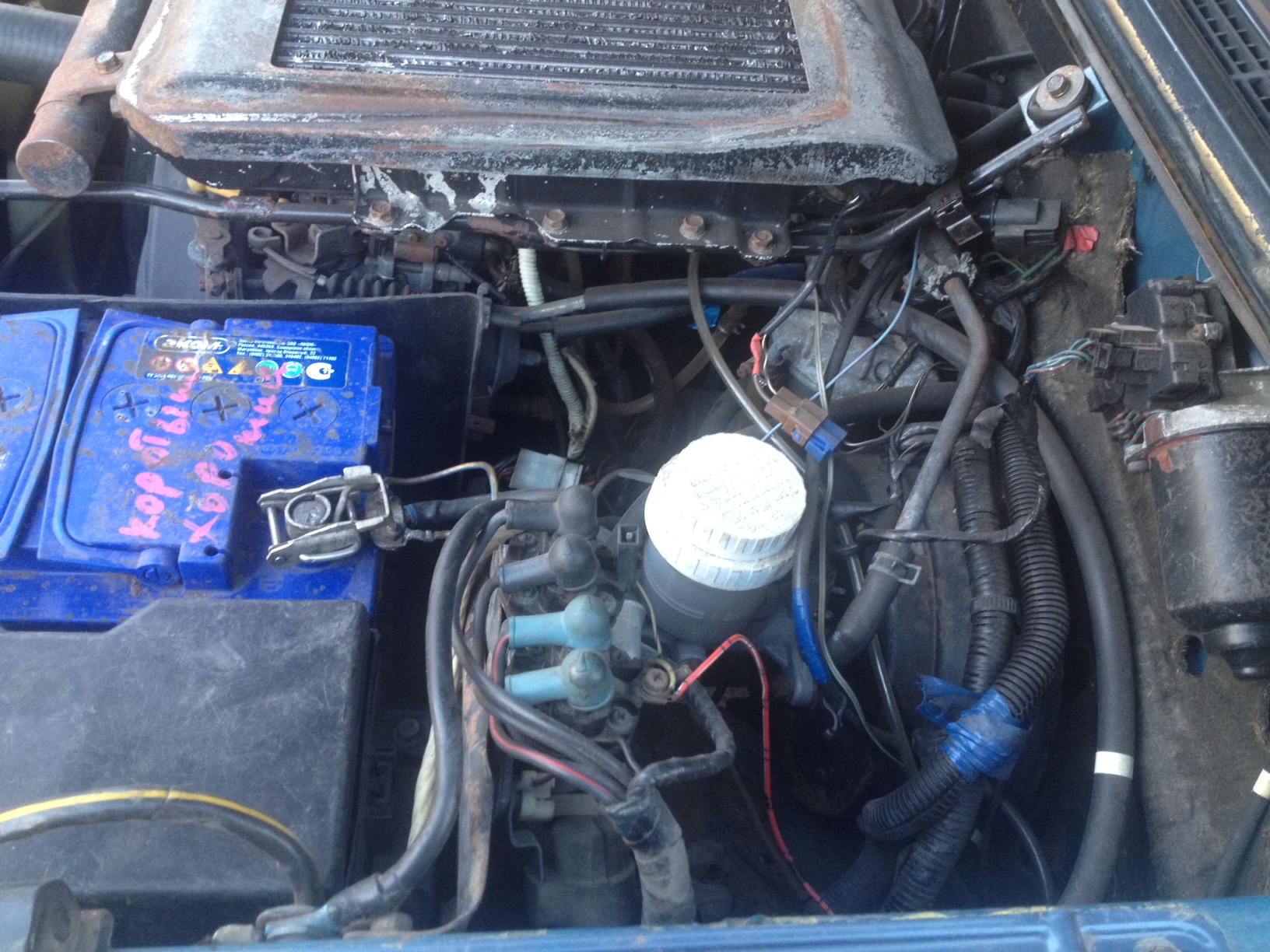

А ВОТ ТЕПЕРЬ Я НЕМНОГО ВОЛНУЮСЬ И ОЧЕНЬ ЗЛЮСЬ!!!!!!!!!!!!!!!!! Установил все на место, поехал с рабочего выезда домой, ехать 52 км. Ночь, начинает тускнеть свет, ладно, тускнеет подсветка приборки, печки (которая самка собаки так и дует холодным воздухом), мне начинают моргать встречки на трассе. Останавливаюсь чтобы посмотреть, может горю :*HELP*: Глушу машину, начинает выть сигналка, что-то истошно трескает под бардачком, машина НЕ ЗАВОДИТЬСЯ, ВСЕ ПИЗД.Ц :]:-O: Сразу скажу, вчера снимал моторчик печки, продувал, поставил на место, утром прикуривал машину соседа, не прикурил Паджерой, прикурил Мерсом и уехал на работу, там снял приборку, которую и пропоял человек.
Приехали за мной, прикурили, я поехал дальше, смотрю тускло горит индикаторы: аккумулятор, радиатор (наверно, крайний левый с каплей), и А/Т рядом с индикатором раздатки. И ВОТ НА СКОРОСТИ 90, ВСЕ НАЧИНАЕТ ТУСКНЕТЬ И НАХУ.Й ВЫРУБАЕТСЯ ДВИЖОК, ТОРМОЗА И ГИДРАЧЬ :@=: . С горем вырулил на обочину, меня снова прикурили и доехал до дому.
Я так понимаю, что не идет зарядка на генератор (кстати ремень генератора очень свободен, но генератор вращает).
ЧТО ЭТО ЗА ПИЗ.Ц ТАКОЙ( истерики нет), но очень печалит, что мне достался такой авто.
А на завтра, хотел разобраться с печкой и термостатом((((((( ПАРНИ,С ЧЕГО НАЧАТЬ ИСКАТЬ ПРОБЛЕМУ И КАК????

ТС! V24WG - 4011123 : комплектация [RXF],дата выпуска: сентябрь 91-го,тип раздатки - Super Select ,если ты это хотел услышать. Руль слева,потому что у кого-то одного из многочисленных предыдущих владельцев сильно зудело в одном месте и принято было решение о замене "торпеды",переносе руля,дворников(их мотора) и прочего на левую сторону. Хотя фиксатор опасных переключений на рукоятке АКПП - под большой палец левой руки. А эти косяки по электрике,думается, - следствие переделок на леворукость(не без рукожопости) + возраст авто. По стрелке темп.ОЖ: было изначально такое же и напрягало. Поменял датчик темп.ОЖ на новый,оригинал(МВ050214) - стрелка после прогрева до рабочей температуры стала подниматься выше,но всё равно не до середины,пока однажды не ослаб ремень,крутящий водяной насос, - стрелка поползла вверх,стремясь в красную зону. Резюме: такое положение стрелки темп.ОЖ можно считать особенностью ранних 4D56,что подтверждается другими знакомыми мне владельцами авто с этим мотором. Изначально разберись с генератором. Во-первых,должно быть нормальное натяжение ремня: просто висеть и как-то крутить шкив - этого недостаточно. Сам генератор нормально закреплён,не болтается? У тебя по какой-то причине идёт недозаряд АКБ(возможно в "гене" под замену регулятор напряжения с диодным мостом). В итоге: бортовое напряжение стремится к нулю - лампочки на приборке тухнут, закрывается электромагнитный клапан отсечки топлива в ТНВД - машина глохнет!
