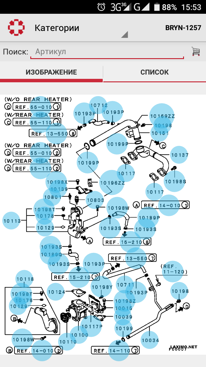

Добрый день КОЛЛЕГИ... Проблема с охлаждающей жидкостью, начала уходить, видимых течей нет, с выхлопной нет ни белого ни какого дыма все нормально... а вот ОЖ куда-то уходит. Летом после запуска в салоне слышно было как будто воздух в районе печки, добавил антифриз сейчас такого нет, а ОЖ уходит. ПОДСКАЖИТЕ У КОГО БЫЛА ТАКАЯ ПРОБЛЕМА, ГДЕ ИСКАТЬ и с чего начинать? ЗАРАНЕЕ СПАСИБО....

сзади движка тройники есть.
или в развале цилиндров трубка+кольцо
ищи в форуме фото

Ja_
Сообщения: 63
Зарегистрирован: 10 авг 2012, 09:13
Двигатель:: 6G72 3.0 бензин
Мой автомобиль(и):: Mitsubishi Pajero III
Откуда: Брянск
Re: Проблема с ОЖ на паджеро дв. 6G72
Сообщение Ja_ »
10199Р их 2 штуки и 10199

ну чтовы в самом деле... :*WALL*:
http://pajero4x4.ru/bbs/phpBB2/viewtopi ... ilit=сзади
Сообщение Ja_ »
В той теме 12 кл. мотор. А мы про 24 клапанный
