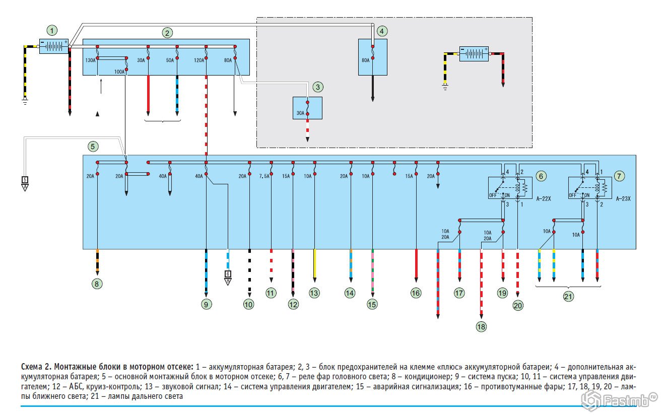

Здравствуйте всем,есть проблема с эбу Монтеро спорт 2003 3.0 awd,после нехороших ковыряний умельца в реле бензанасоса(и по ходу реле efi стоят рядом) перемычкой для принудительного запуска бензонасоса авто перестало подавать признаков жизни,нет искры,насос не крутит,чек на приборке при включении зажигания не горит и соответственно не заводится.Снял эбу,вскрыл,видимых горелых деталек не обнаружено,пробежался тестером отсутствует 12в(на конденсаторе 1.5в)
.По схеме паджеро/L200 идет предохранитель 20а(вместо него стояла перемычка) и 7.5а но не пойму где он(7.5а) и есть ли он в монтеро спорт?Заранее примного благодарен.Помогите понять что может вылететь от клеммы до эбу.
