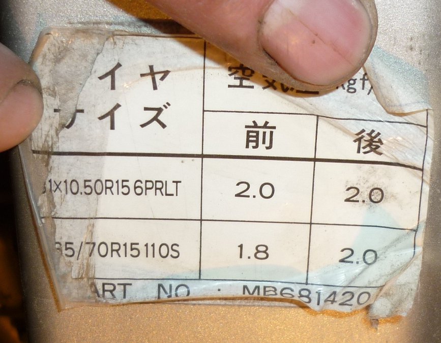

Всё б ничего, но смутило, что у японцев по комплектации идут шины либо 31/10.5/15 , либо 265/70/15. Разница в процентах профиля 70 и 75 - около 30мм, что довольно существенно!
И второй момент- передок при европейской размерности качается чуть слабже- 1.8
В чём подвох?

Ну по производителю и ПП понятно, но удивляет шильдик на кузове (и кстати, в мануале примерно всё так же). Ведь пересчёт из дюймов в мм другим быть не может по определению. Почему указано 70% профиля, а не 75%, что было бы вроде логичнее ?
Да ещё и давление другое...

На шильдике просто обозначены два РАЗНЫХ типоразмера. Какой смысл обозначать и 31*10,5 и 265/75 - если это тупо одно и тоже?

Павел, тогда по твоей версии показания спидометра будут отличаться почти на 5%.
Ну, хотя может и так быть, разница небольшая, и в нужную сторону...
Опять же, почему бы им было не указать дюймовый размер меньшего диаметра, чтоб мешанины не было?

Потому что дюймового размера для метрического 265/70 в природе не существует.dvm99 писал(а):Опять же, почему бы им было не указать дюймовый размер меньшего диаметра, чтоб мешанины не было?
У япов вообще много очень любопытных размеров, которые нигде больше не встречаются.

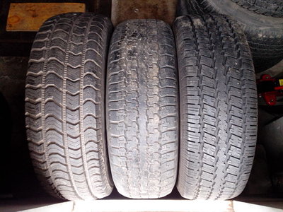

В сравнении (слева- направо): 1.General Grabber ST 31x10.5x15. 2. Штатный(П2) Bridgestone Dueler H/T 689 265х70x15. 3.Continental SUV 265x75x15 . Шины разных производителей с одинаковыми размерами могут заметно отличаться. Даже разные шинные калькуляторы выдают разные результаты. И ещё- полностью согласен, что 31"х10.5"х15"- это 265х75х15, НО!-
