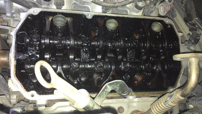

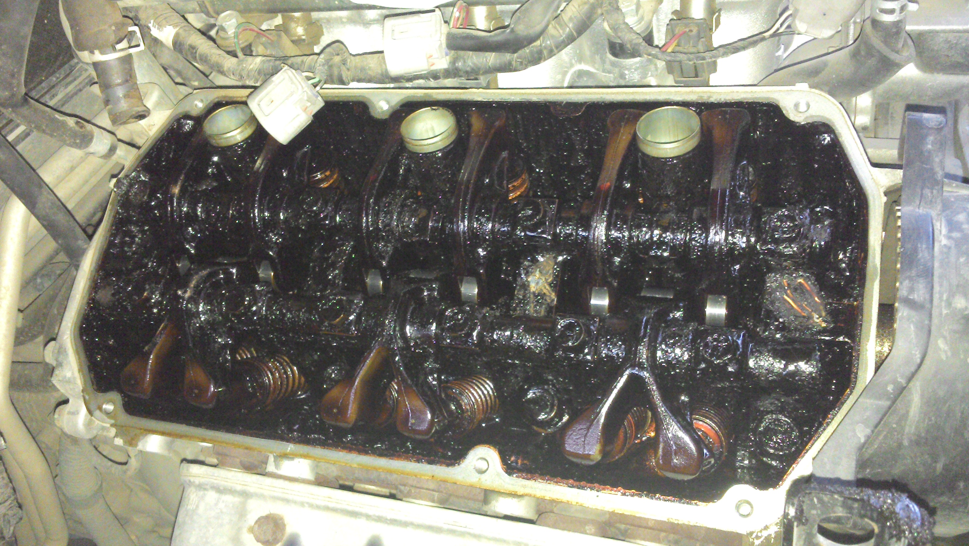

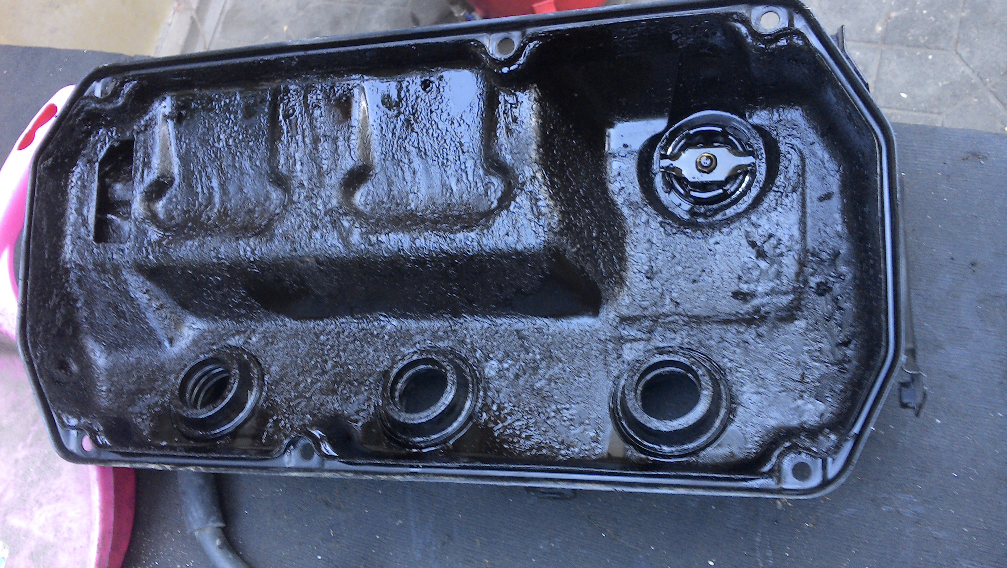

Всем доброго времени суток! Имеется Паджеро 4 (араб) 2008г., с двигателем 3,0 бензин, пробег 120500км. При замене прокладок крышки ГБЦ, обнаружил загаженность двигателя. В последний раз залил Мотюль 8100 X-cess 5W-40 и откатал на нём 2500км. До этого заливал Wolf 5w40 (откатал около 8000км), до этого Мотюль (откатал 6000км). Купил машину в январе 2015 г., езжу мало. Параллельно была вторая машина- Киа спортайдж 2007г. 2,0 мотор. Кризис и пробег заставил продать Кию. Что лили предыдущие хозяева я не знаю. Прилагаю фотки. Хочу совета, что делать с этим безобразием? Ищу варианты без вскрытия мотора и более бюджетные.

А масло мотор не подъедает? А то это выглядит как "сырой" масляный шлам, который образуется от присутствия выхлопа в картере.
Не дымит из маслозаливной горловины, когда мотор глушишь?
Если катализаторы живые, из выхлопной трубы ничего не будет, а реальный угар будет грамм 300-400 на 1000км.

hc2hunter писал(а):А масло мотор не подъедает? А то это выглядит как "сырой" масляный шлам, который образуется от присутствия выхлопа в картере.
Не дымит из маслозаливной горловины, завтра приложу салфетку к выхлопной трубе. Масло чуток уменьшилось, было на минимуме щупа на 8000км. Сейчас после пробега 2500км, уровень масла между максимумом и минимумом.

Viar писал(а):Масло чуток уменьшилось, было на минимуме щупа на 8000км. Сейчас после пробега 2500км, уровень масла между максимумом и минимумом.
ничего не понял...
вы что проехали 8000 на одном масле, потом долили до верхней риски и проехали еще 2500 ?
тогда у вас абсолютно нормальное состояние двигателя.

Да нет))). Сменил его, после пробега 2500км на новом масле обнаружил это безобразие.

Вот способ очистки хочу узнать. Лить пятиминутные редства, или на мягкая очистка 150-200км., или перед заменой масла залить чуток соляры? Потом снять картер и почистить маслоприёмную сетку, или это не трогать?

К сожалению, в случае таких загрязнений как у вас - только разборка с полной чисткой деталей.
Никакие промывки не помогут (если вообще не добьют мотор).

Ну разбирать полностью мотор не надо.
Промываются головки, снимается поддон и вымывается сам и маслоприёмник.
Ставится всё на место и наслаждаетесь машиной.
Да и бывает хуже :)
После промывки мотор вполне себе нормально работал.
