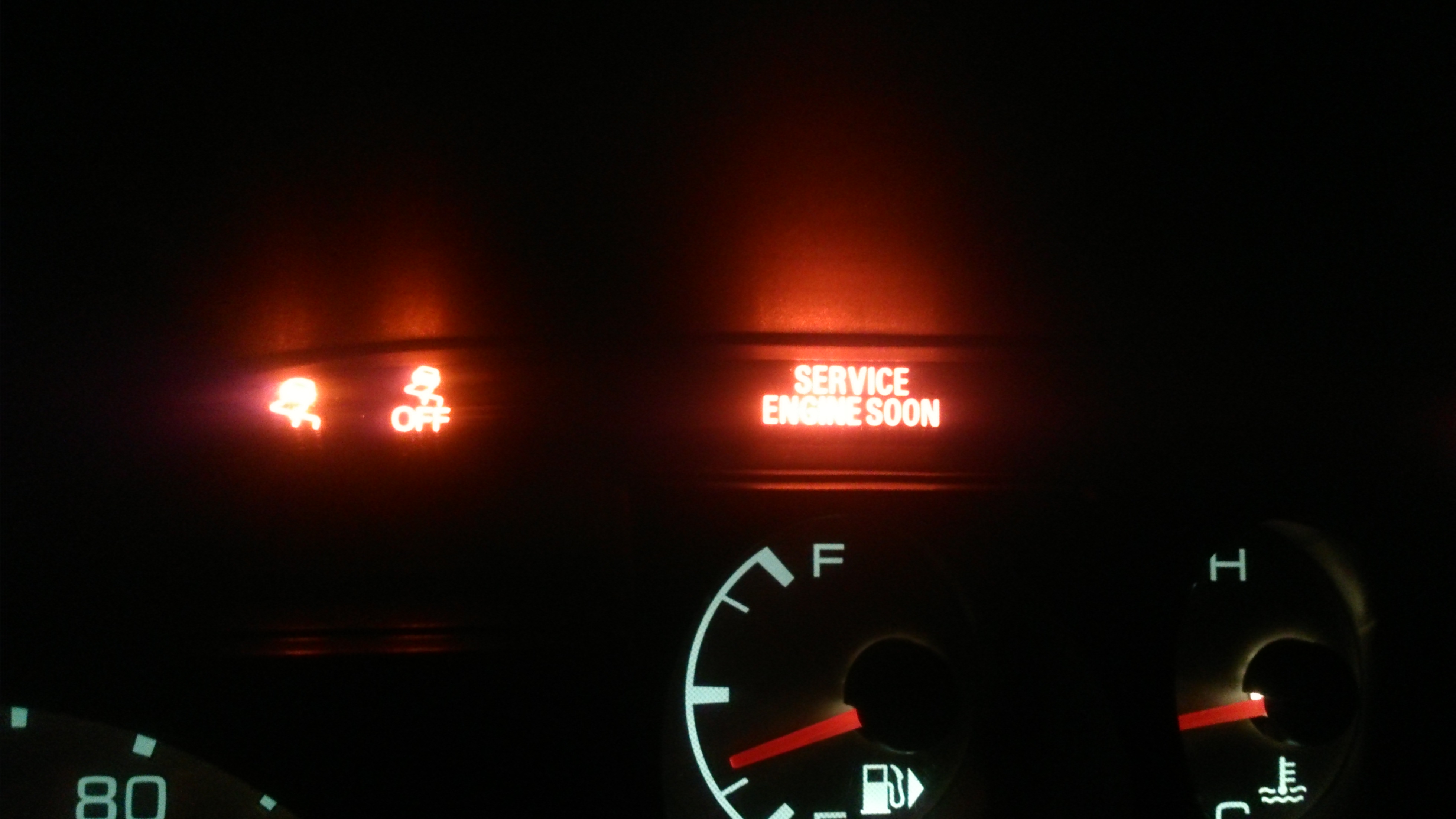

Парни такая хрень, стала плохо заводится, потом загорелись лампочки, диагност ни хрена не находит толком, может то может это, поменял насос, фильтр, свечи, датчики говорит проверил , промыли всё. а воз и ныне там!! Может кто подскажет чего дельное, куда ещё заглянуть.

Были ошибки 0170-0173 если не ошибаюсь. Теперь помимо того что заводится хреново ещё и не едет толком, давишь на газ а она в стопор встаёт и не разгоняется.

Парни ситуация такая, как я уже писал после замены фильтров, насоса, свечей, проводов итд. промывки форсунок и впуска. Мой пепелац перестал ехать, то есть потихоньку едет как газу даёшь и всё как за жопу держат. Потом заболел, сегодня подключил елм 327 и вот что вижу, ошибки р0174,р0154,р0171,р0134,р0300 и кажется мне что хорошего здесь мало. Буду рад вашим советам с чего начать!!
