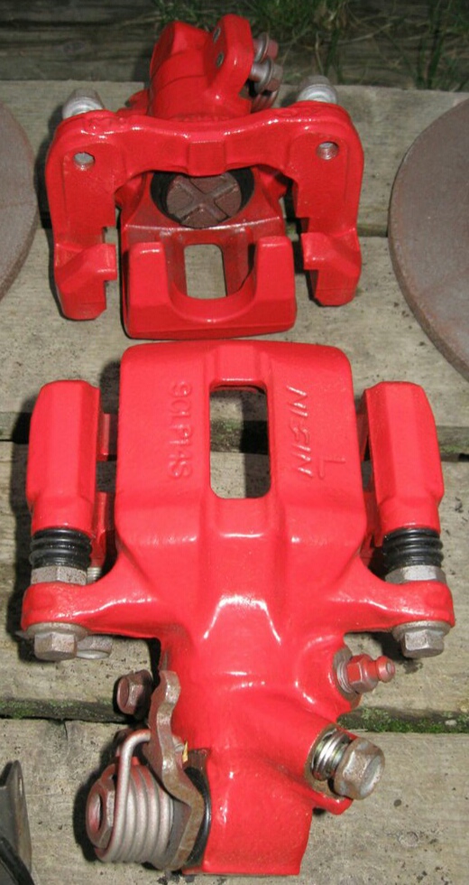

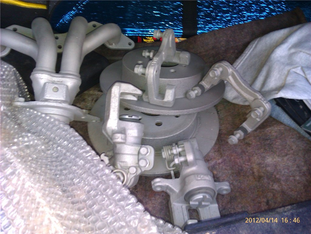

Вот нашел фотки свои с предыдущей авто. Чистил пескоструем. Красил кисточкой, но мазков от нее не осталось, держится хорошо.

А какой расход краски получился? На сколько хватило?plar писал(а):Вот нашел фотки свои с предыдущей авто. Чистил пескоструем, довольно дешево, не знаю стоит ли электролизом морочиться. Красил кисточкой, но мазков от нее не осталось, держится хорошо.

Точно уже не помню, тормоза перебирал в 12 году. После покраски двух суппортов краска еще осталась. Возможно хватит и на четыре.
После пескоструя лучше нанести гальваническое покрытие, иначе зачищенные детали которые не пойдут под покраску начнут корродировать еще быстрее.
