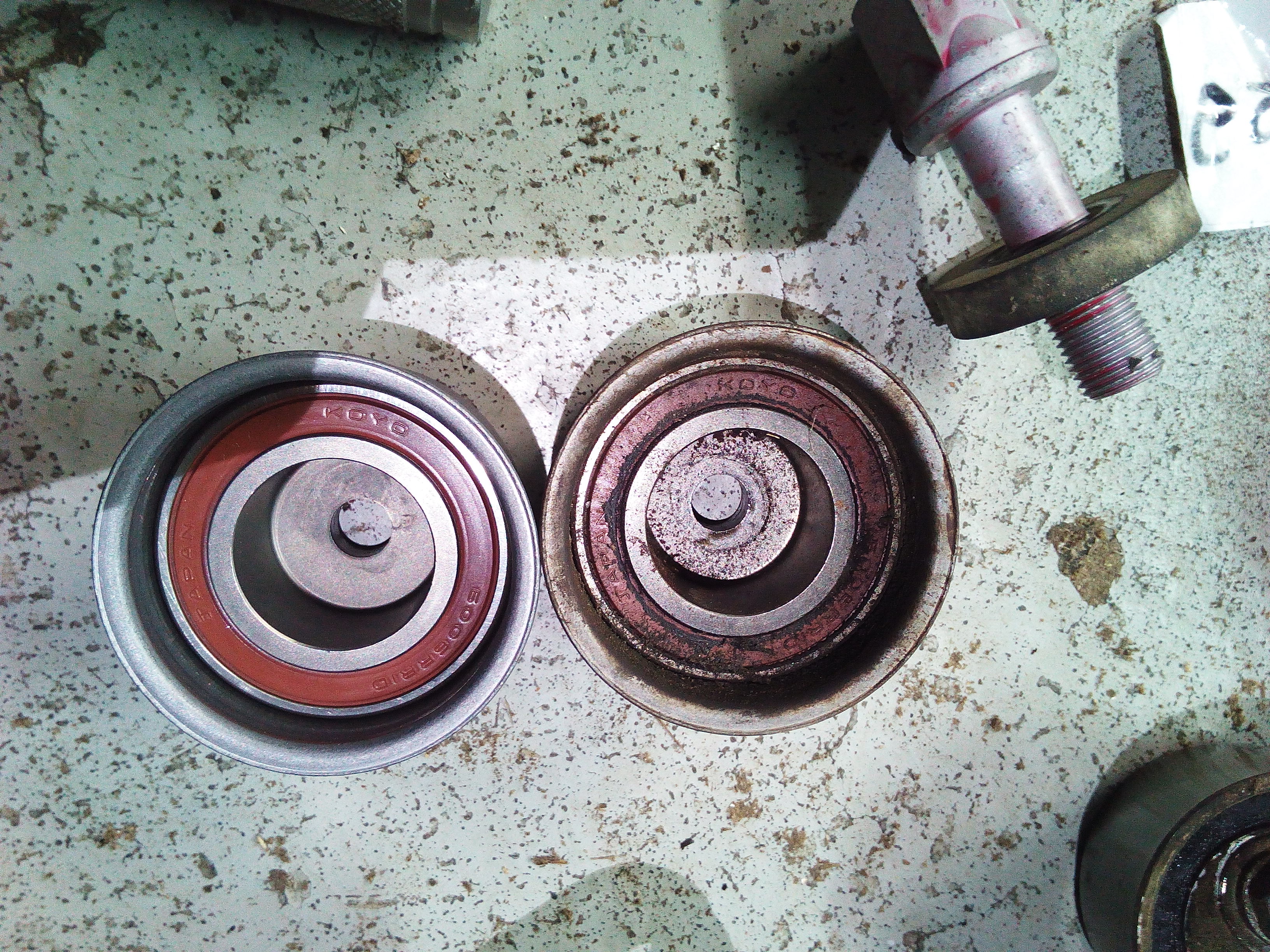

Ролик направляющий ремня ГРМ KOYO PU305729ARR1DW1 (вместо MD319022) — 797 р
Ролик натяжителя ремня ГРМ KOYO PU106018FRR1D (вместо MD140071) — 730 р

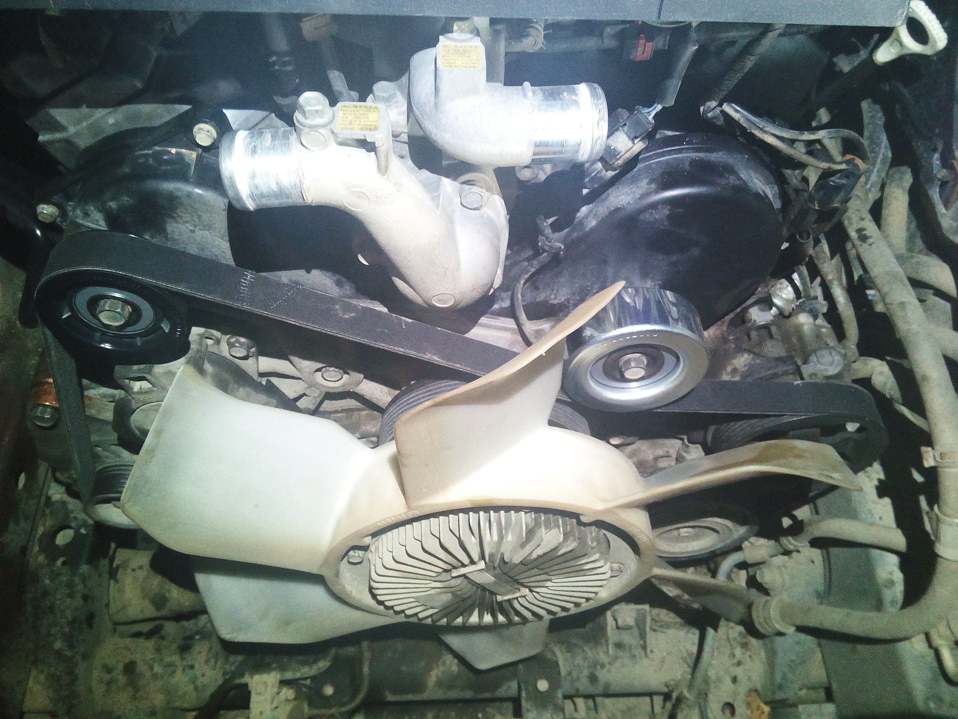

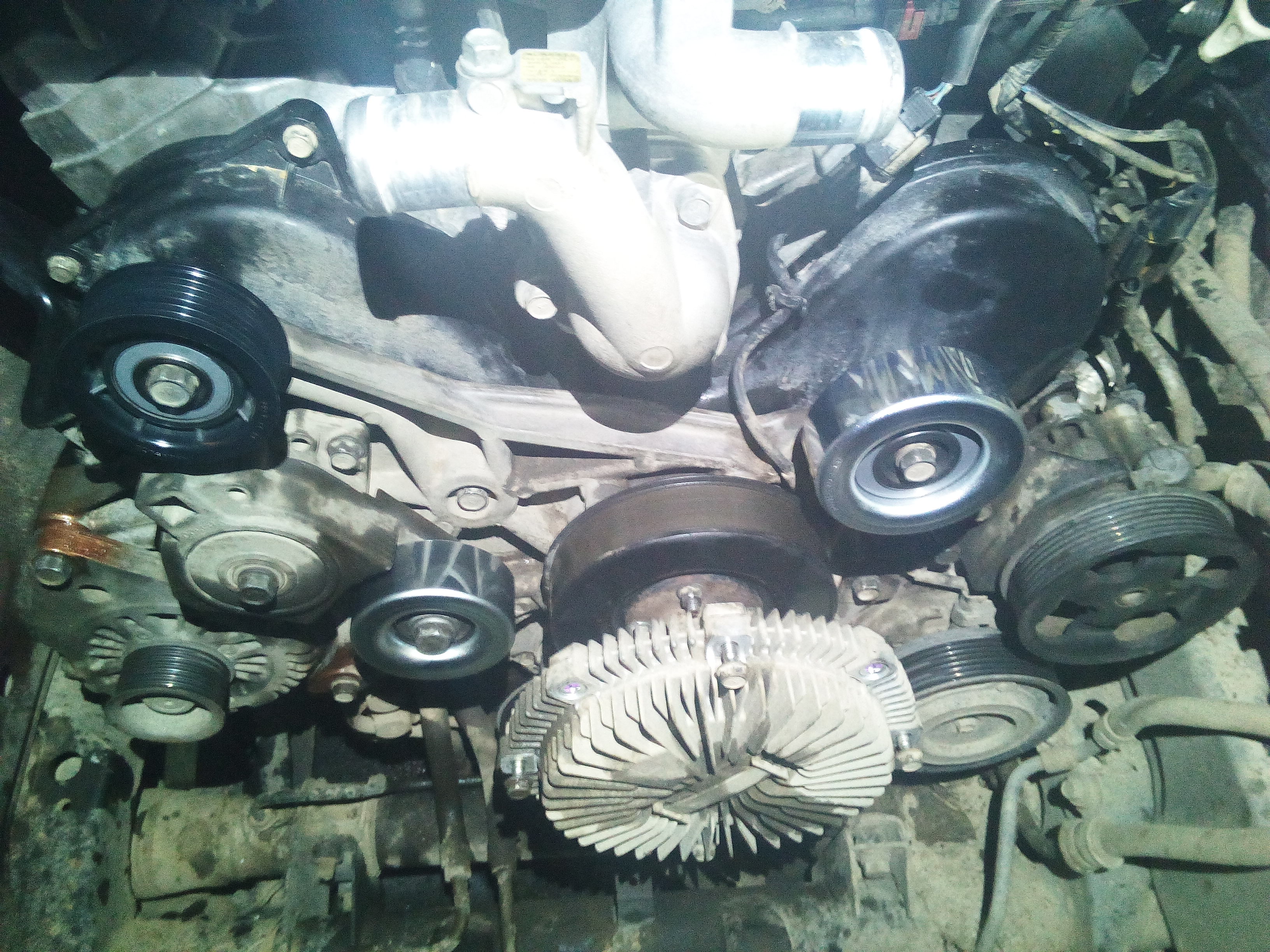

-отсоединил шланги охлаждения АКПП вылилось около 1,5литров АТФки
-снял радиатор , чтобы удобнее было ковыряться , заодно и промыл его
-снял вентилятор и муфту крепления вентилятора
-снял приводной ремень
-снял все ролики навесные
-отсоединил генератор и убрал его в сторону

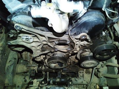

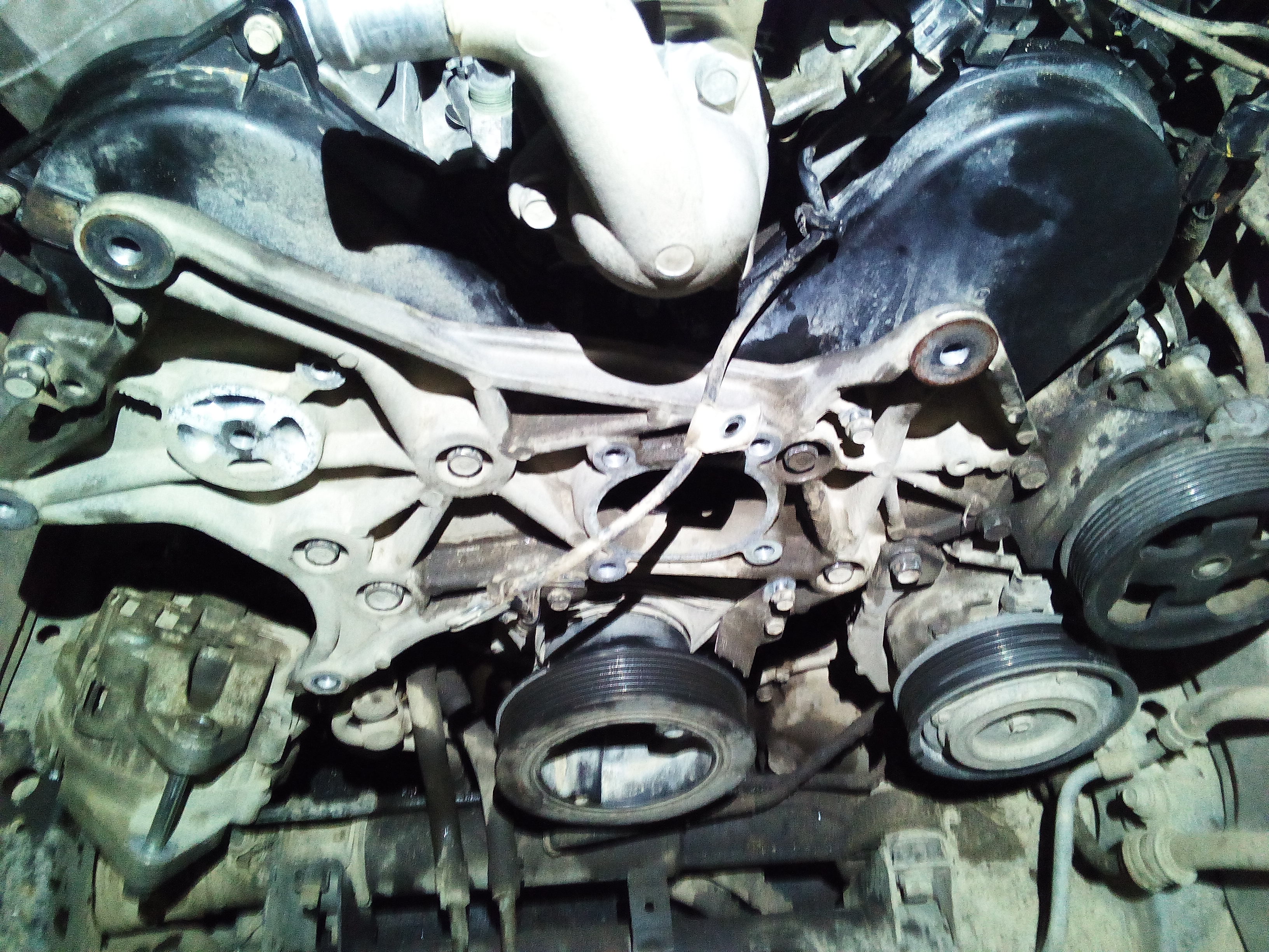

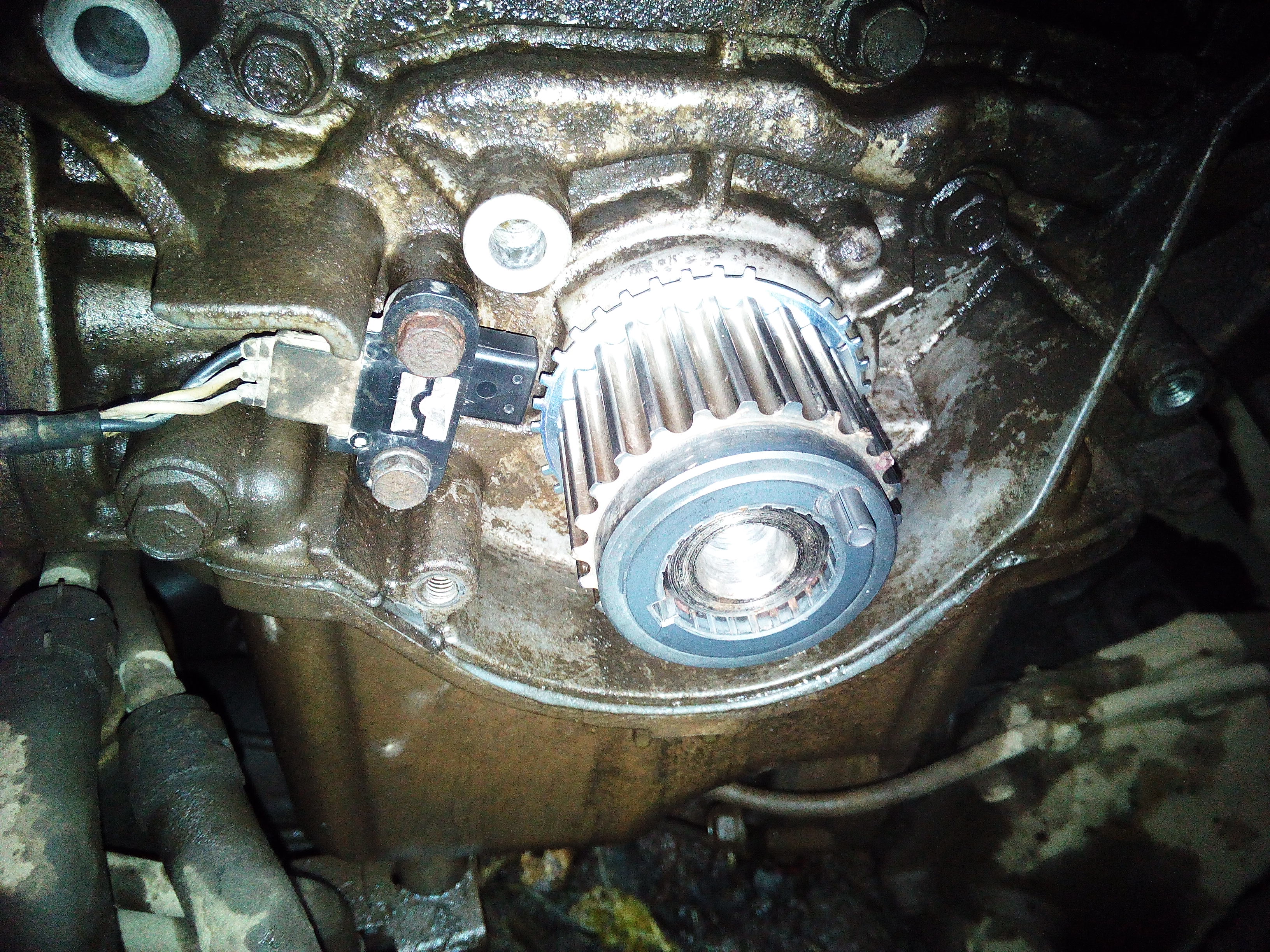

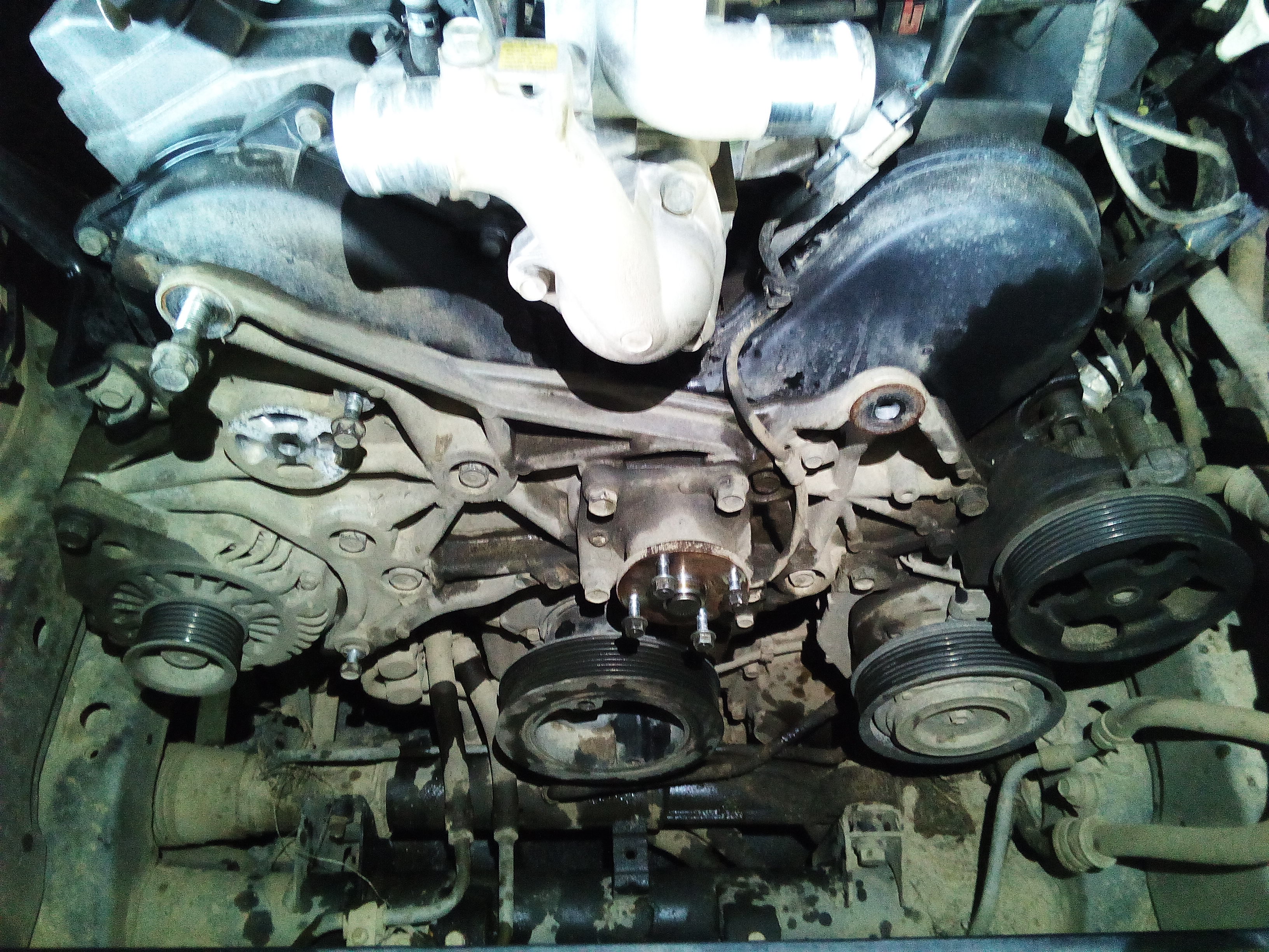

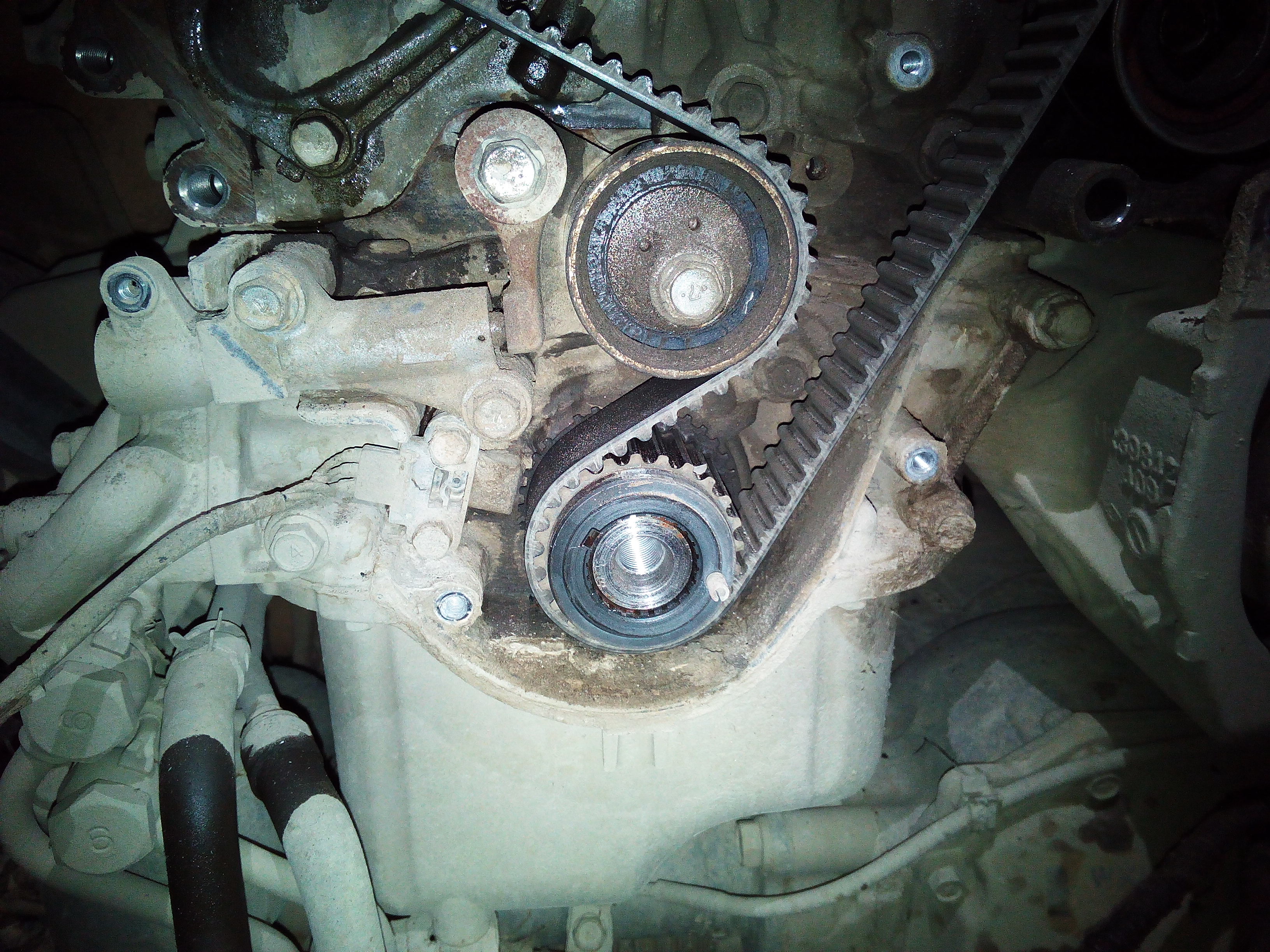

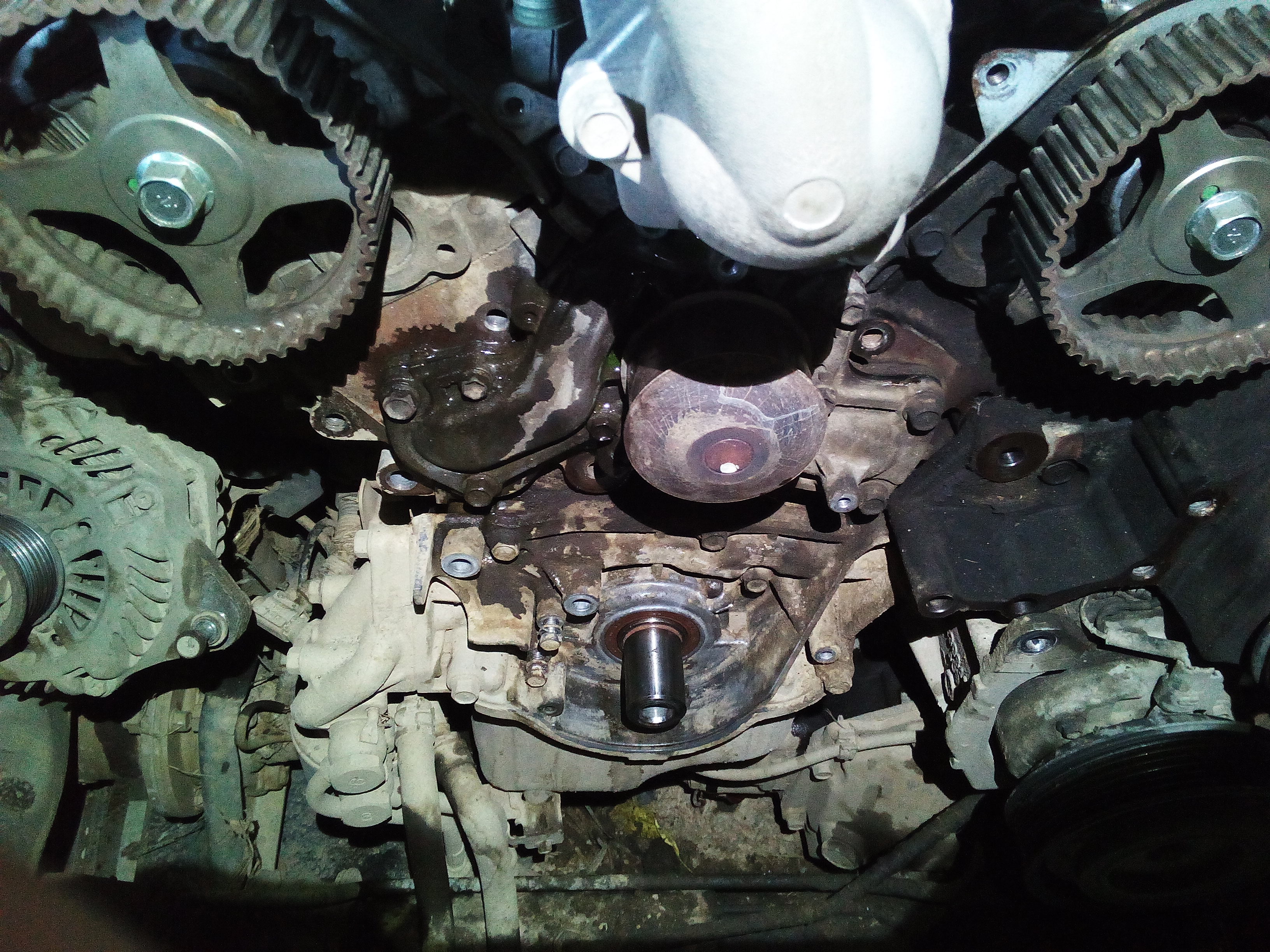

перед снятием лобовины: открутиль провода датчика положения коленвала и отсоединил его от фишки
-снял лобовину (предварительно пометил какой болт откуда выкрутил, чтоб их не перепутать т.к. они разные)
лобовина вышла очень легко, ничего не пилил, не резал, насосы гидроусилителя и компрессорк кондиционера не откручивал и не трогал вообще

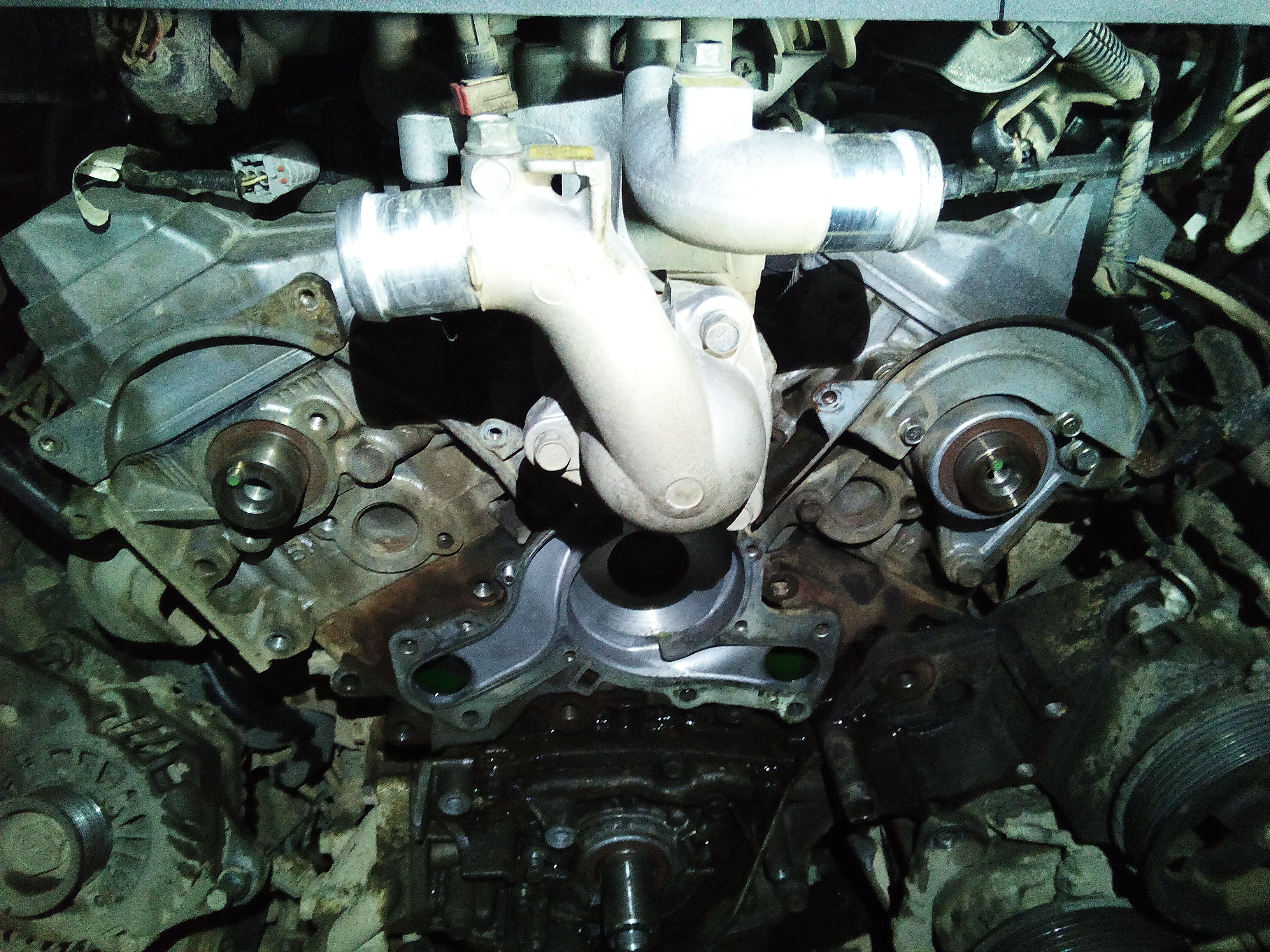

-снял пластиковые кожухи ремня ГРМ на распредвалах

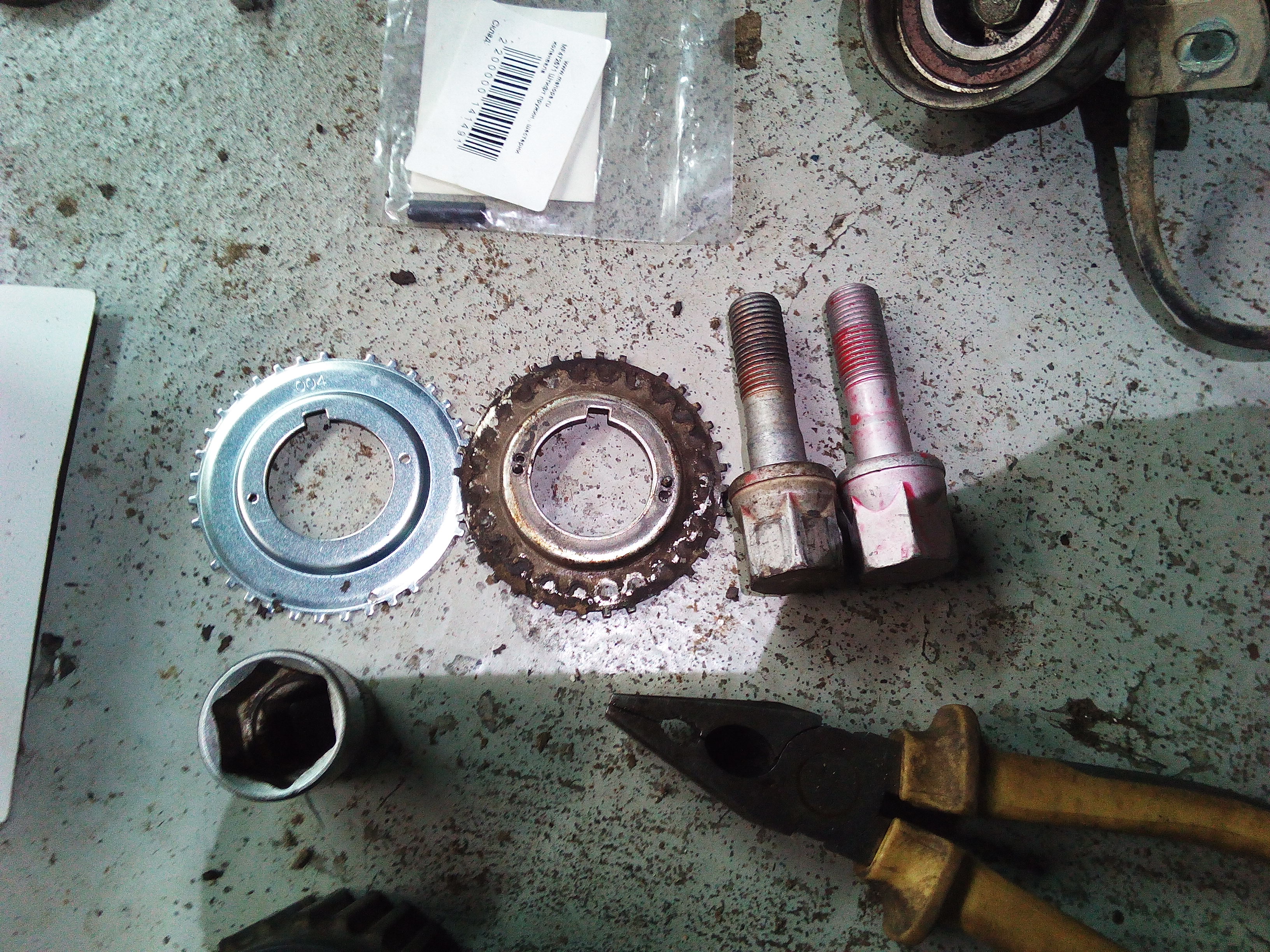

-открутил пистолетом болт коленвала (головка на 22), шкиф снял руками легким расшатыванием туда-сюда
-снял датчик полодения коленвала для промывки и чистки

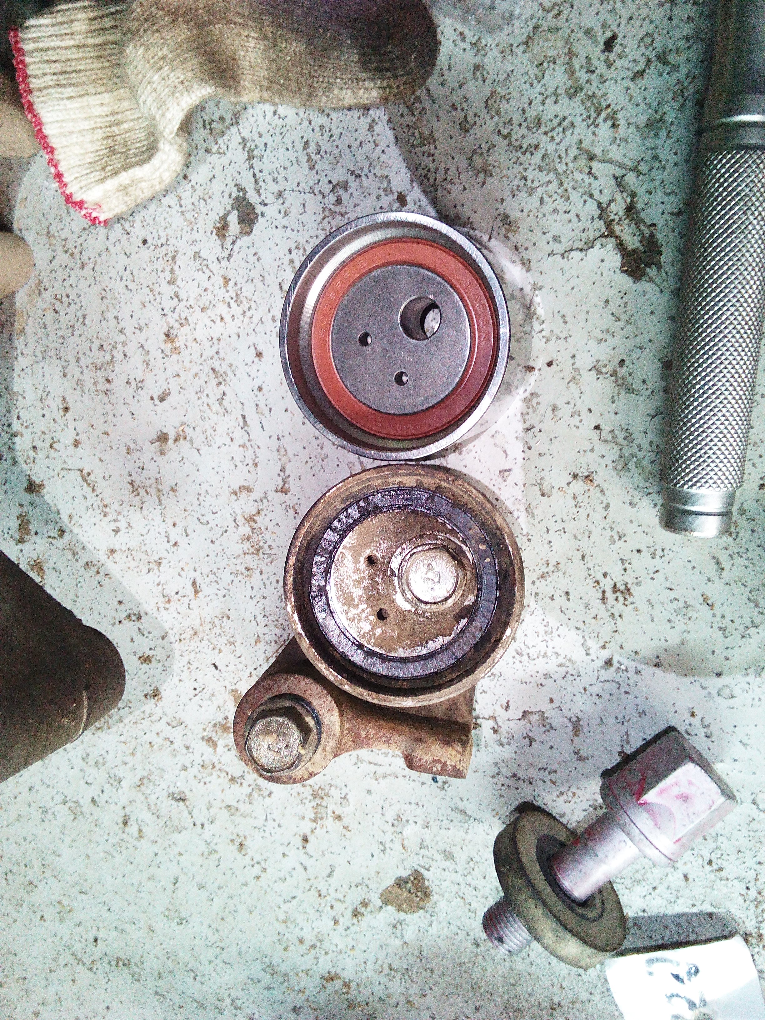

-снял гидронатяжитель
-открутил ролик-натяжитель

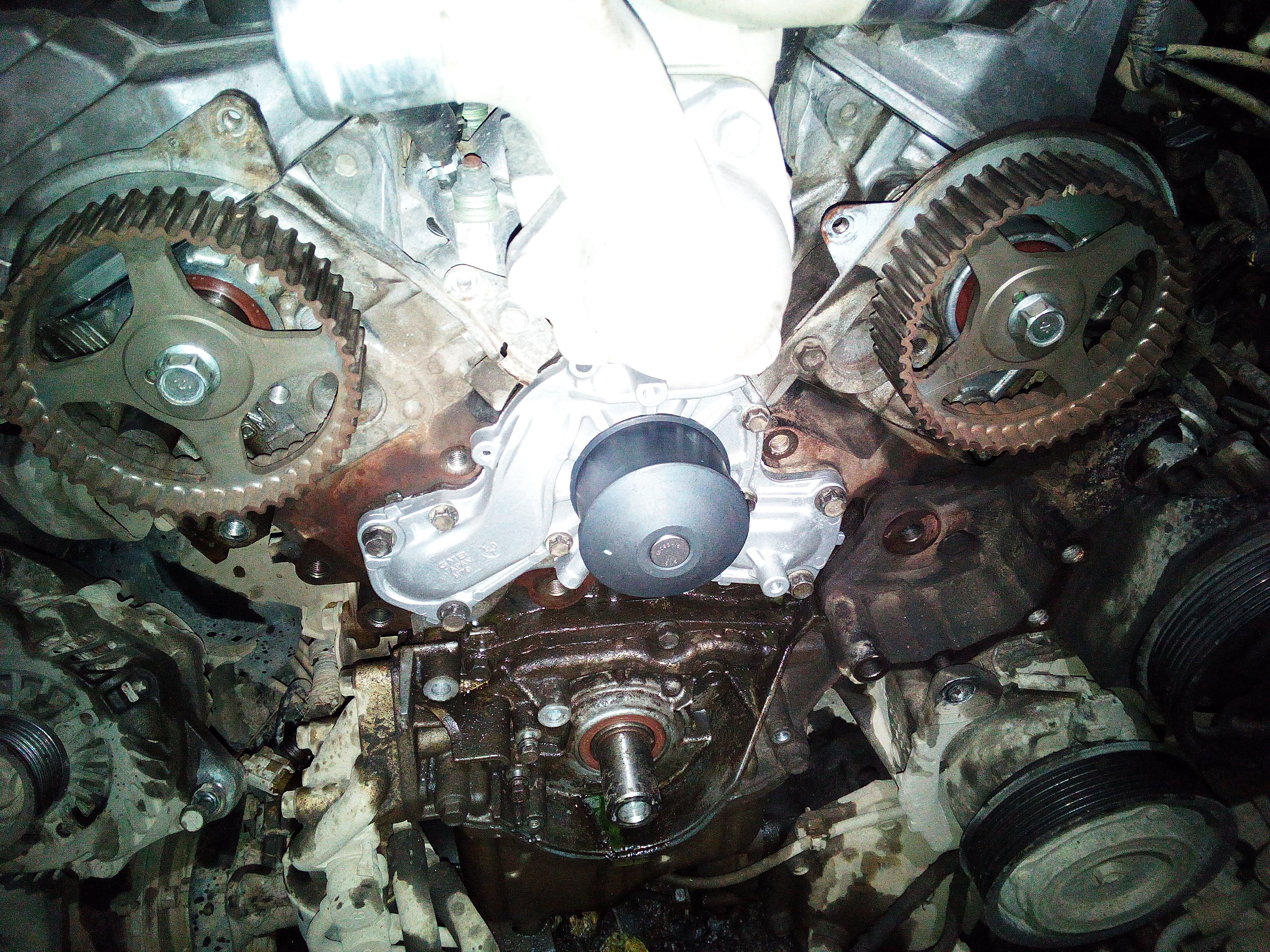

-снял ремень ГРМ
-снял зубчатый шкиф коленвала

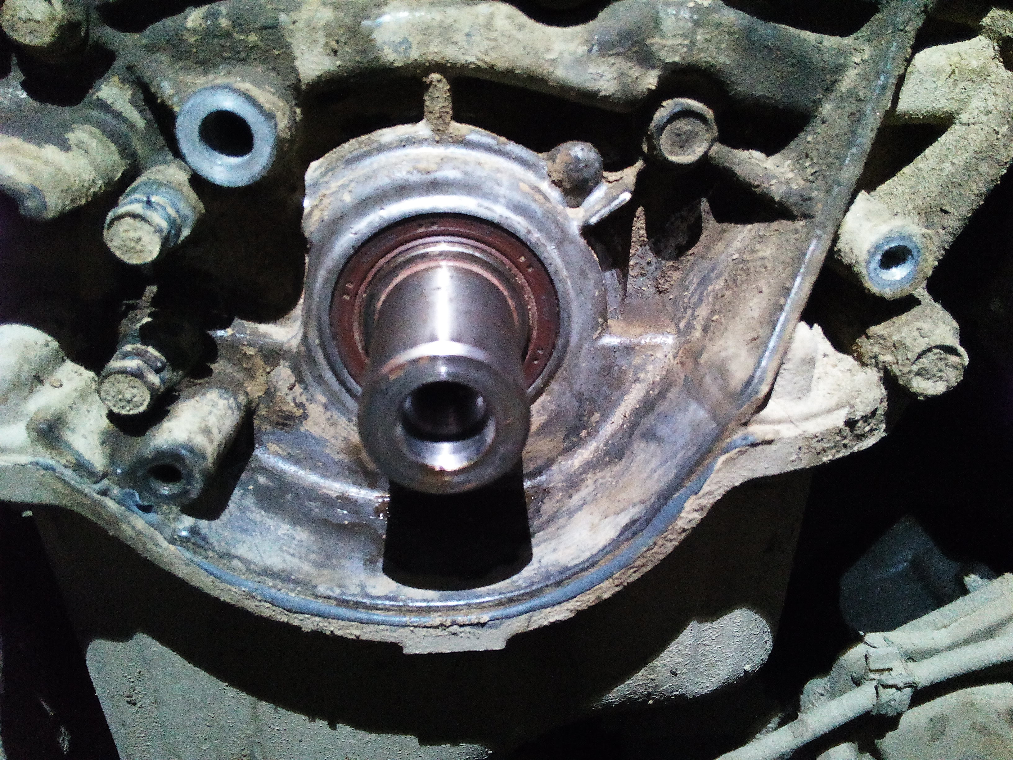

-заменил звездочку на шкиву

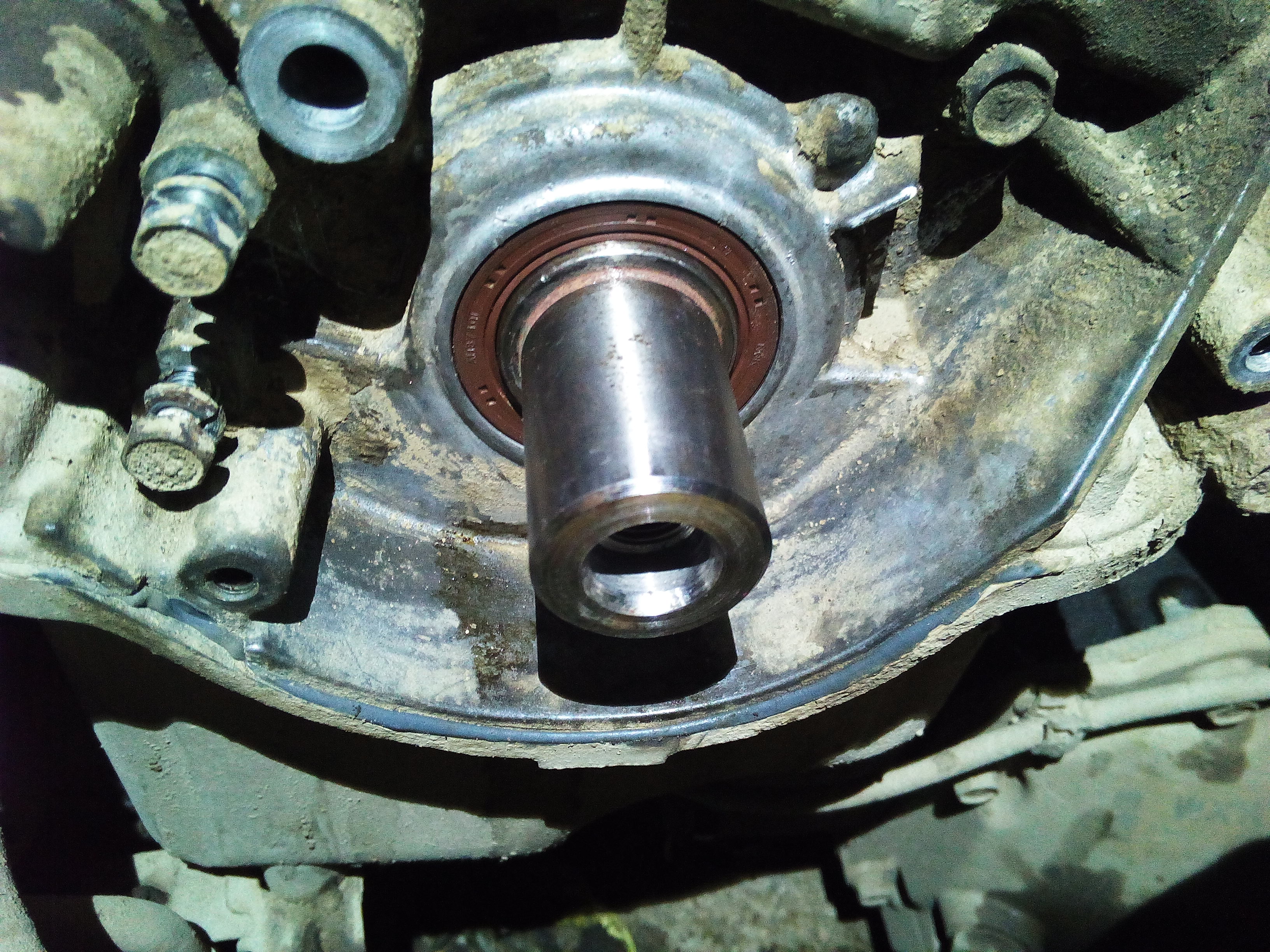

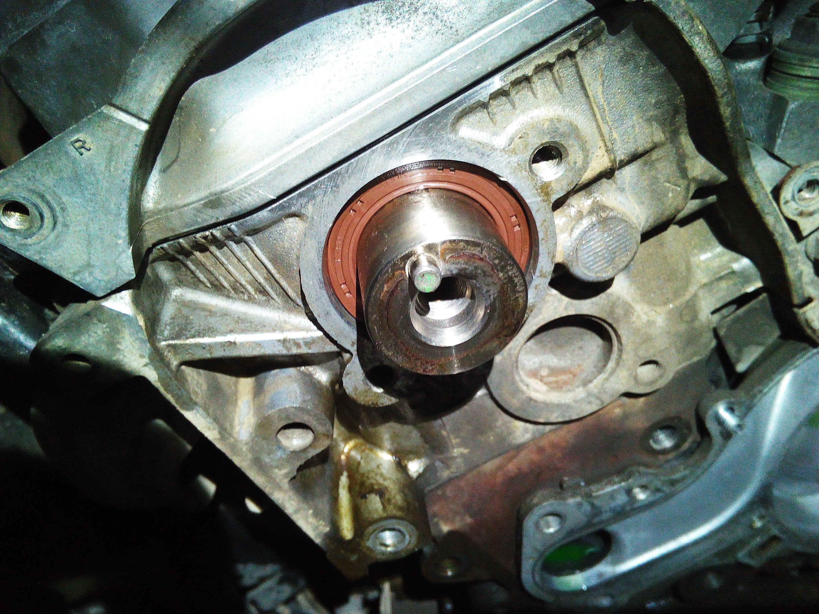

-заменил сальник коленвала
-заменил сальники распредвалов

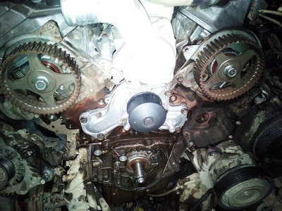

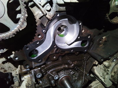

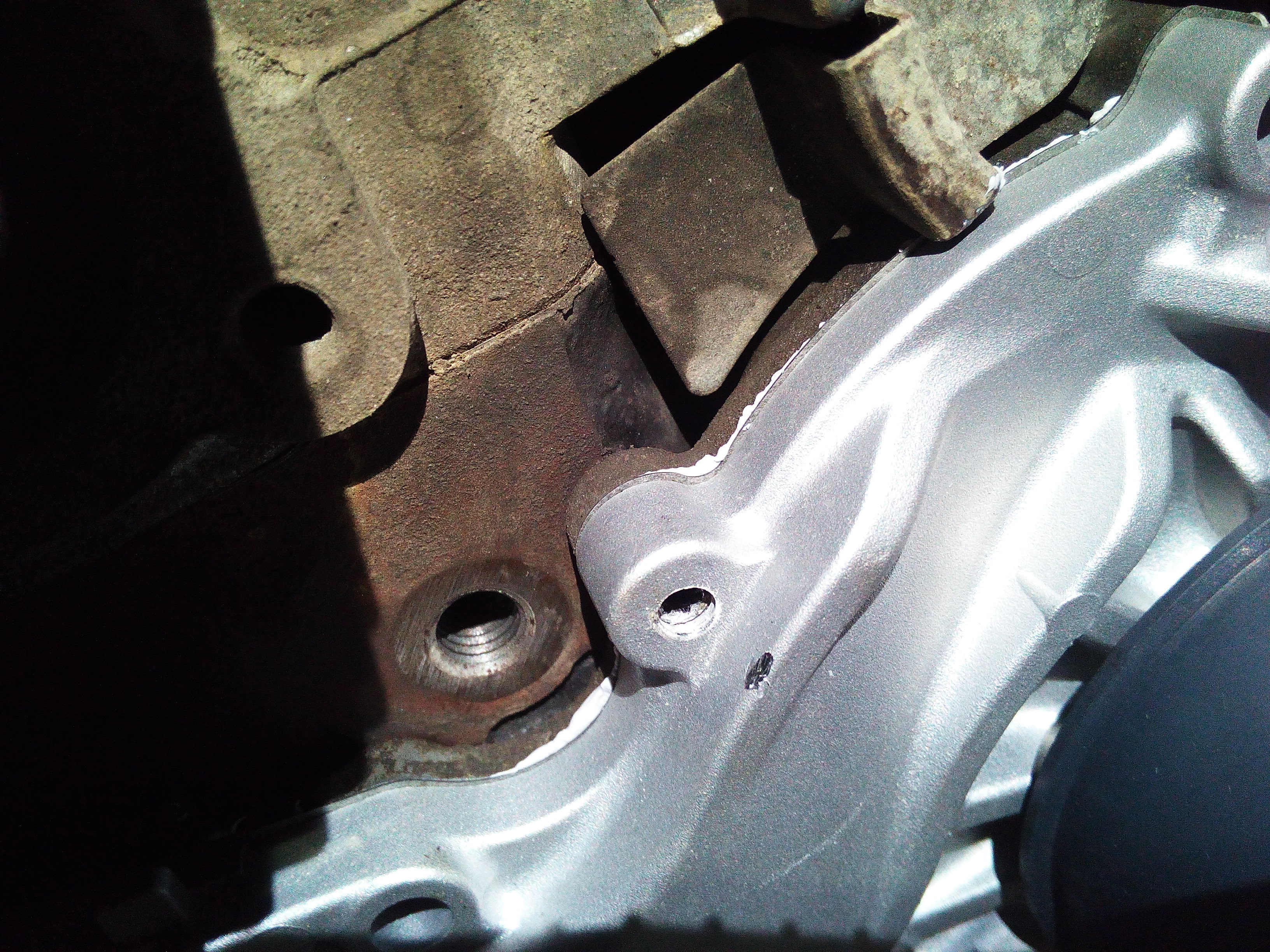

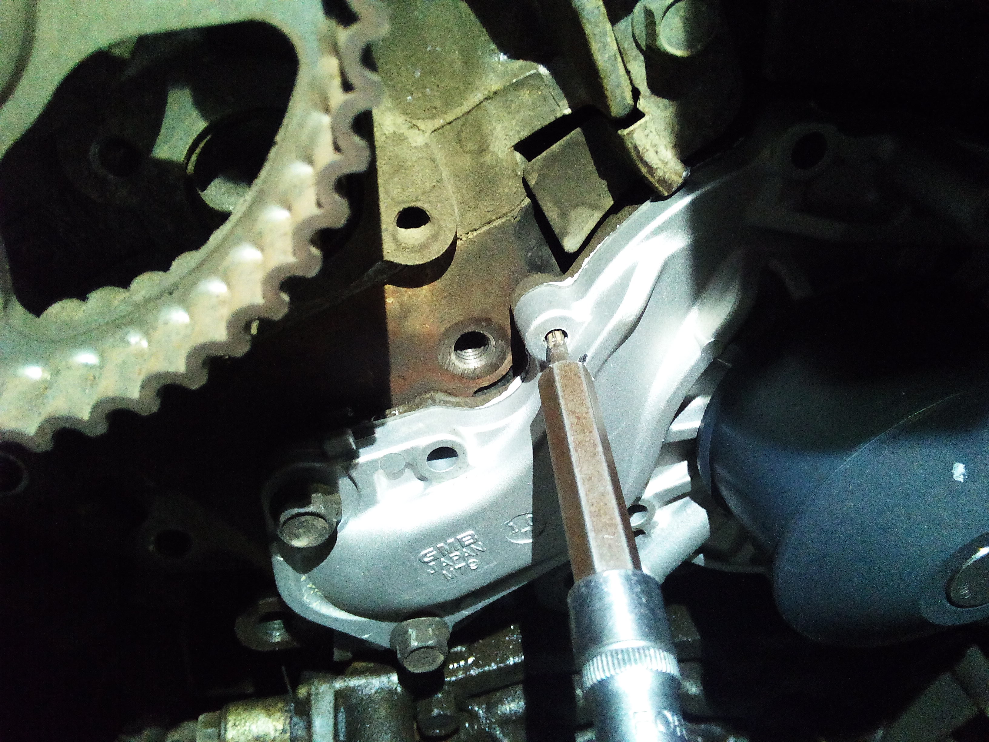

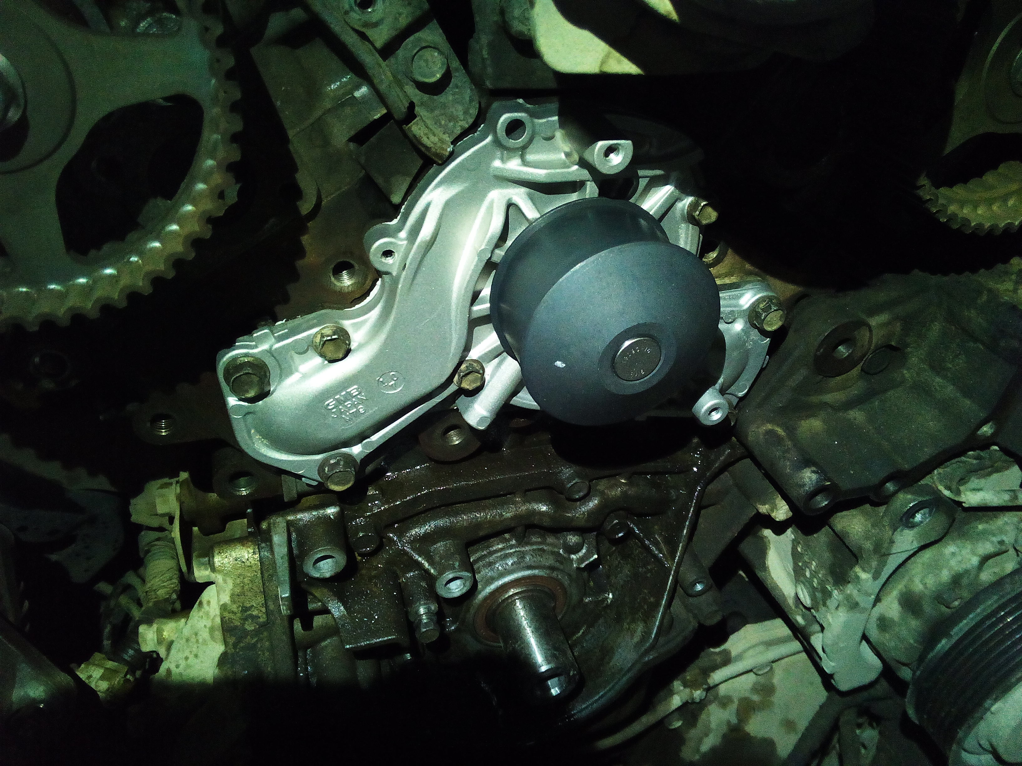

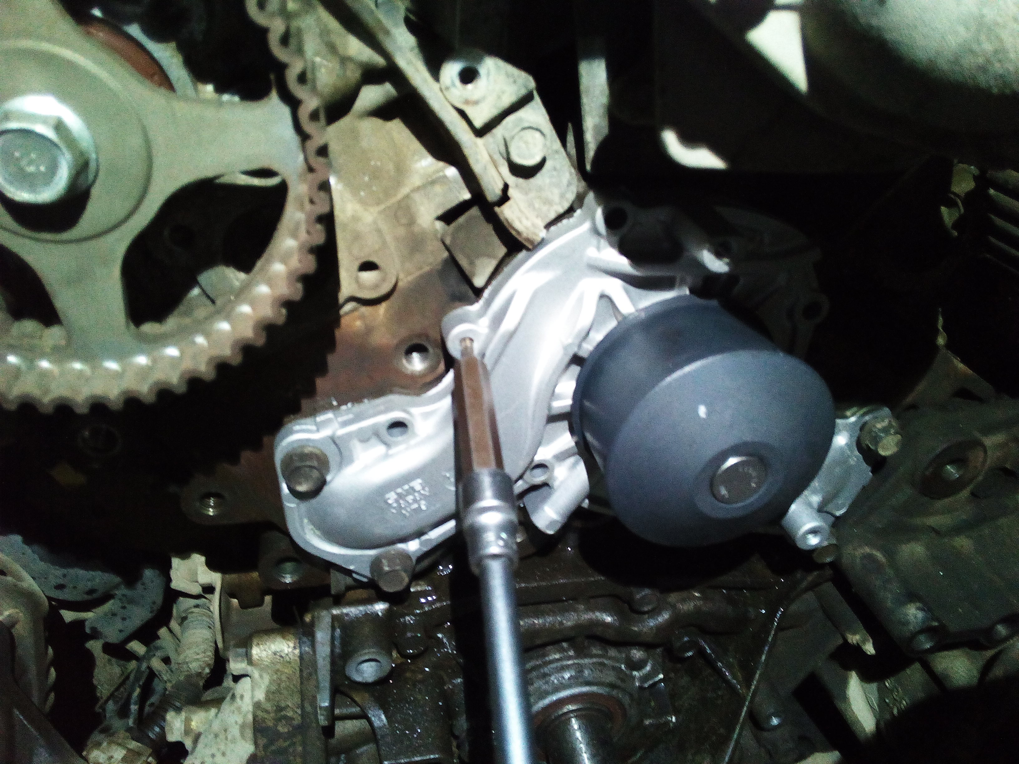

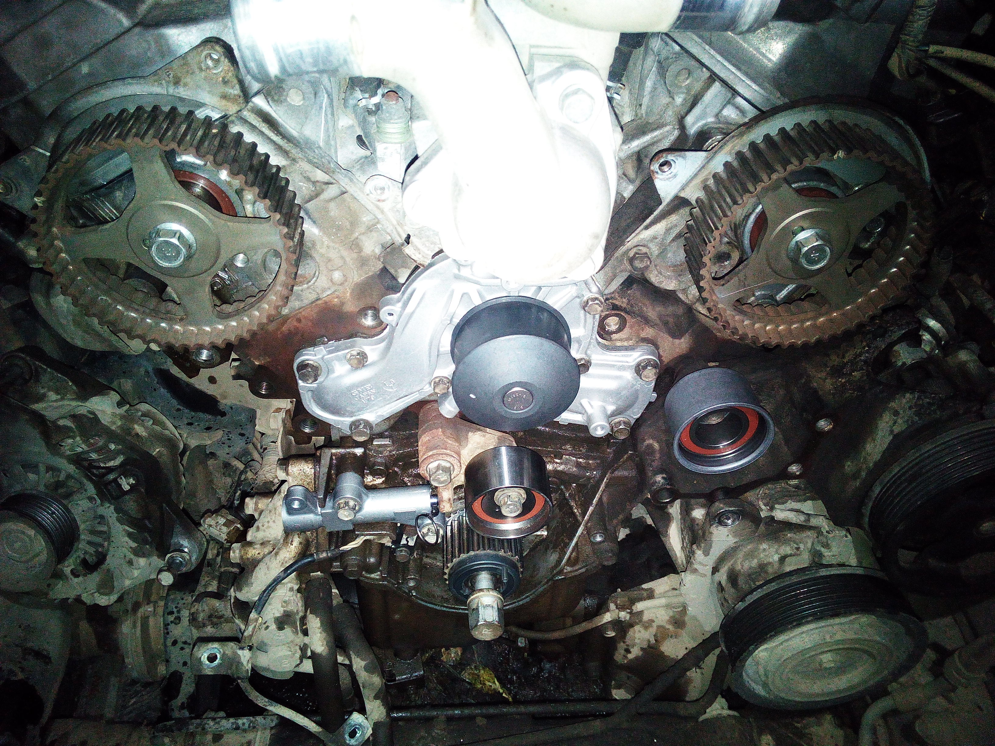

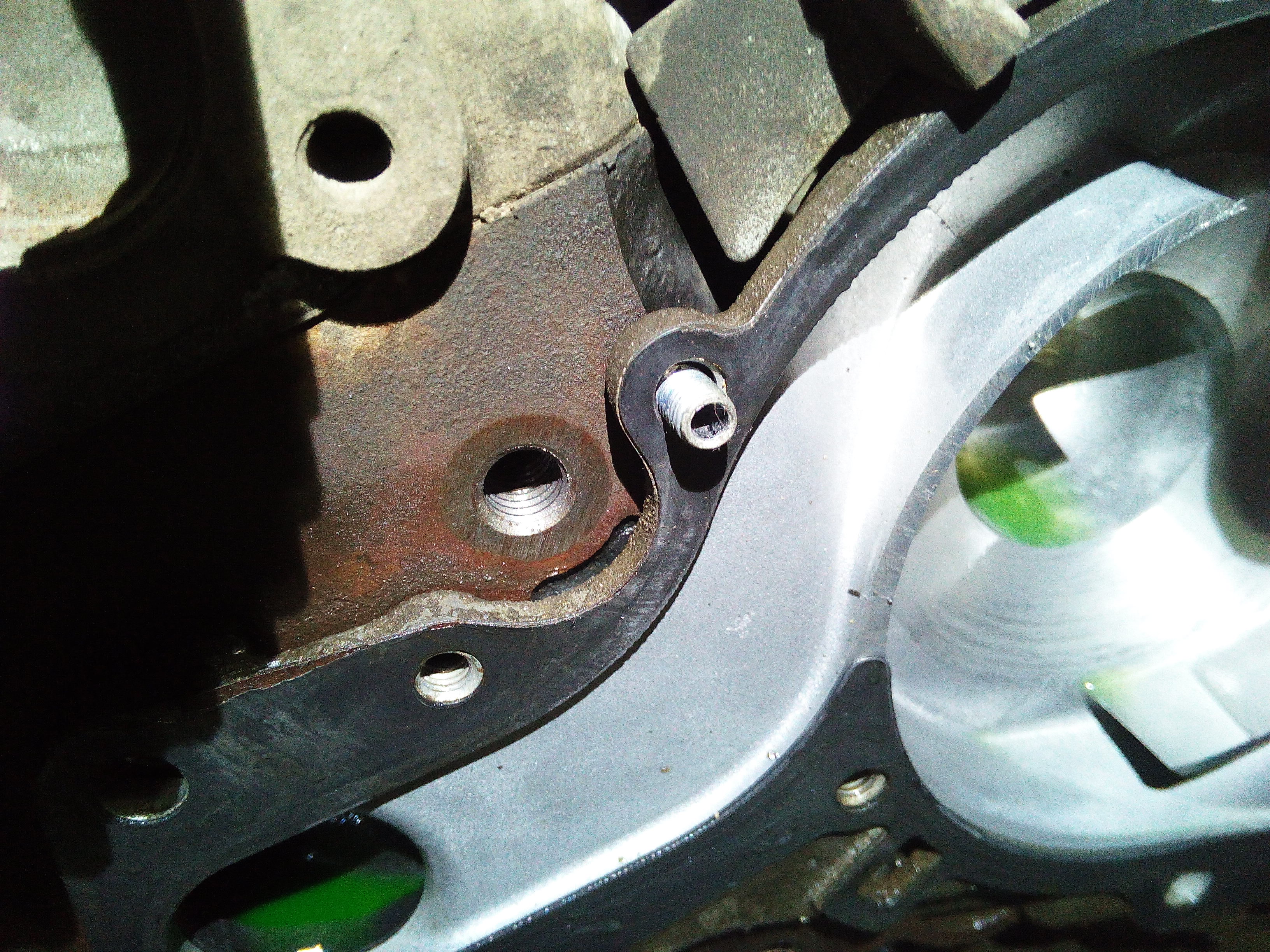

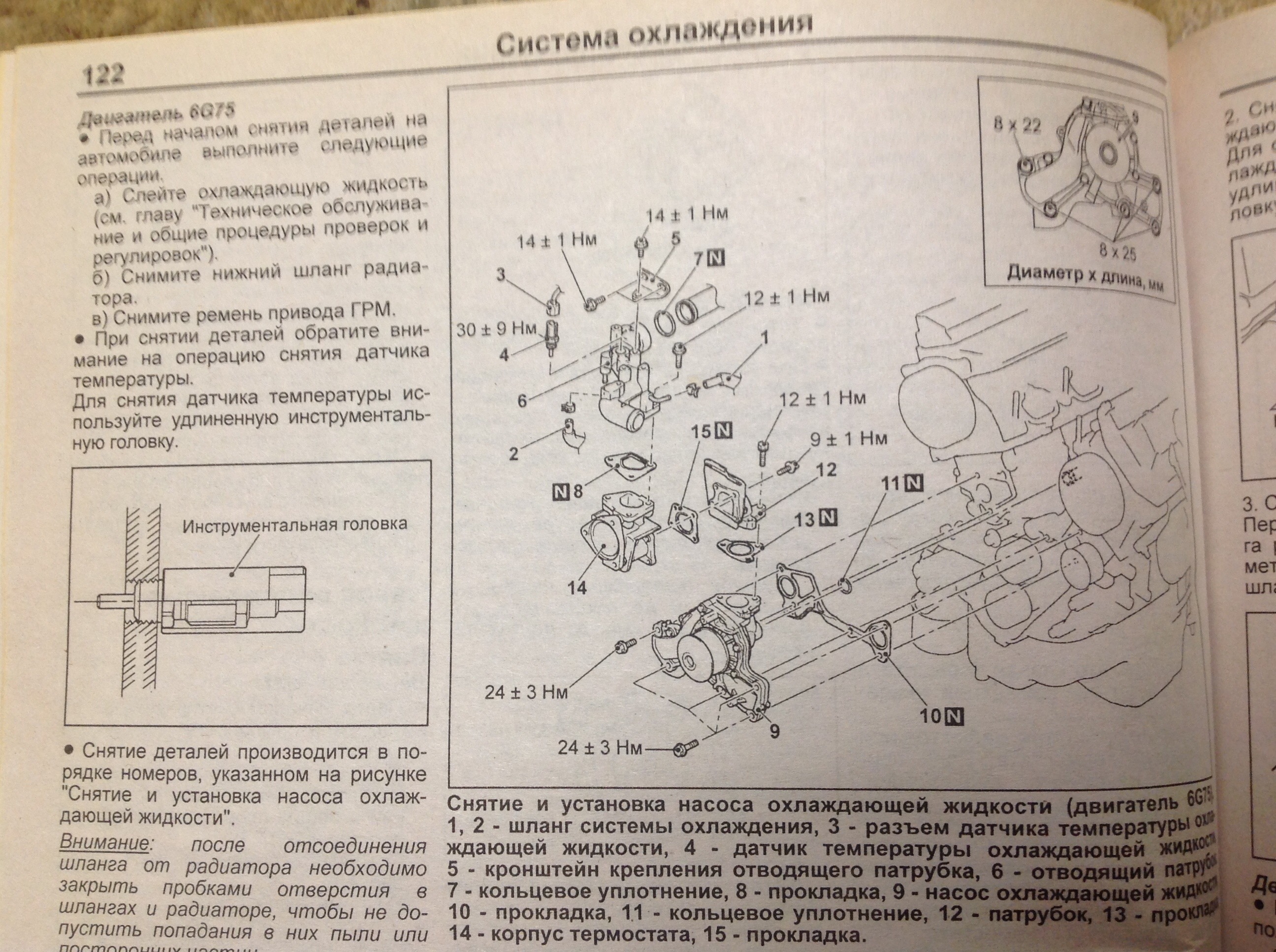

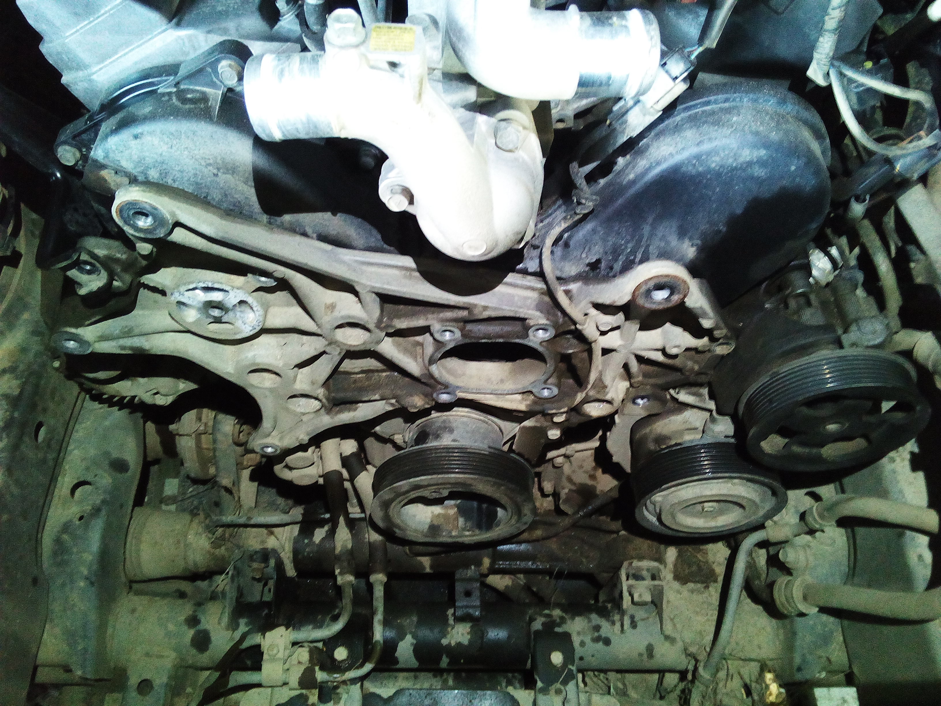

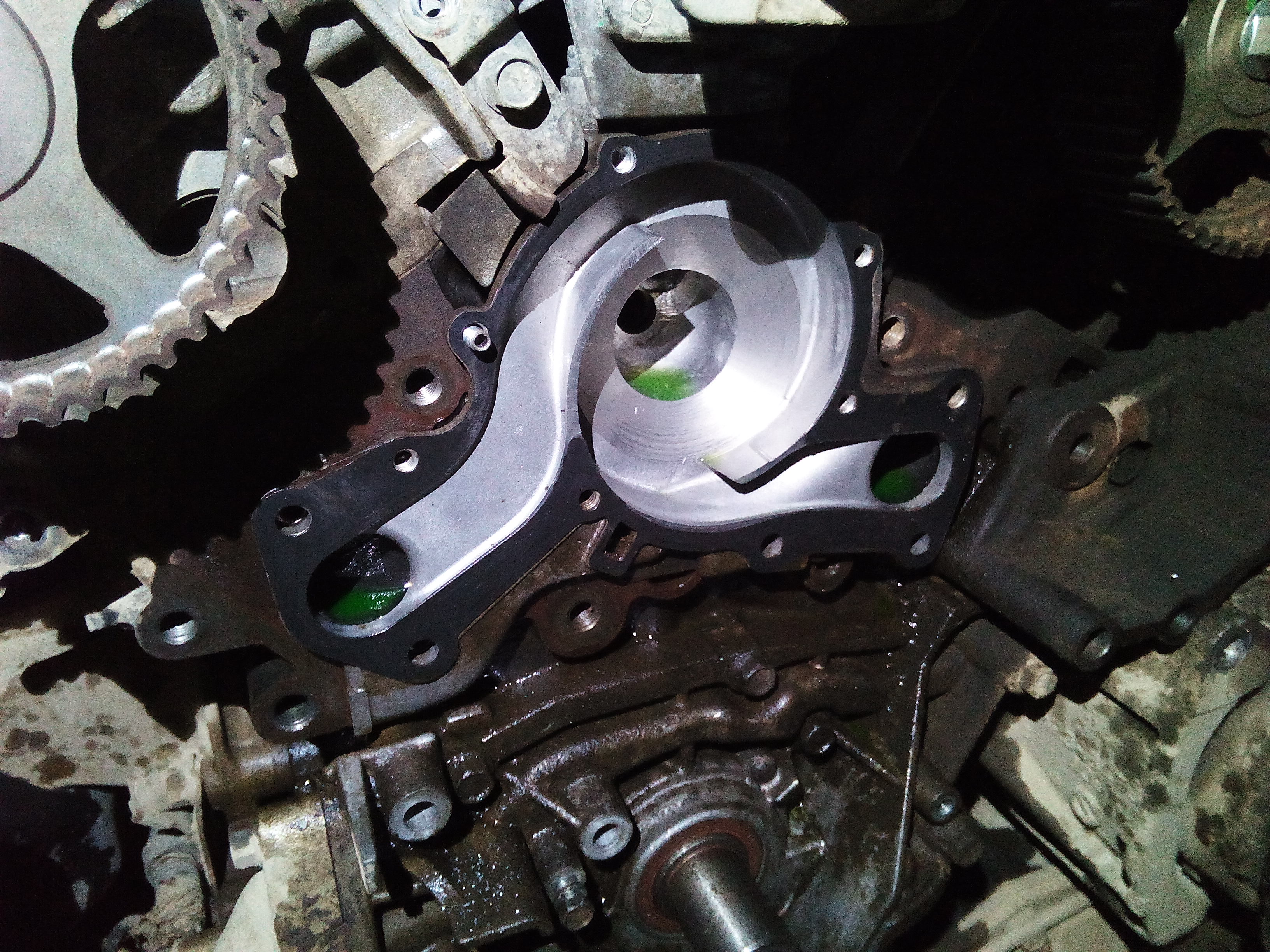

-заменил помпу:
а вот тут самое интересное: Инженерам Митсубиси я бы руки оторвал за такие выдумки с помпой. Все болты откручиваются/закручиваются снаружи, а чтобы открутить один болт, нужно разобрать пол двигателя , блок термостата, чтобы снять ВЕС корпус помпы. Я высверлил болт и выкрутил его с обратной стороны, при закручивании обратно вбил туда звездочку подходящего размера и закрутил изнутри. УРОДЫ!!!!!!!!!!
был еще один прикол. Начал примерять новый ремень SUN , но он оказался короче оригинального (купил ремень от 3.0 6G72 SUN A608YU32MM, а мне нужен на 3,8 6G75 SUN A633YU32MM разница в 8 зубов ) Меня посетила пичалька(((( Где в воскресенье вечером в 19 часов найти новый ремень ГРМ. Пришлось экстренно обзванивать магазины и ехать. Нашел оригинал за 4600 руб.

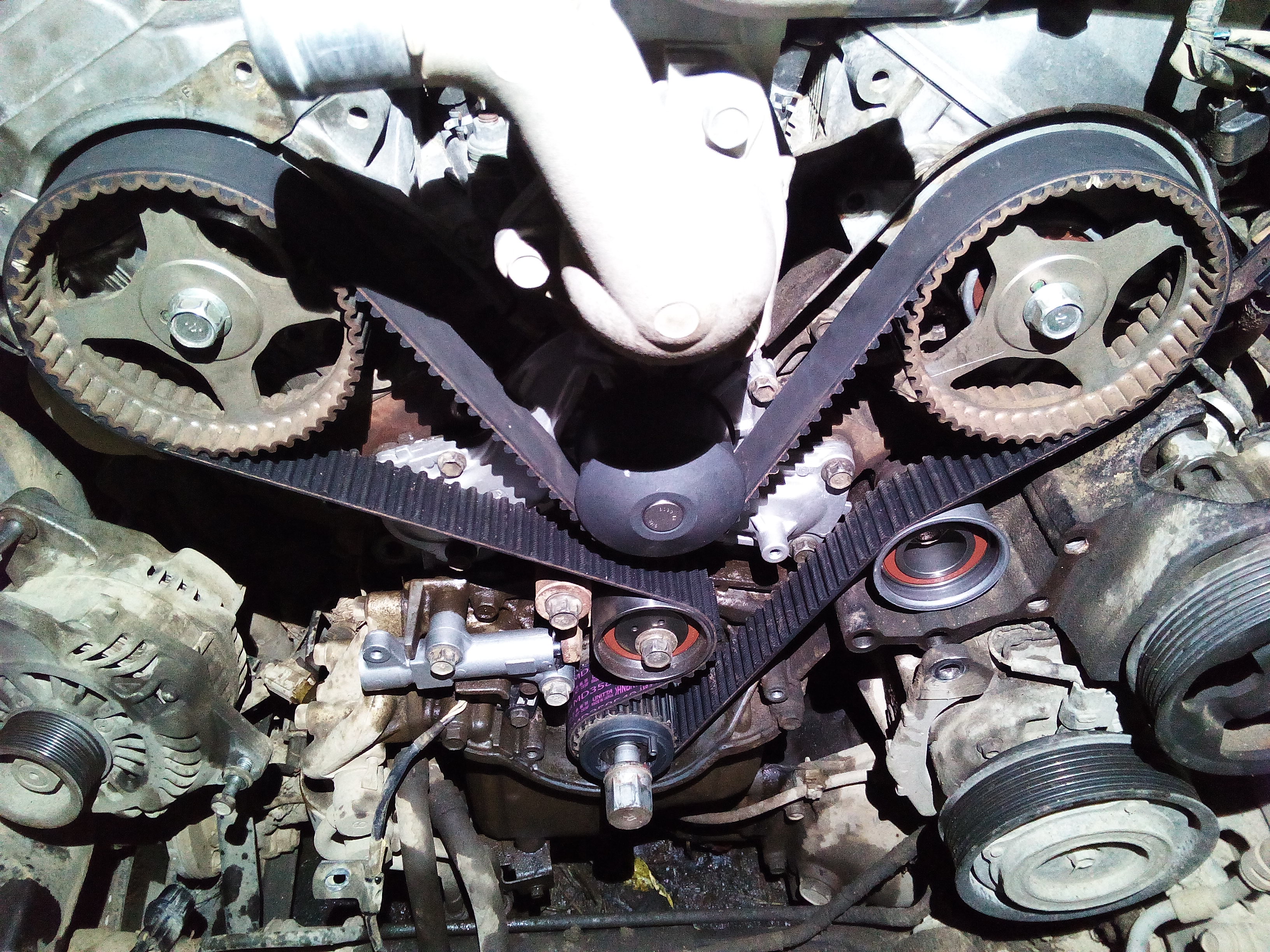

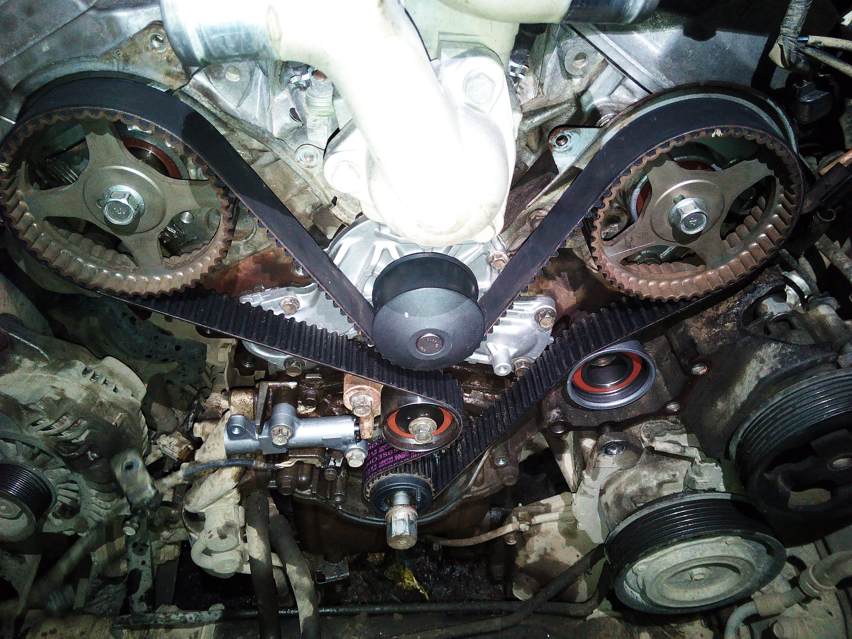

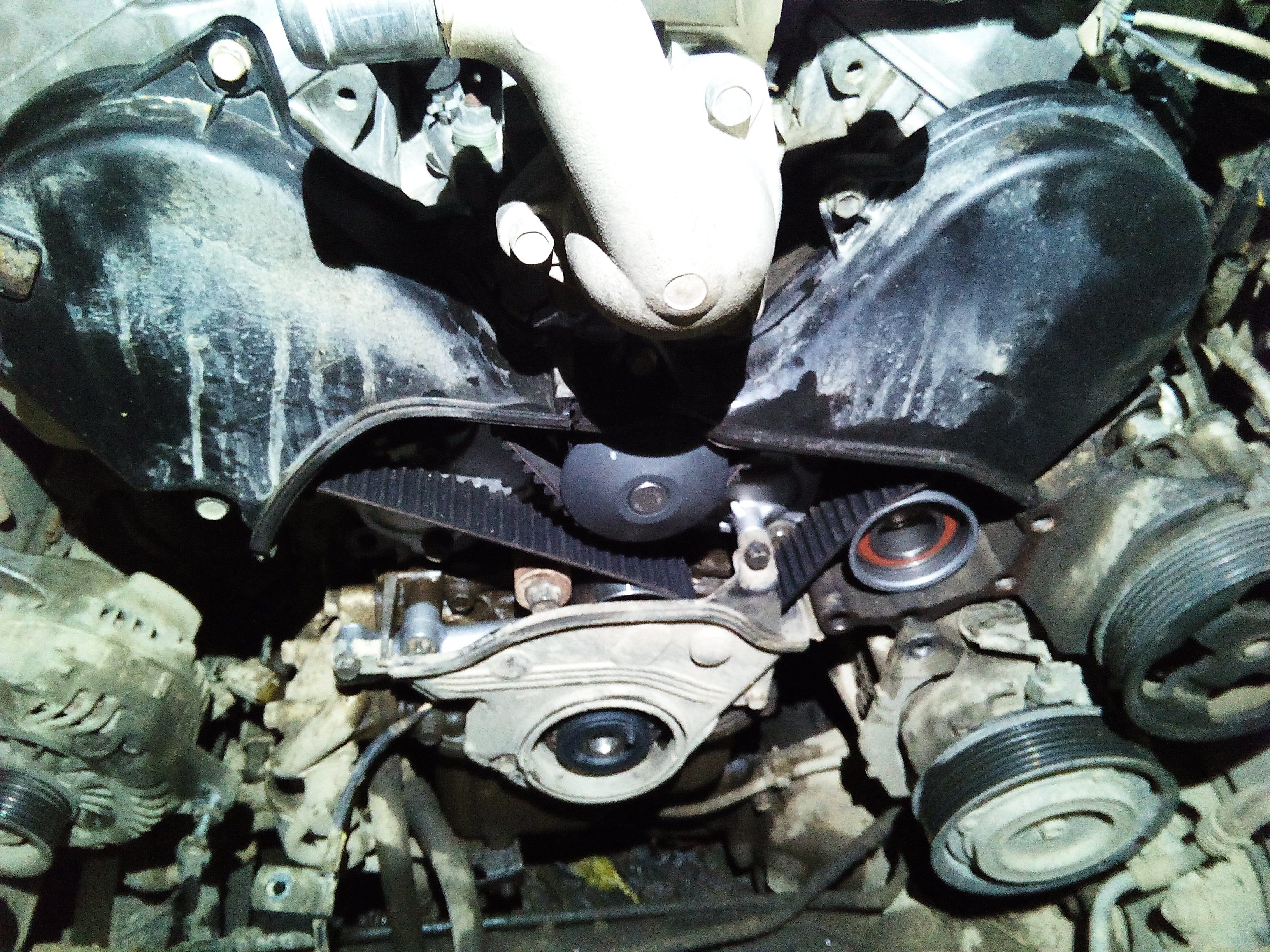

-установил все шкивы и ролики на место

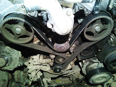

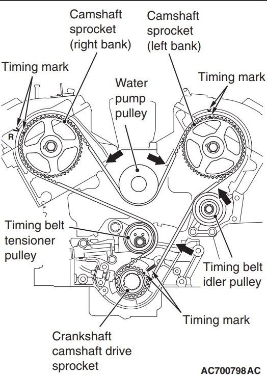

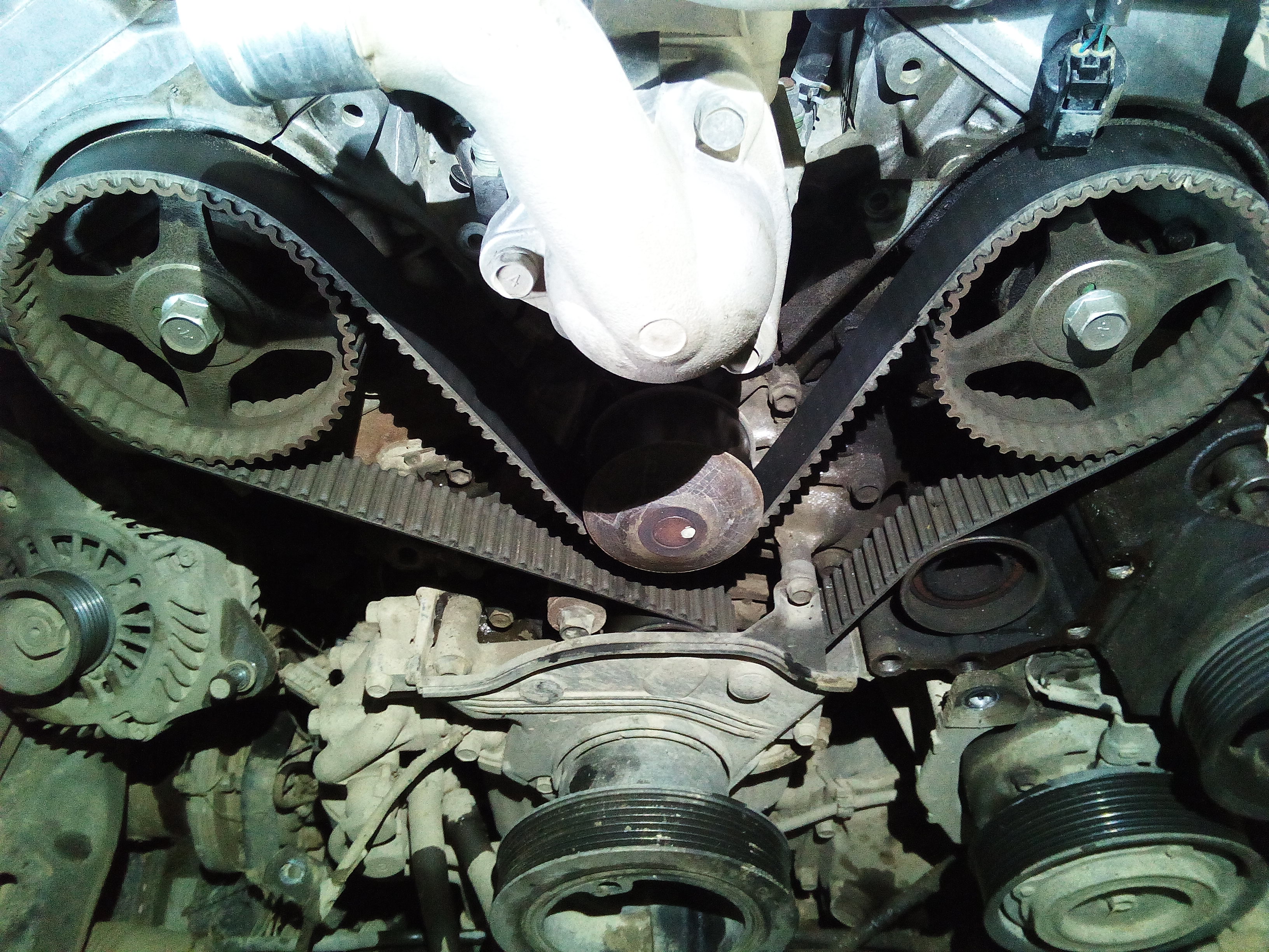

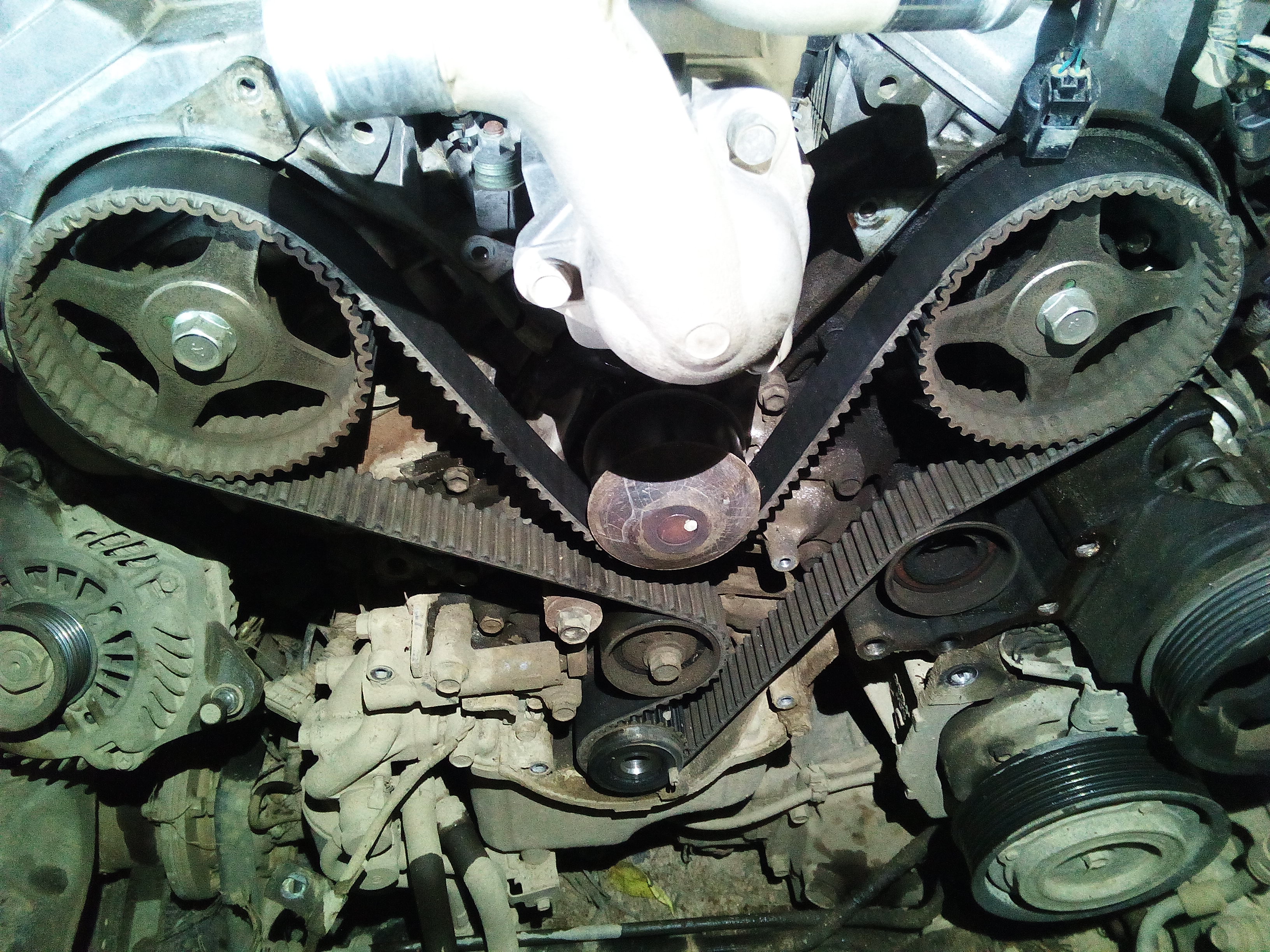

-установил ремень ГРМ (читал книгу и делал по инструкиции с прокрутами и натяжками).
совместить метки на шкивах коленвала и распредвалов.
потом нужно натягивать ремень в следующем порядке: как показано на картинке
(1) Crankshaft sprocket — шкив коленвала
(2) Idler pulley — промежуточный ролик
(3) Camshaft sprocket (left bank) — шкив распредвала (левый по ходу движения)
(4) Water pump pulley — помпа
(5) Camshaft sprocket (right bank) — шкив распредвала (правый по ходу движения)
(6) Timing belt tensioner pulley — ролик-натяжитель ремня ГРМ
смотрите схему на картинке
потом нужно провернуть правый шкив распредвала ПРОТИВ ЧАСОВОЙ стрелки до того момента, как ремень не натянется правильно и ровно. Проверьте метки снова, прокрутив всю конструкцию 1-2 оборота.
Сборка в обратной последовательности.

мне показался старый ремень ГРМ слабо натянутым

-снял ремень ГРМ
-заменил помпу:

- совместить метки на шкивах коленвала и распредвалов.

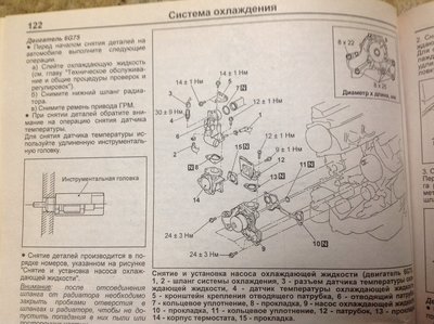

Один нюанс относительно снятия помпы целиком (без секса;))
- alex2x2
- Сообщения: 1839
- Зарегистрирован: 22 дек 2013, 15:54
- Двигатель:: 6G75
- Мой автомобиль(и):: Pajero 4 3.8 EFS Suspension
- Откуда: Москва ЮАО
- Благодарил (а): 26 раз
- Поблагодарили: 85 раз
Re: Замена ремня ГРМ Паджеро 4 3,8 6G75 отчет
вы снимали помпу на Паджеро 3.8 ? это на картинке все просто. На самом деле там много работы на вскидку примерно еще на 1-2 часа.Виктор74 писал(а):Один нюанс относительно снятия помпы целиком (без секса;))
most people respect badge...
...Everyone respects the gun
- Виктор74
- Сообщения: 1430
- Зарегистрирован: 02 дек 2011, 20:12
- Мой автомобиль(и):: Mitsubishi Pajero4 2007г. Нива 21213 1996г.
- Откуда: Магнитогорск
- Благодарил (а): 49 раз
- Поблагодарили: 84 раза
Нет:)alex2x2 писал(а):вы снимали помпу на Паджеро 3.8 ? это на картинке все просто. На самом деле там много работы на вскидку примерно еще на 1-2 часа.Виктор74 писал(а):Один нюанс относительно снятия помпы целиком (без секса;))
Весной буду снимать на 3.0.
Там все одинаково,машину и конкретно движок обслуживаю по книге 3.8,за исключением некоторых деталей там все аналогично.
Однако думаю что манипуляции с высверливанием уравнивают трудозатраты)
- alex2x2
- Сообщения: 1839
- Двигатель:: 6G75
на 3.0 впуск другой( он меньше) поэтому помпу удобнее полностью снимать. На 3.8 ППц как неудобно.Виктор74 писал(а):Нет:)alex2x2 писал(а):вы снимали помпу на Паджеро 3.8 ? это на картинке все просто. На самом деле там много работы на вскидку примерно еще на 1-2 часа.Виктор74 писал(а):Один нюанс относительно снятия помпы целиком (без секса;))
- SNOOPER
- Сообщения: 57504
- Мой автомобиль(и):: NewMPS
- Откуда: 78
- Откуда: Spb
- Благодарил (а): 1024 раза
- Поблагодарили: 4805 раз
Да ладно.
Три болта к тому что открутили.
Кстати зачем снимать опору вентилятора?
Опять же прокладка на картинке под номером 10, хорошо если не потечет.
Так же следует заметить что КВ проворачивать за болт который ввернули до конца резьбы.... Смелый поступок.
Болты несмотря на приличный диаметр ломаются, да и закусить может.
Следует подкладывать хотя бы гайку подходящего размера.

отвечаю по порядку:SNOOPER писал(а):Да ладно.
-Менял ГРМ впервые на этом авто, поэтому и снял опору вентилятора.
-прокладку дополнительно промазал тонким слоем герметика, чтоб не текла.
-про болт КВ не знал.

товарищи посмотрите видео. Когда снимал ремень обратил внимание на его слабину. Мне показался он слабым.
