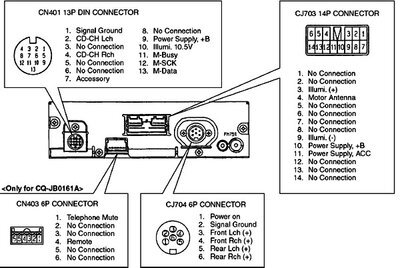

Jenekspn
Сообщения: 83
Зарегистрирован: 04 апр 2016, 19:00
Двигатель:: 6g74
Мой автомобиль(и):: Mitsubishi Montero 3
Откуда: Тольятти
Re: Питание антенны
Сообщение Jenekspn »
Может поможет, распиновка магнитолы родной.
Разъемы на Infinity Montero 3.jpg (33.58 КБ) 1316 просмотров
